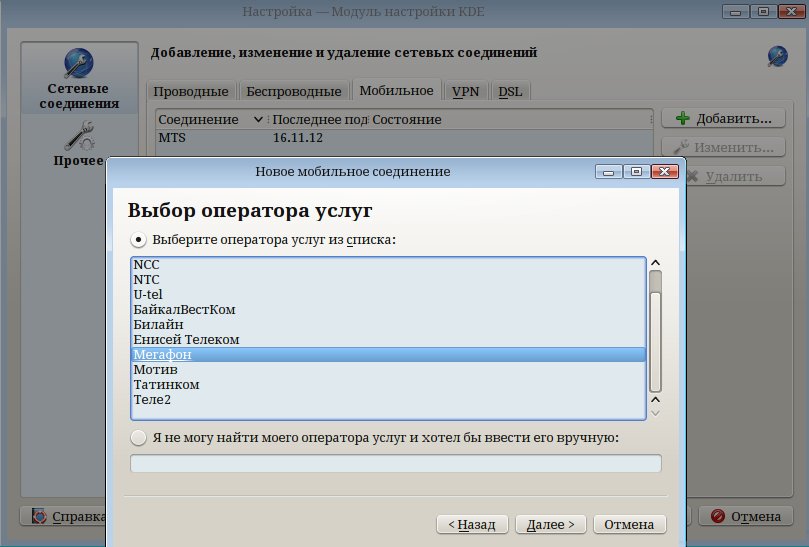

Доброго времени суток! Пользовался интернетом через ADSL и не знал горя, но вот понадобился мобильный интернет, и возникли трудности при установке usb модема от Мегафона. Опыт "установки" модема в системе Ubuntu есть, и сама вроде настройка аналогична подключению в Росе, однако подключения никак не получается, хотя Роса подключение определяет верно. Поискал на форуме, но, увы, не нашел ответ. Может плохо или не там искал. Подскажите пожалуйста.

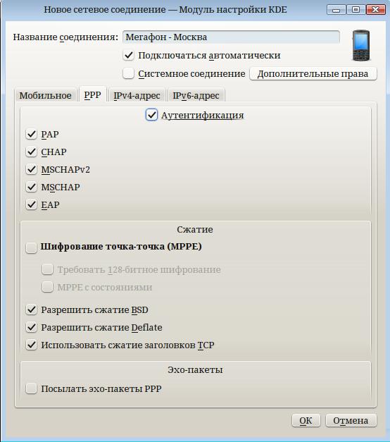

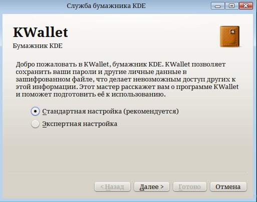

Спасибо за отзыв. Ход установки идет так же, как отображено на Вашем скриншоте № 2. Стандартное подключение мобильного интернета идет аналогично в Ubunt' е. Роса создает подключение, но подключиться не получается. В системе Роса я не очень, но создалось впечатление (может, ошибочное), что возникает блокировка подключения на этапе введения множества паролей (а ругали Windows Vista and 7 :D ). Кроме того проверил баланс, он положительный :)

А вы обновили систему после установки?
Там вроде должен быть новый modemmanader версии 6.
У меня мтс, и поэтому мне трудновато вам подсказать.
И вроде для вашего провайдера не нужен пароль..
Если ошибаюсь, то возможно у вас не срабатывает kwallet.
Если при настройке не дали ему разрешение для работы,
и нет причин сохранять его настройки, можно удалить файл
/home/имя_пользователя/.kde4/share/config/kwalletrc
и каталог
/home/имя_пользователя/.kde4/share/apps/kwallet
и заново настроить подключение, дав разрешение kwallet сохранять пароли.
Или настроить через kppp. Ему не нужен kwallet.
Единственно, я при его настройке переношу текст из строки инициализации 1
во вторую строку, а в первую вбиваю ATZ.

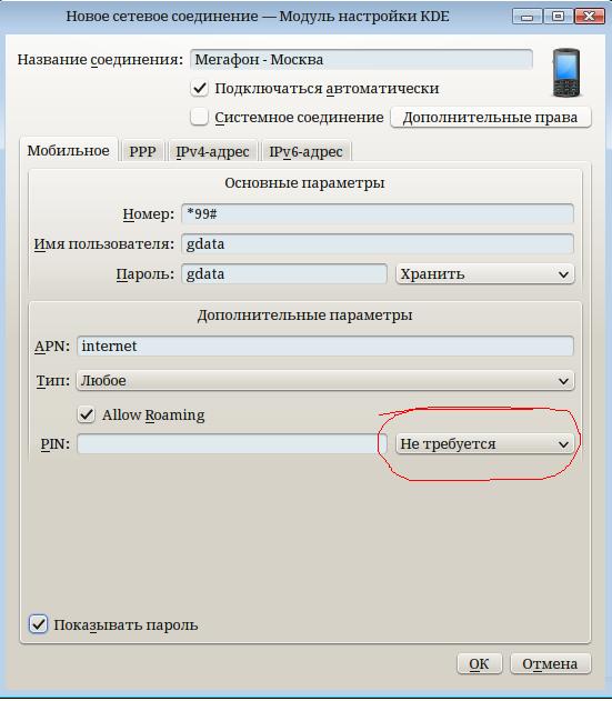

А пароли какие вводите, у МГФ кажется логин: gdata и пароль: gdata

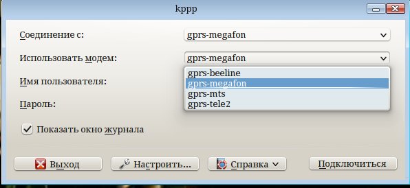

Сообщения: 8126
Re: Установка usb модема от Мегфона
abr_ol писал(а):Еще раз спасибо. Завтра попытаюсь. Еще одна просьба, расскажите пожалуйста, как это настроить через kppp. Честное слово, ассоциаций никаких.
Если пользователь новый, достаточно запустить программу.
Там уже увидите то, что выше на скрине.
Останется выбрать из четырех доступных профилей провайдеров.

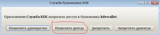

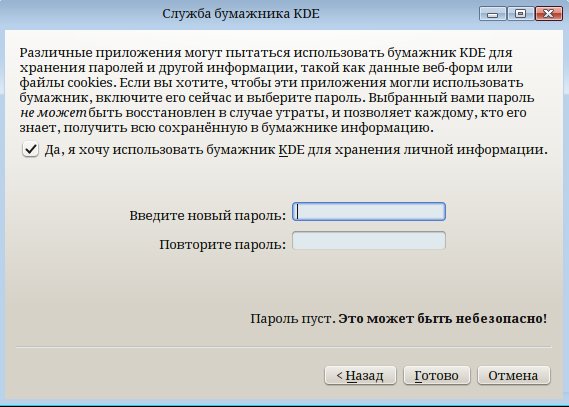

А вы в kwallet все разрешили. Ну там запускаться всегда, и использовать всегда? И поставить галочку использовать kwallet.
Можно с пустым паролем. Думаю что проблема в нем.

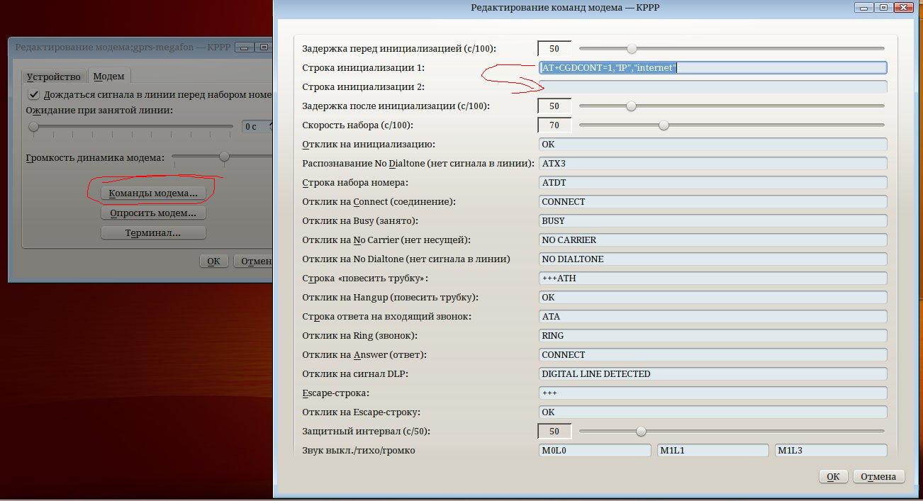

Сообщения: 8126
Re: [РЕШЕНО]Установка usb модема от Мегафона

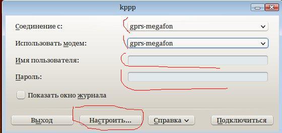

Запускаем kppp и выбираем нужный профиль. Вбиваем пароль и логин если необходимо
Потом открываем настройки и вкладку "Разное" и отмечаем чекбоксы.

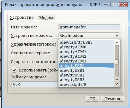

Потом заходим на вкладку "Модемы" и жмем изменить. На вкладке "Устройство" должно
работать "Устройство модема /dev/modem" , но я для своего ставлю как на скрине.
Давненько через minicom отключил на нем cdrom и повесил на это устройство.
Потом на вкладке "Модем" открываем "Команды модема".
Вообще там все нормально, но я переношу текст из строки инициализации 1 в 2.
А в первой вбиваю ATZ. Тогда происходит сброс модема перед соединением.
Это все сделано на Роса 2012.1 и все ИМХО.
