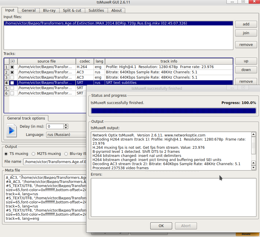

Если телик Sony, то я на таком телике сначала сохранял фильм как video.ts с помощью программы tsMuxeR.
https://www.videohelp.com/software/tsMuxeR
После этого телик воспроизводил его через minidlna.
Видеофайл 8Гб пересоздается как ts за три минуты примерно.
Заодно можно убрать лишние дорожки. :)

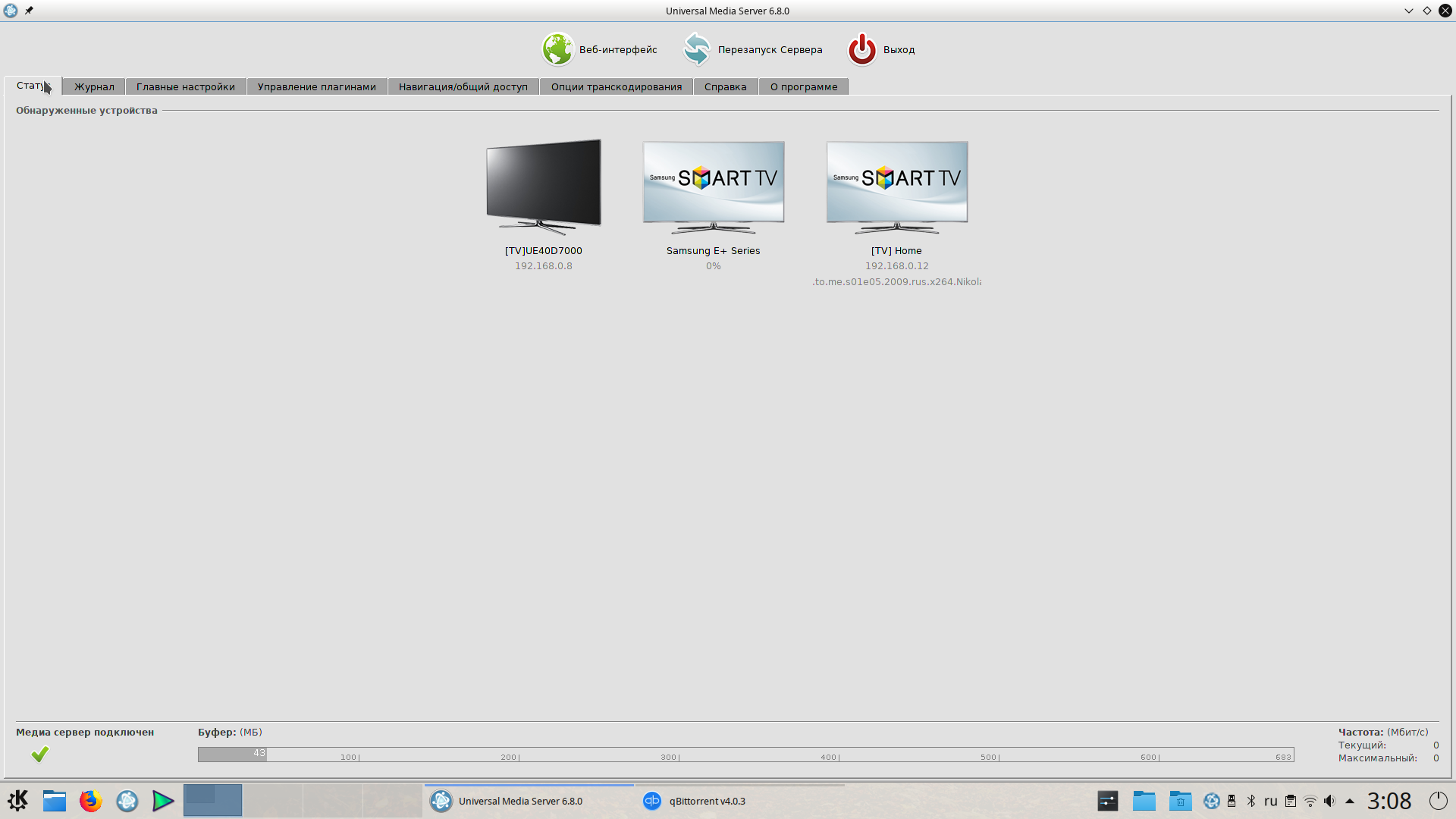

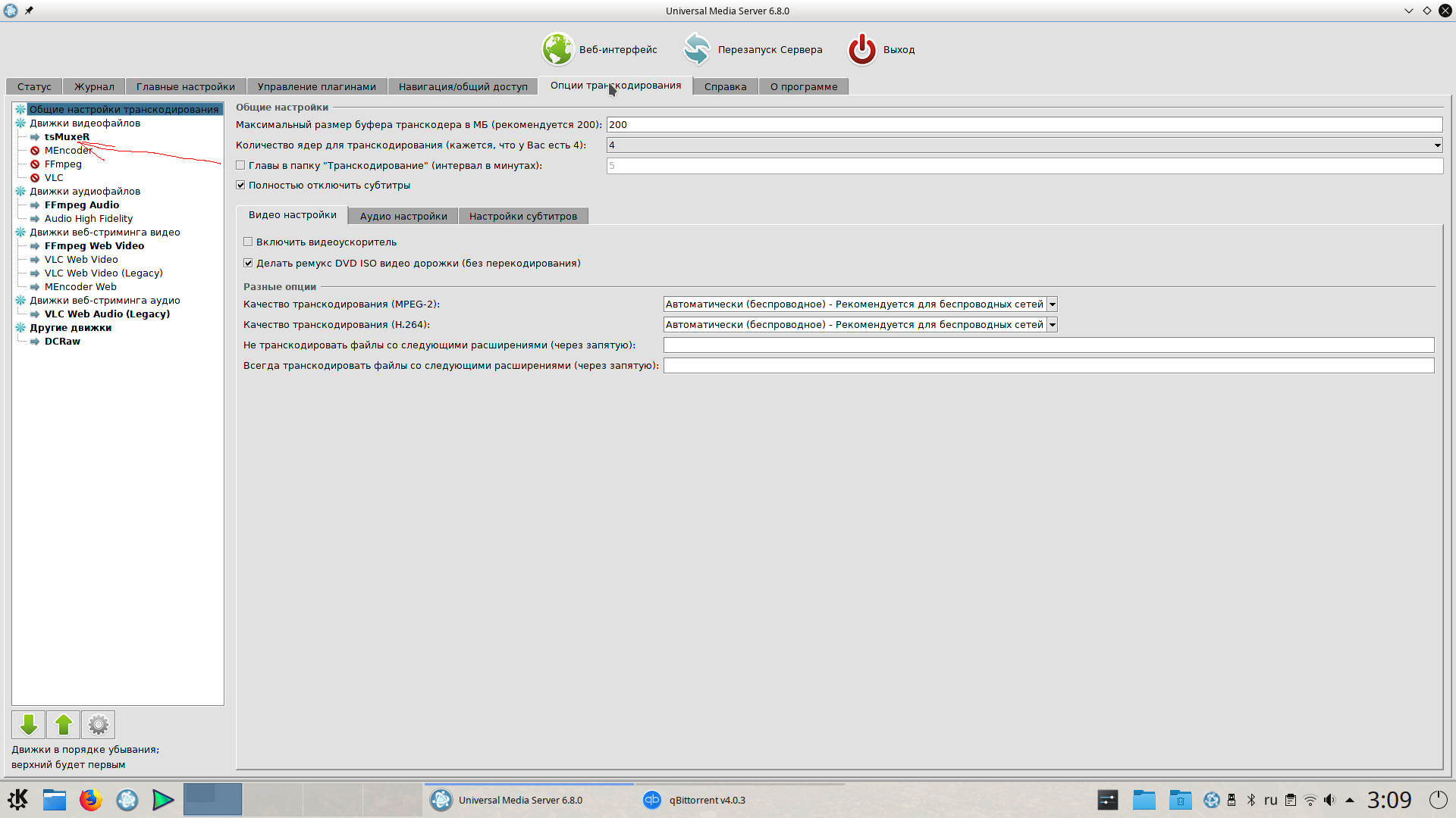

Недавно в репах появился universalmediaserver-6.8.0.
Очень хорошо собран пакет, и очень хорошо работает приложение.
Я правда не могу проверить, что будет, если ему явно указать телик Сони,
но установил транскодирование только через tsMuxer, (показал на второй картинке),
и практически без нагрузки идёт транскодирование в видеопоток,
который должен понимать телик от Сони.
Удобнейшая замена minidlna, если не нужен постоянно работающий медиасервер.
Запускаю, когда нужно посмотреть что-то на телике.
Транскодированием не пользуюсь.
Сейчас посмотрел, что будет с нагрузкой при использовании tsMuxer.
Был очень удивлён. Нагрузка на процессор 4-6%.
