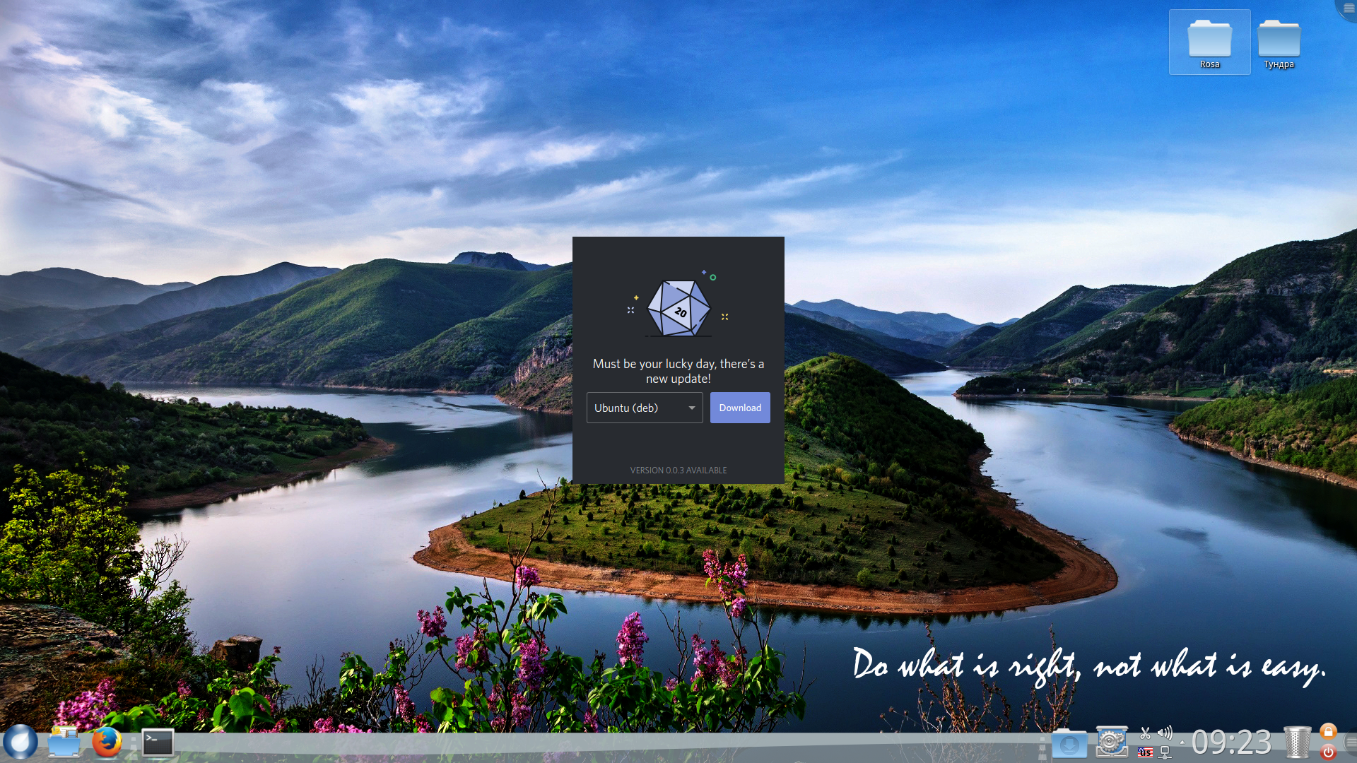

Может кто подсказать, почему Discord при запуске выдает картинку и далее не запускается.
EcayJI
Сообщения: 72
Зарегистрирован: 16 авг 2016, 22:06
Re: Как установить Discord
Сообщение EcayJI »
Наконец разобрался -что это. Требуется обновление, т.к. в репозитарии, не всегда успевают за обновлением я обновил его сам по следующей инструкции:
1. качаем с оф. сайта архив tar
2. распаковываем и в свойствах даем разрешение на выполнение
3. копируем папку discord (с правами root) по следующему пути /usr/share/discord
P.S. Как открыть файл или папку правым кликом с правами root
urpmi kde-rootactions-servicemenu
Насколько - это правильно, я не знаю, но у меня всё работает.
