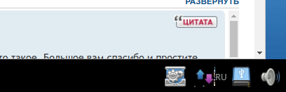

На панели задач (та что внизу идет горизонтально) справа имеется значок или апплет NetworkManager (смотрите вложение), наводите мышкой и правой кнопкой мыши кликаете по нему.
Опции:
- Управление сетью
- Уведомлять о подключении
- Сведения о соединении
- Изменить соединение
- О программе
Думаю вторая опция то что нужно для Вас.
Или искать решение в NetworkManager nm-applet nm-connection-editor

Спасибо, но в моем случае эти варианты не выходят, мой стол - Плазма.
