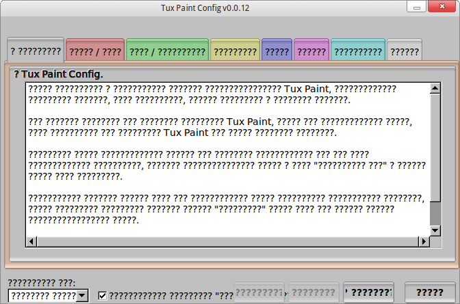

tux
Re: Ошибки разрабатываемой 2012.1
bas писал(а):tux
Надо будет поразбираться. В Убунте такая же проблема, кстати: https://bugs.launchpad.net/ubuntu/+sour ... bug/718023
bas писал(а):tux
Пока что можно воспользоваться советом из Убунты:
http://linuxforchildren.com/pages/ru/ma ... -paint.php
"К сожалению, локализация этого приложения в Ubuntu, начиная с 10-ой версии, выполнена неудачно - буквы отображаются вопросиками. Для запуска программы настройки "Tux Paint Config" на английском языке запустите её из командной строки терминала такой командой:
LC_ALL=C tuxpaint-config"
tuxpaint-config написан на FLTK, тут нужны особые навыки, чтобы починить локализацию. :) Может уже после релиза починим, сейчас действительно слишком много более приоритетных задач стоит, которые надо успеть до релиза решить.

Pulfer писал(а):tuxpaint-config написан на FLTK, тут нужны особые навыки, чтобы починить локализацию. :) Может уже после релиза починим, сейчас действительно слишком много более приоритетных задач стоит, которые надо успеть до релиза решить.
Удалось скачать src и поковыряться. Там не так все плохою Ошибка с кодировкой.
Сделал патч. Прикреплю к сообщению, а то почту долго открывать. Если не увидишь здесь, тогда скину на почту.
Я правда не пробовал накладывать патч, а просто изменил исходники.

VictorR2007 писал(а):Удалось скачать src и поковыряться. Там не так все плохою Ошибка с кодировкой.
О, спасибо. :) У меня бы точно месяца два ещё руки до этого пакета не дошли. А так, у нас будет работать лучше, чем у всех остальных. :)
Пакет собрался, часов через 5 появится в репозиториях (сейчас идёт публикация пакетов после масс-ребилда Main, поэтому такая задержка).
