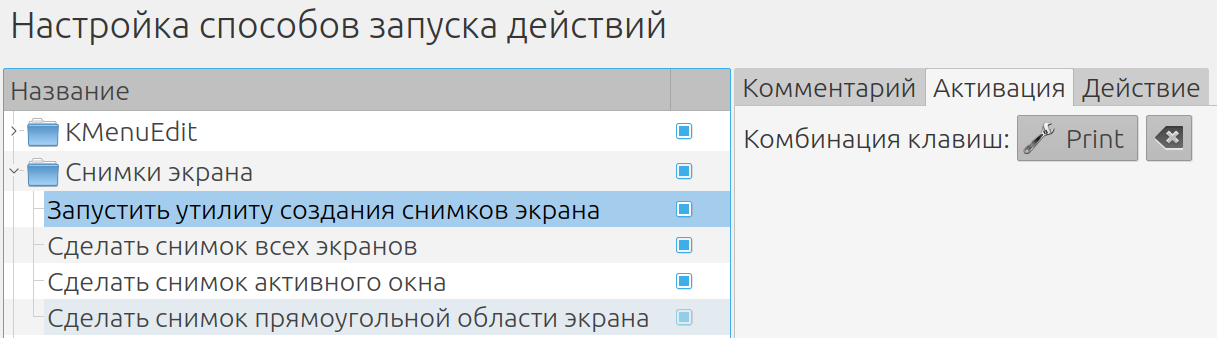

Да, не запускается. Хотя и:vlad@vlad-orlov.ru писал(а): Плазма: по кнопке print screen не запускается Spectacle
