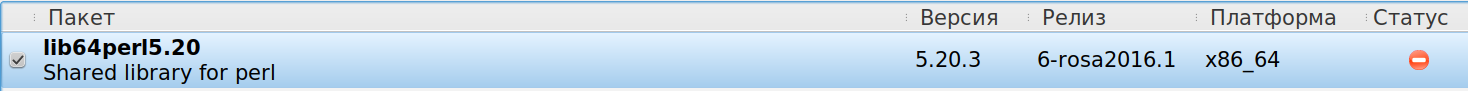

Кстати, а что это за статус пакета:
Сообщения: 5484
Re: Ошибка в dayplanner?
mexx400 писал(а):Кстати, а что это за статус пакета:
Статус означает что удалять не рекомендуется, нужен для работы системы.
