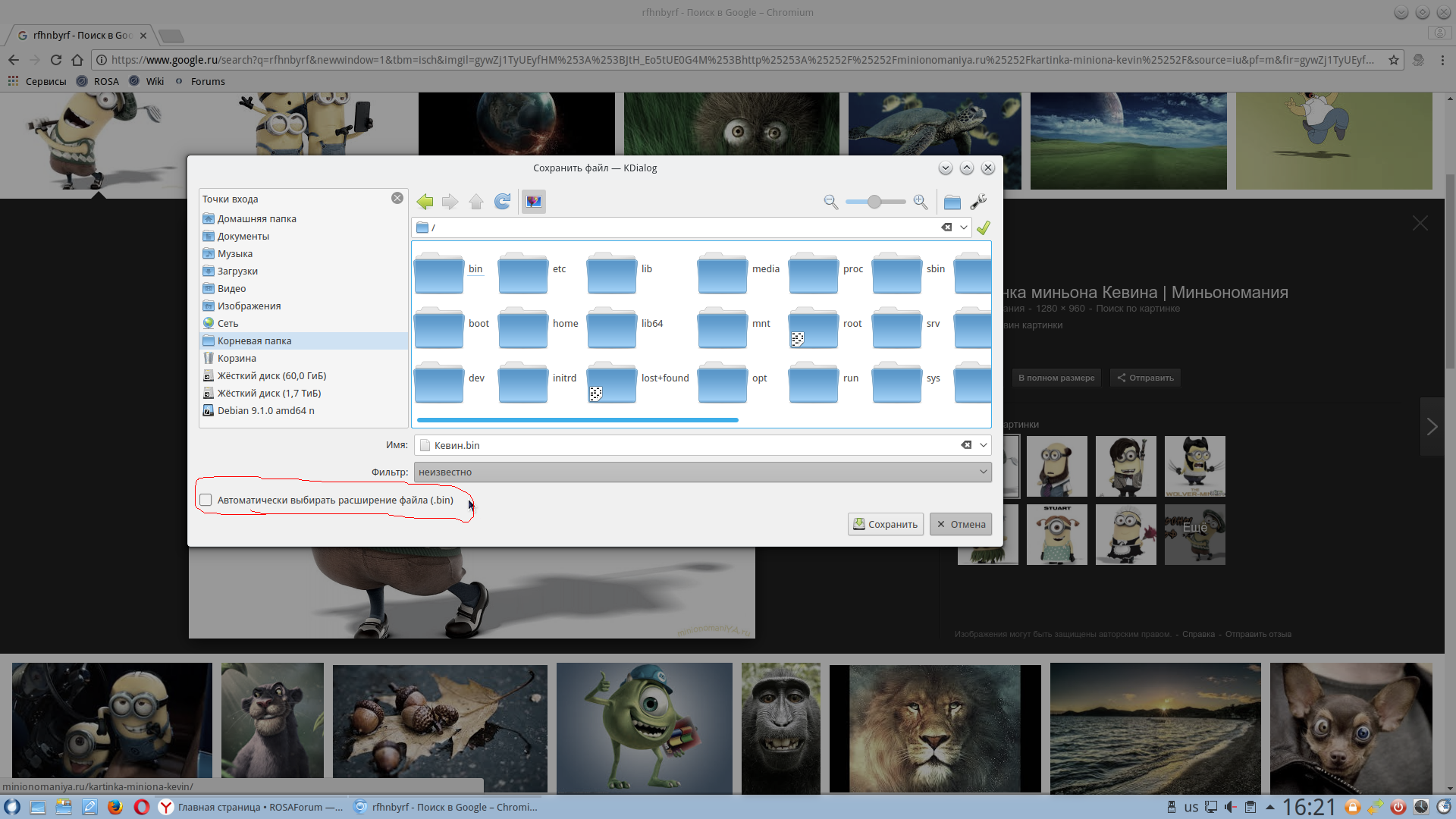

Приветствую!
Вчера пришлю большое обновление Плазмы на Росу.
После него браузеры Chromium и Яндекс автоматом выбирают расширение bin. С Firefox такого нет.
Как починить?

Снять галочку "Автоматически присваивать расширение" в окне сохранения.

Я решаю это не снятием галочки, а в подменю «Фильтр» и в нём выбираю нужное.
