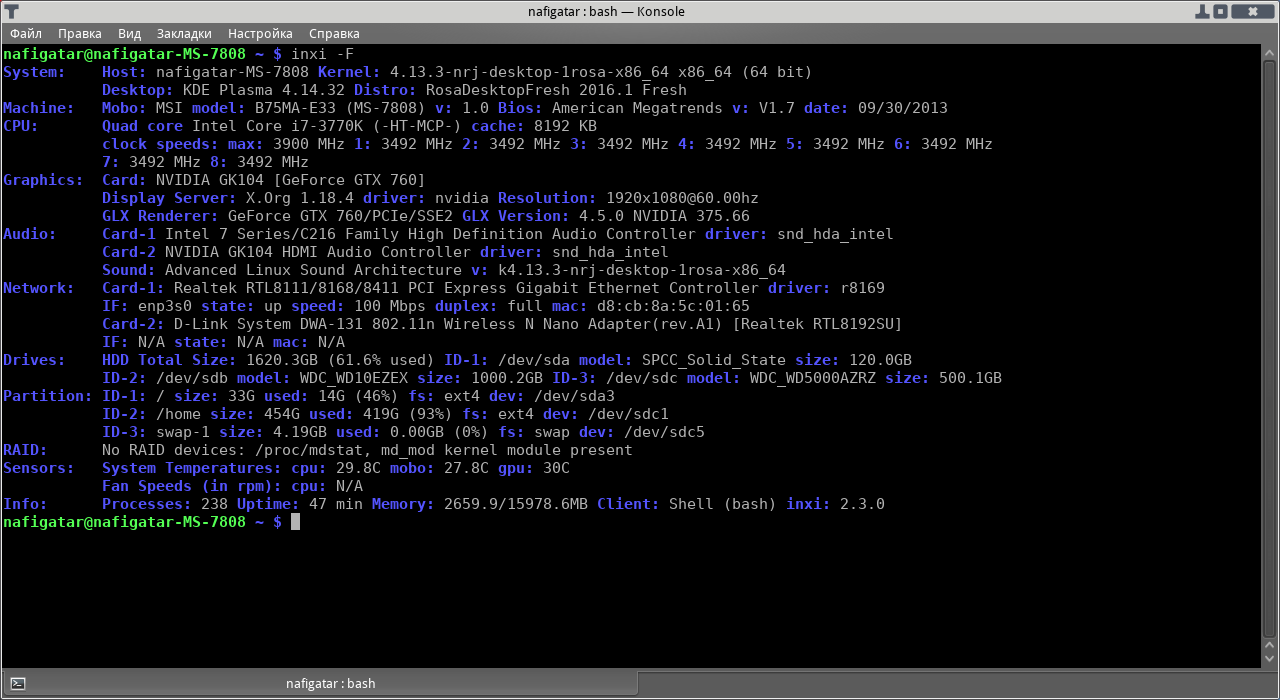

nafigatarrosa
Сообщения: 157
Re: Ядро 4.13
Сообщение nafigatarrosa »
https://linux-hardware.org/index.php?probe=432e339b86 вроде всё работает.а вай-фай модуль определился но вай-фая нету
dmitrypp
Сообщения: 163
Re: Ядро 4.13
Сообщение dmitrypp »
Вай-фай не появляется даже если LAN-кабель вытащить или Ethernet остановить?
