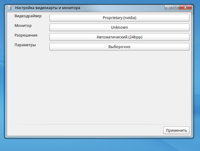

Всем доброго времени суток
Проблема в следующем
XFdrake не видит драйвера на Nvidia340 и nouveau
Проба
Перепробовал переустановку дров с добавление репа
http://abf-downloads.rosalinux.ru/x11_backports_personal/repository/rosa2014.1/x86_64/main/release/
Но результ ноль :o

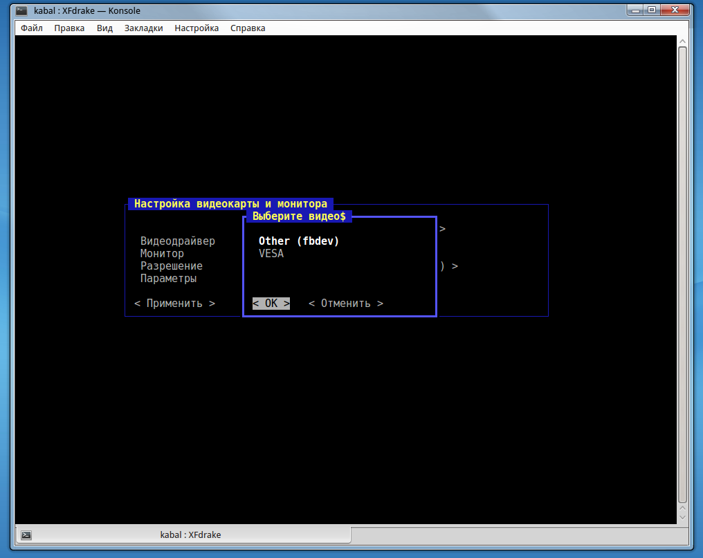

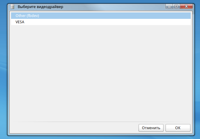

Через XFdrake
Через настройки таже батва , только 2ва драйвера предлагается :(
Печаль какая то :o

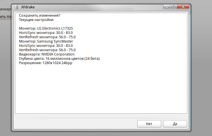

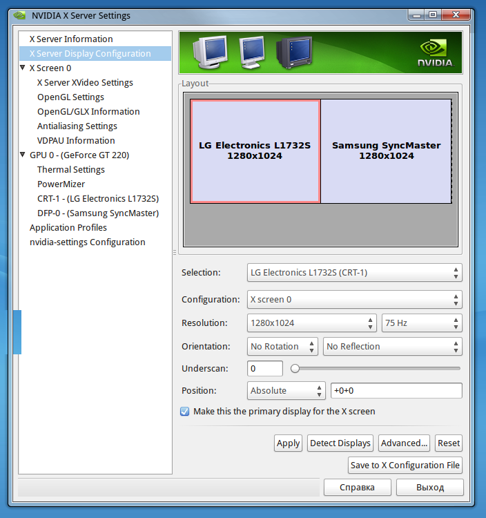

Тоже вчера такое подозрение появилось , но не понял что и где настраивать.

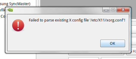

Пересоздал xorg.conf через настройки NVIDIA
Они у меня не из под рута запускались , по этому изменить xorg.conf неудавалось
Сохранил в домашнюю папку, потом через mc поправил xorg.conf
Но и там заметил VendorName "Unknown" Основной у меня L1732S , по этому в VendorName прописал GSM4413
Теперь xorg.conf выглядит так.

Малька потестил , но при запуске хрома на Самсунге висяк происходит , на LG пока не замечено
Видимо и Самсунг полностью прописывать придётся тоже

Не помогло :o
Новый xorg.conf

Новая проба
Так же виснет наглухо :( :o

Xorg.conf создан XFDrake?
В xorg.conf только секцию монитор правили или что-то ещё? Слишком много понаписано.
Нет в секции устройство
Option         "ConnectedMonitor" " "
Те же самые ошибки:
xorg.log
[    59.058] (==) NVIDIA(0): Disabling shared memory pixmaps
75.034] (II) NVIDIA(GPU-0): Display (LG Electronics L1732S (CRT-1)) does not support
[    75.034] (II) NVIDIA(GPU-0):     NVIDIA 3D Vision stereo.
[    75.049] (II) NVIDIA(GPU-0): Display (Samsung SyncMaster (DFP-0)) does not support NVIDIA
[    75.049] (II) NVIDIA(GPU-0):     3D Vision stereo.
[    76.041] (II) NVIDIA(GPU-0): Display (LG Electronics L1732S (CRT-1)) does not support
[    76.041] (II) NVIDIA(GPU-0):     NVIDIA 3D Vision stereo.
[    76.056] (II) NVIDIA(GPU-0): Display (Samsung SyncMaster (DFP-0)) does not support NVIDIA
[    76.056] (II) NVIDIA(GPU-0):     3D Vision stereo.
[    77.771] (II) NVIDIA(0): Setting mode "VGA-0: 1280x1024_75 @1280x1024 +0+0 {ViewPortIn=1280x1024, ViewPortOut=1280x1024+0+0}"
[    78.032] (II) NVIDIA(0): Setting mode "DVI-I-1: 1024x768_70 @1024x768 +1280+0 {ViewPortIn=1024x768, ViewPortOut=1024x768+0+0}, VGA-0: 1280x1024_75 @1280x1024 +0+0 {ViewPortIn=1280x1024, ViewPortOut=1280x1024+0+0}"
[   805.998] (II) NVIDIA(GPU-0): Display (LG Electronics L1732S (CRT-1)) does not support
[   805.998] (II) NVIDIA(GPU-0):     NVIDIA 3D Vision stereo.
[   806.013] (II) NVIDIA(GPU-0): Display (Samsung SyncMaster (DFP-0)) does not support NVIDIA
[   806.013] (II) NVIDIA(GPU-0):     3D Vision stereo.
dmesg
[   58.709541] NVRM: Your system is not currently configured to drive a VGA console
[   58.709543] NVRM: on the primary VGA device. The NVIDIA Linux graphics driver
[   58.709543] NVRM: requires the use of a text-mode VGA console. Use of other console
[   58.709544] NVRM: drivers including, but not limited to, vesafb, may result in
[   58.709545] NVRM: corruption and stability problems, and is not supported.
[ 1037.488582] traps: monitor-get-edi[28057] trap invalid opcode ip:7f8059f65ecf sp:7ffde355a440 error:0
[ 1037.488586]  in libx86.so.1[7f8059f5e000+20000]
[ 1037.527976] traps: monitor-get-edi[28059] trap invalid opcode ip:7f2895fd7ecf sp:7fff5a23f870 error:0
[ 1037.527979]  in libx86.so.1[7f2895fd0000+20000]
[ 1037.531352] traps: monitor-get-edi[28061] trap invalid opcode ip:7fdc5d1b1ecf sp:7fff1b8356e0 error:0
[ 1037.531355]  in libx86.so.1[7fdc5d1aa000+20000]
ещё посмотреть https://wiki.archlinux.org/index.php/Multihead

В xorg.conf
Option         "nvidiaXineramaInfoOrder" "CRT-1"
в xorg.log
в секции screen значится только monitor0?

*d0s писал(а):Xorg.conf создан XFDrake?
Нет , я же писал выше как создал Xorg.conf через настройки NVIDIA со скринами

Пересоздал через XFDrake
# File generated by XFdrake (rev 262502)
Section "Monitor"
    Identifier "monitor1"
    VendorName "GSM4413"
    ModelName "LG Electronics L1732S"
    HorizSync 30.0 - 83.0
    VertRefresh 56.0 - 75.0
    # TV fullscreen mode or DVD fullscreen output.
    # 768x576 @ 79 Hz, 50 kHz hsync
    ModeLine "768x576"     50.00  768  832  846 1000   576  590  595  630
    # 768x576 @ 100 Hz, 61.6 kHz hsync
    ModeLine "768x576"     63.07  768  800  960 1024   576  578  590  616
EndSection
Section "Monitor"
    Identifier "monitor2"
    VendorName "SAM00E5"
    ModelName "Samsung SyncMaster"
EndSection
Section "Device"
    Identifier "device1"
    VendorName "NVIDIA Corporation"
    BoardName ""
    Driver "nvidia"
    Option "DPMS"
    Option "AddARGBGLXVisuals"
    Option "ModeValidation" "NoWidthAlignmentCheck, NoDFPNativeResolutionCheck"
    Option "NoLogo" "1"
    Option "DynamicTwinView" "false"
    Option "ExactModeTimingsDVI"
    Option "Coolbits" "4"
EndSection
# nvidia-settings: X configuration file generated by nvidia-settings
# nvidia-settings:  version 340.102  (buildmeister@swio-display-x64-rhel04-19)  Mon Jan 16 13:22:49 PST 2017
Section "ServerLayout"
    Identifier "Layout0"
    Screen 0  "Screen0" 0 0
    Option "Xinerama" "0"
    InputDevice "Keyboard0" "CoreKeyboard"
    InputDevice "Mouse0" "CorePointer"
EndSection
Section "Files"
    FontPath "/usr/share/fonts/default/Type1"
EndSection
Section "InputDevice"
    # generated from default
    Identifier "Mouse0"
    Driver "mouse"
    Option "Protocol" "auto"
    Option "Device" "/dev/psaux"
    Option "Emulate3Buttons" "no"
    Option "ZAxisMapping" "4 5"
EndSection
    Identifier "Keyboard0"
    Driver "kbd"
EndSection
Section "Screen"
    Identifier "Screen0"
    Device "Device0"
    Monitor "Monitor0"
    DefaultColorDepth 24
    Option "SLI" "Off"
    Subsection "Display"
        Depth 8
        Modes "1280x1024" "1152x864" "1024x768" "832x624" "800x600" "640x480" "480x360" "320x240"
    EndSubsection
        Depth 15
    EndSubsection
        Depth 16
    EndSubsection
        Depth 24
    EndSubsection
    Option "BaseMosaic" "off"
    Option "Stereo" "0"
    Option "MultiGPU" "Off"
    Option "metamodes" "VGA-0: 1280x1024_75 +0+0, DVI-I-1: 1280x1024 +1280+0"
EndSection

-=KabaL=- писал(а):Сохранил в домашнюю папку, потом через mc поправил xorg.conf
kdesu nvidia-settings
как результат.
# nvidia-settings:  version 375.39  (mockbuild@rosa2012.1-base)  Sat Feb 18 15:57:57 UTC 2017
# Refer to the xorg.conf man page for details about the format of
# this file.
    Identifier     "Default Layout"
EndSection
Section "Module"
EndSection
Section "ServerFlags"
 # allows the server to start up even if the mouse does not work
    #DontZoom # disable <Ctrl><Alt><KP_+>/<KP_-> (resolution switching)
    Option         "allowmouseopenfail"
    Option         "DontZap" "False" # disable <Ctrl><Alt><BS> (server abort)
EndSection
    Driver         "kbd"
EndSection
    Identifier     "Mouse0"
    Driver         "mouse"
EndSection
Section "Monitor"
    Identifier     "Monitor0"
    ModelName      "Samsung S24B350"
    HorizSync       30.0 - 81.0
    VertRefresh     50.0 - 75.0
EndSection
Section "Device"
    Driver         "nvidia"
    BoardName      "Proprietary (nvidia375)"
    Option         "DPMS"
    Option         "NoLogo" "1"
EndSection
Section "Device"
    Identifier     "Device0"
    Driver         "nvidia"
    BoardName      "GeForce GTX 760"
EndSection
Section "Screen"
    Identifier     "Default Screen"
    Device         "device1"
EndSection
Section "Screen"
    Device         "Device0"
    Monitor        "Monitor0"
    DefaultDepth    24
    Option         "Stereo" "0"
    Option         "nvidiaXineramaInfoOrder" "DFP-1"
    Option         "metamodes" "1920x1080_60 +0+0"
    Option         "SLI" "Off"
    SubSection     "Display"
        Depth       24
    EndSubSection
EndSection
потом можно и руками подправлять как надо. :oops:
https://github.com/Eyescale/Equalizer пробовал кто?
п.с. в общем под root надо запускать nvidia-settings, тогда можно смержить xorg.conf

Ответы мне понравились :Yahoo!: Вроде всё работает, сейчас на плазму переключусь , посмотрим как там
