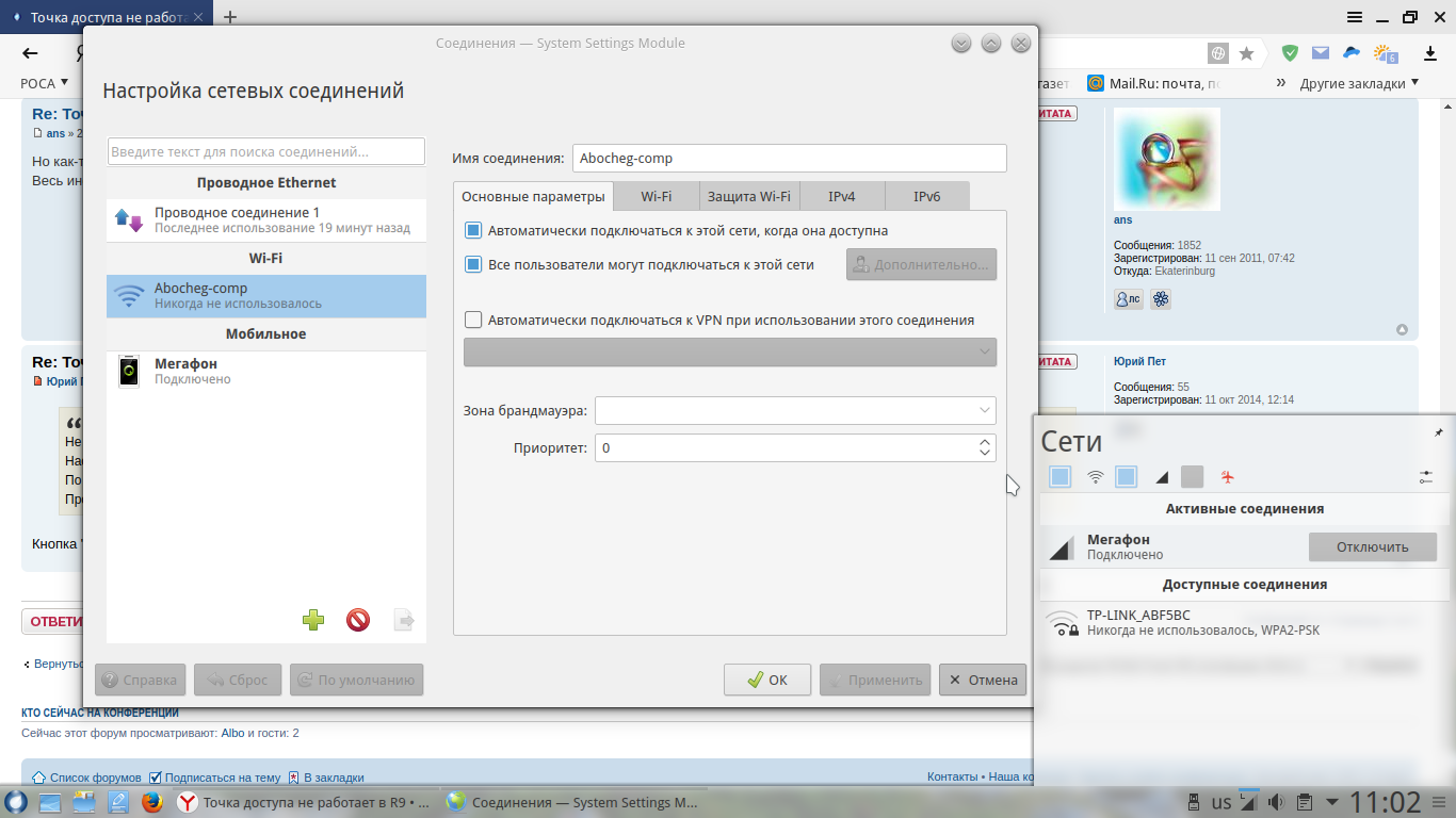

Не работает раздача Wi-fi c точки доступа (WIFI shared).
Настраивать можно, а включить раздачу wi-fi нет.
В выпадающем меню (по правой клавише мыши) на созданной "WIFI shared", есть только пункт "Удалить".
Проверял на адаптерах TL-WN781ND и ASUS-PCE-N10

ans писал(а):Не работает точка доступа (WIFI shared).
Настраивать можно, а подключить нет.
По правой клавише мыши, то есть только пункт "Удалить".
Кнопка "Подключить" есть только в свитке внизу справа, нажимаете значок сети, к тому же я еще поставил в настройках соединяться автоматически

Re: Точка доступа не работает в R9
Albo писал(а):
Юрий Пет писал(а): Кнопка "Подключить" есть только в свитке внизу справа, нажимаете значок сети,
Не подскажите где?
Похоже, товарищ имеет ввиду системный лоток.
Он видимо имеет ввиду "Подключение" к точке доступа, а не её создание и включение раздачи.
P.S. Поправил первый пост, для большей ясности

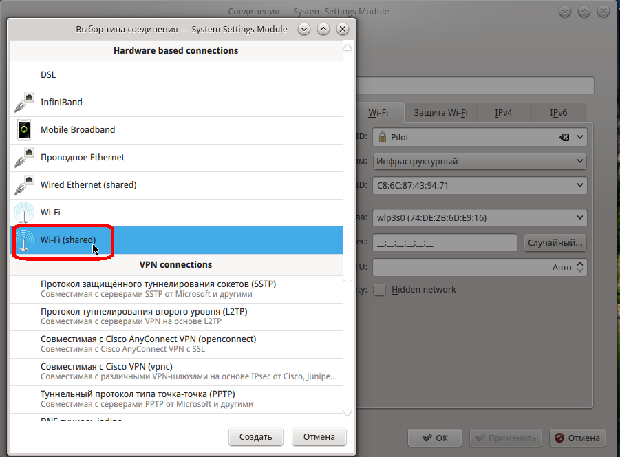

Юрий Пет писал(а):ans, там речь идет именно о подключении, а не настройке
а почему нельзя стало подключиться из настроек, насколько помню там раньше была кнопка?
Так сначала выбирается тип аппаратного подключения, а потом настраивается.
И раньше так было, только подключение выбиралось из меню, а сейчас через красный плюс

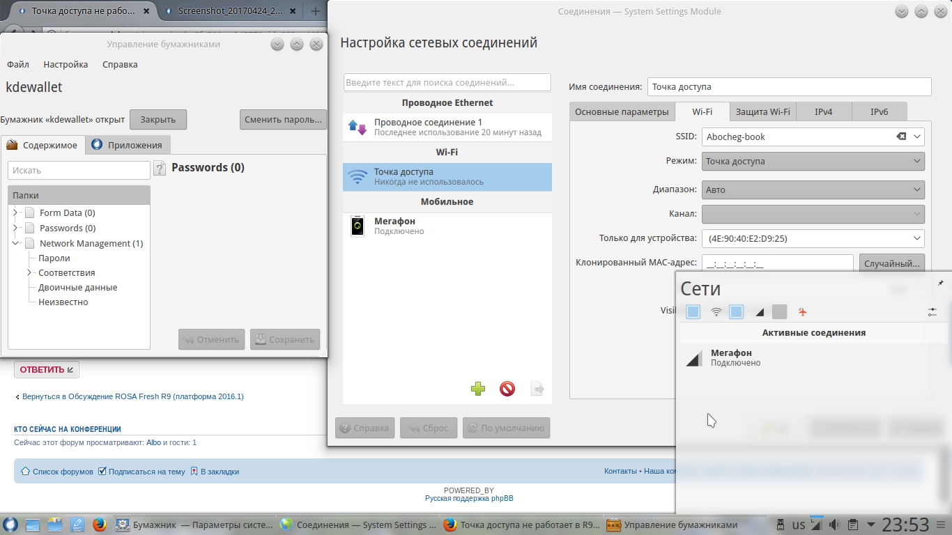

Чудеса творятся какие-то... Поковырялся в настройках точки доступа, сделал сеть скрытой, и она появилась в аплете на панели, подключилась и стала раздавать вайфай... Но счастье продлилось не долго, Изменил имя сети, и всё пропало... С теми же самыми настройками больше не заработала ни разу... Что за ерунда???

Походу проблема в менеджере паролей KDE Kwalletmanager кроется... Получилось запустить точку доступа...
Сперва вручную запустил бумажник... Создал новую точку доступа и подключил... Всё работает...

tolya писал(а):Походу проблема в менеджере паролей KDE Kwalletmanager кроется... Получилось запустить точку доступа...
Вложение Screenshot_20170424_230659.png больше недоступно
Похоже что всё же нет
Я тоже не понял, какова роль бумажника?
Запустил, создал новое соединение и ничего не произошло. :unknown:
Какая проблема в менеджере паролей KDE Kwalletmanager кроется?
Отключил бумажник совсем - тоже ничего...
