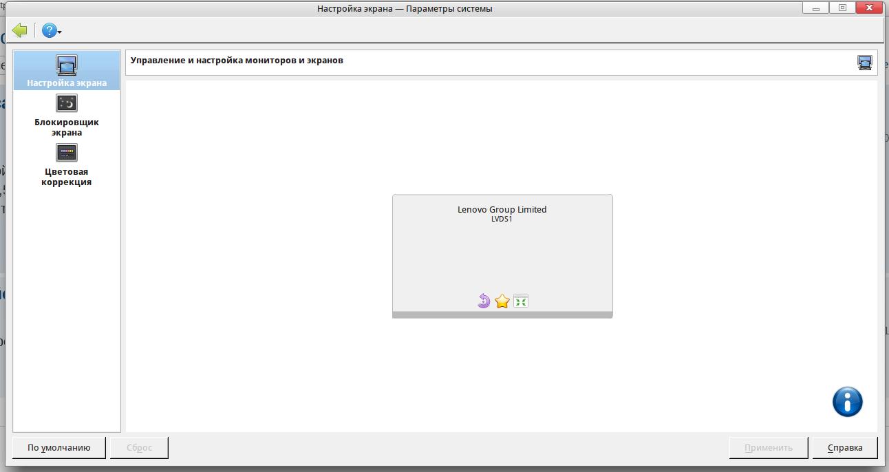

Ысрг
Сообщения: 30
Зарегистрирован: 03 янв 2017, 23:04
Operating system: Rosa R8
Re: DPI всего интерфейса есть?
Сообщение Ысрг »
Я что-то не включил или вообще не там ищу?

P.S. А что там за кнопочки на изображении монитора?
Ысрг
Сообщения: 30
Сообщение Ысрг »
Поворот, разрешение, главный.

Ысрг писал(а):Я что-то не включил или вообще не там ищу?
Драйвер i915.
Вот эти три пиктограммы, которые в центре, кликабельны, насколько я помню. Может быть в там запрятано?
Сообщения: 5485
Драйвер i915.
Поворот, главный экран и разрешение.
