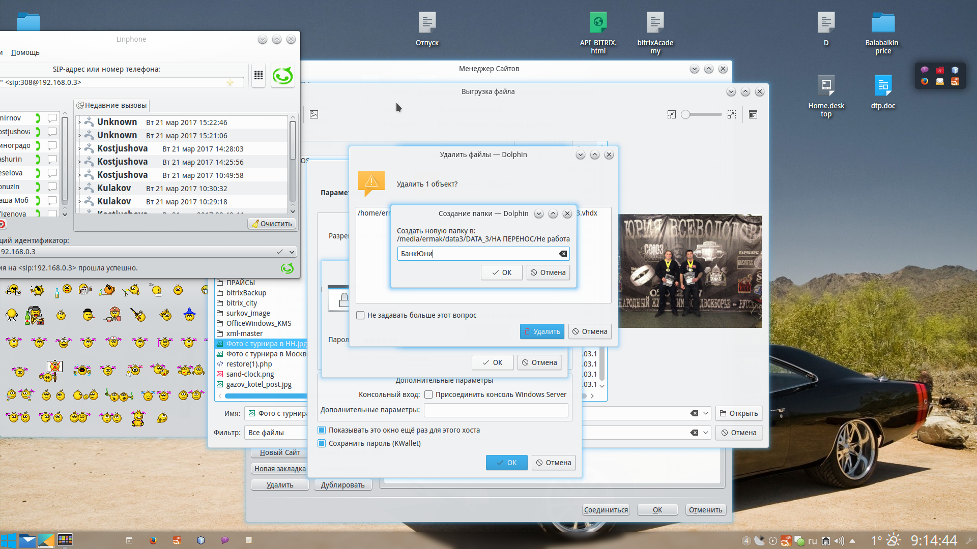

Проблема в том что при открытии приложений, контекстных меню, доп окон в приложениях - на рабочем столе поверх всего остаются эскизы этих ранее открытых окон. Перезапуск плазмашела не решает проблему, эскизы висят дальше. Решение - перезагрузка или перелогин, когда уже эскизов слишком много и они закрывают основные рабочие приложения.
В вложении скриншот, то что на рабочем столе это не реальные окно, это эскизы которые перекрывают рабочий стол, за ними лежат файлы на рабочем столе, которые можно перетаскивать(т.е эскиз просто как "туман" а не реальное коно) Сами приложения уже давно закрыты, а эскизы остались.
Как такую ошибку вылечить?

А драйвера свободные стоят или проприетарные? Если свободные, попробуйте обновиться из тестинга, там багфиксовый nouveau, он много кому уже помог.
Re: Застывшие эскизы окон, как это исправить?
Сейчас стоят проприетарные, последний раз я пробовал вернуть свободные - система не завелась, xdraйк не помо, там и переустановил) Боюсь даже теперь выбирать другой драйвер
Вообщем попробовал еще и свободные драйвера. И после перезагрузке ПК, попробовал запустить клиент pidgin, после сразу на рабочем столе остался эскиз окна логина в icq.Вернул обратно nvidia драйвер
По английски это вроде "ghost window". По крайней мере, что-то похожее находится, исправляли отключением эффектов рабочего стола, переключением движка и VSync (Экран - Обеспечение эффектов). Я бы ещё попробовал сменить тему с Оксигена на стандартную. И по-моему кто-то тут писал про такое, но найти не смог.

У вас plasma довольно старая.
KDE Plasma 5.7.2
KDE Frameworks 5.24.0
Очень многое исправляли в аппстриме.
Нужно смотреть 2016.1 с

С драйверами и настройками и темами я попробовал, эффекта нет. Движок рендеринга тоже переставлял, так же не помогло. Вся надежда на R9. Сейчас возможно на неё "легально" обновиться?
northmule, обновиться - нет, установить - да
