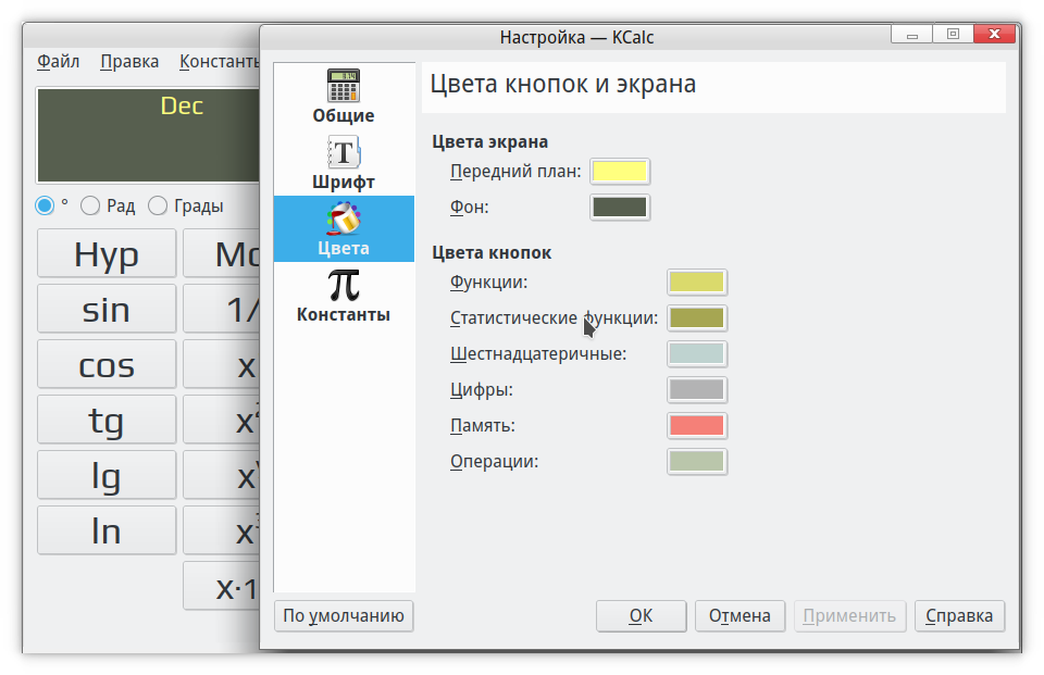

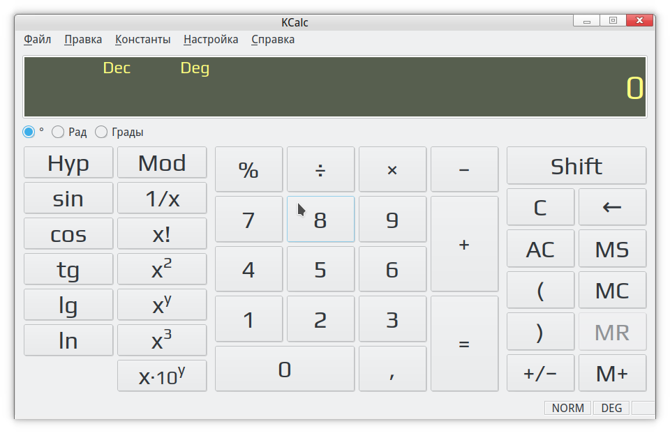

Стоит сборка 18018, после настройки цветов kcalc, меняется цвет только у табло калькулятора.
[Colors]
BackColor=87,95,79
ForeColor=255,255,127
FunctionButtonsColor=218,218,108
HexButtonsColor=191,211,208
MemoryButtonsColor=245,128,120
NumberButtonsColor=179,179,180
OperationButtonsColor=186,198,171
StatButtonsColor=166,166,82
[Font]
ButtonFont=Play,26,-1,5,50,0,0,0,0,0,Regular
DisplayFont=Play,36,-1,5,50,0,0,0,0,0,Regular
[General]
CalculatorMode=science

bevlam писал(а):Стоит сборка 18018, после настройки цветов kcalc, меняется цвет только у табло калькулятора.
Это из-за особенностей движка GTK2->Qt. Если использовать какой-то другой движок оформления приложений, то цвета должны полноценно меняться. В общем, это баг, который я пока ещё не знаю, как концептуально чинить, потому что если разрешить KDE менять цвета в GTK2-теме при использовании движка GTK2->Qt, то из-за двойного конвертирования GTK2->KDE->GTK2->KDE цвета на каком-то этапе начинают отличаться от того, как должно быть. И дефолтная тема слетает, даже если ничего не менять в настройках. Тут надо разобраться, можно ли сделать так, чтобы цвета не портились, но я ещё не разобрался.

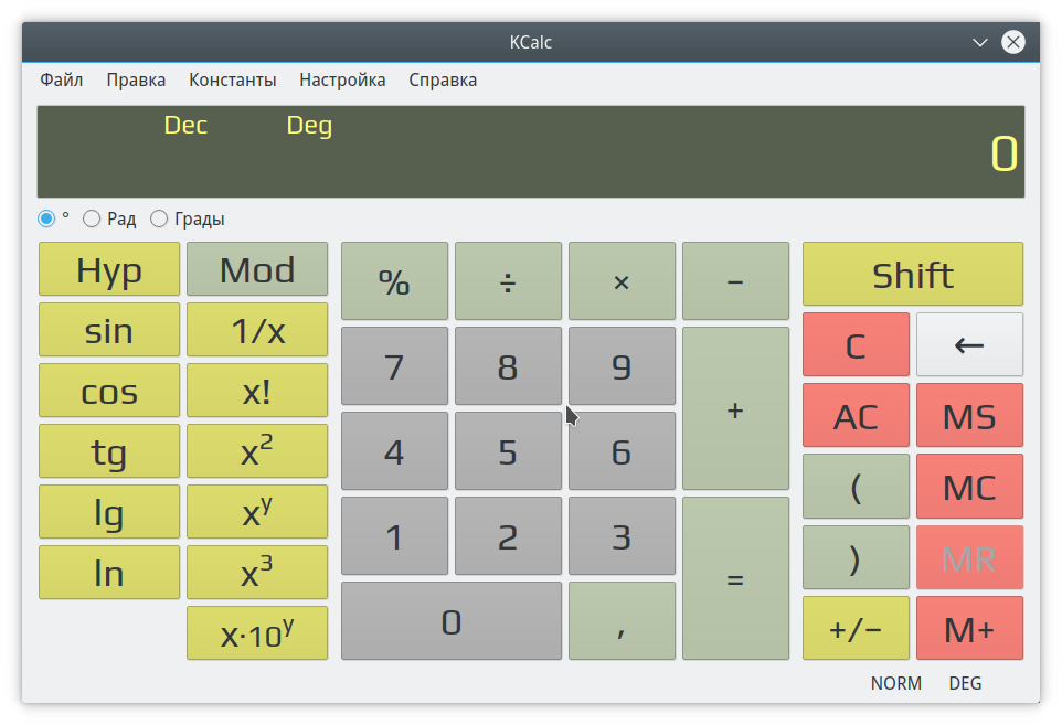

Сменил тему оформления полностью на breeze - цвета появились. За разъяснение и наводку +.
