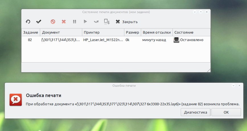

Поломали HPLIP
При обновлении поломали HPLIP - при обработке задания ошибка:
Если использовать Postscript драйвер - то работает. Но естественно всё управление параметрами печати идёт лесом и неправильный DPI выдаёт на печать.

Re: Поломали HPLIP
Что не работает? hp-plugin ? или hp-setup ? Что, хотя-бы, каждая команда выдаёт?
Re: Поломали HPLIP
Интересно, почему на моих двух принтерах HP обновление гладко прошло....
Re: Поломали HPLIP
Может от модели принтера зависит?
Re: Поломали HPLIP
А у вас какой?
Re: Поломали HPLIP
LasepJet M1214nfh MFP

Re: Поломали HPLIP
Вверху логи. Не работает - в том смысле, что ничего не исправляет.vzor74 писал(а):Что не работает? hp-plugin ? или hp-setup ? Что, хотя-бы, каждая команда выдаёт?

Re: Поломали HPLIP
M1522MFP, Стандартный PostScript через сеть работает. Но опять повторюсь, управление параметрами печати недоступны.keleg писал(а):А у вас какой?
Re: Поломали HPLIP
аналогичная проблема ( принтер HP_LaserJet_400_M401dn) и предложенные решения не помогли.
