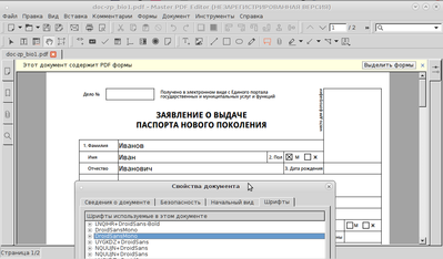

Сообщения: 1246
Re: Проблема с заполнением анкеты в PDF с сайта госуслуг.
Сообщение notauser »
Master PDF Editor. Поменял шрифт в форме на Droid Sans Mono.
