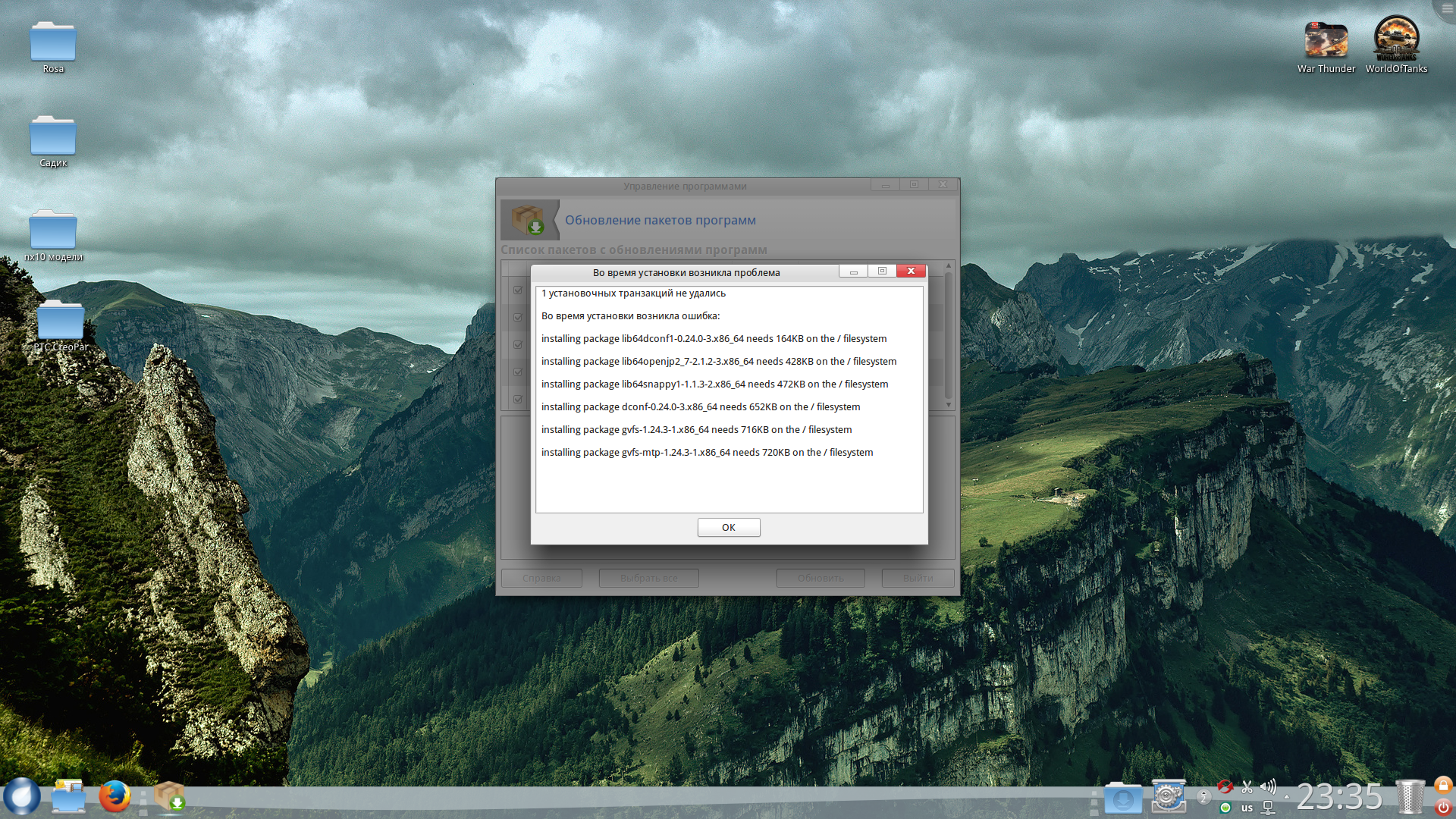

2 установочных транзакций не удались
Во время установки возникла ошибка:
libsystemd-daemon = 219-1.20150505.22:2014.1 нужен для systemd-219-1.20150505.22.i586
nss_myhostname = 219-1.20150505.22:2014.1 нужен для systemd-219-1.20150505.22.i586
nss_myhostname = 219-1.20150505.21:2014.1 нужен для (установлен)systemd-219-1.20150505.21.i586
libsystemd-daemon = 219-1.20150505.21:2014.1 нужен для (установлен)systemd-219-1.20150505.21.i586
вот такое выдает по обновам уже неделю. 32 бит система))

Проблема тажа.....
Re: проблемы с обновами
А если повторить, то что будет?
Или зайти в консоль и прописать:
urpmi --auto-update --debug
Естественно это сделать от root.
Не мне надо, а другим посмотреть.
И, пожалуйста, выхлоп писать или под спойлерами или на пастебин. http://pastebin.com/index.php

[quote="Алзим"]А если повторить, то что будет?
Команда помогла, спасибо. :Yahoo!:
EcayJI писал(а): Команда помогла, спасибо. :Yahoo!:
Вообще-то, это команда обновления системы + ключ для отладочной информации.
Ну, если работает, то и ладно. :)
