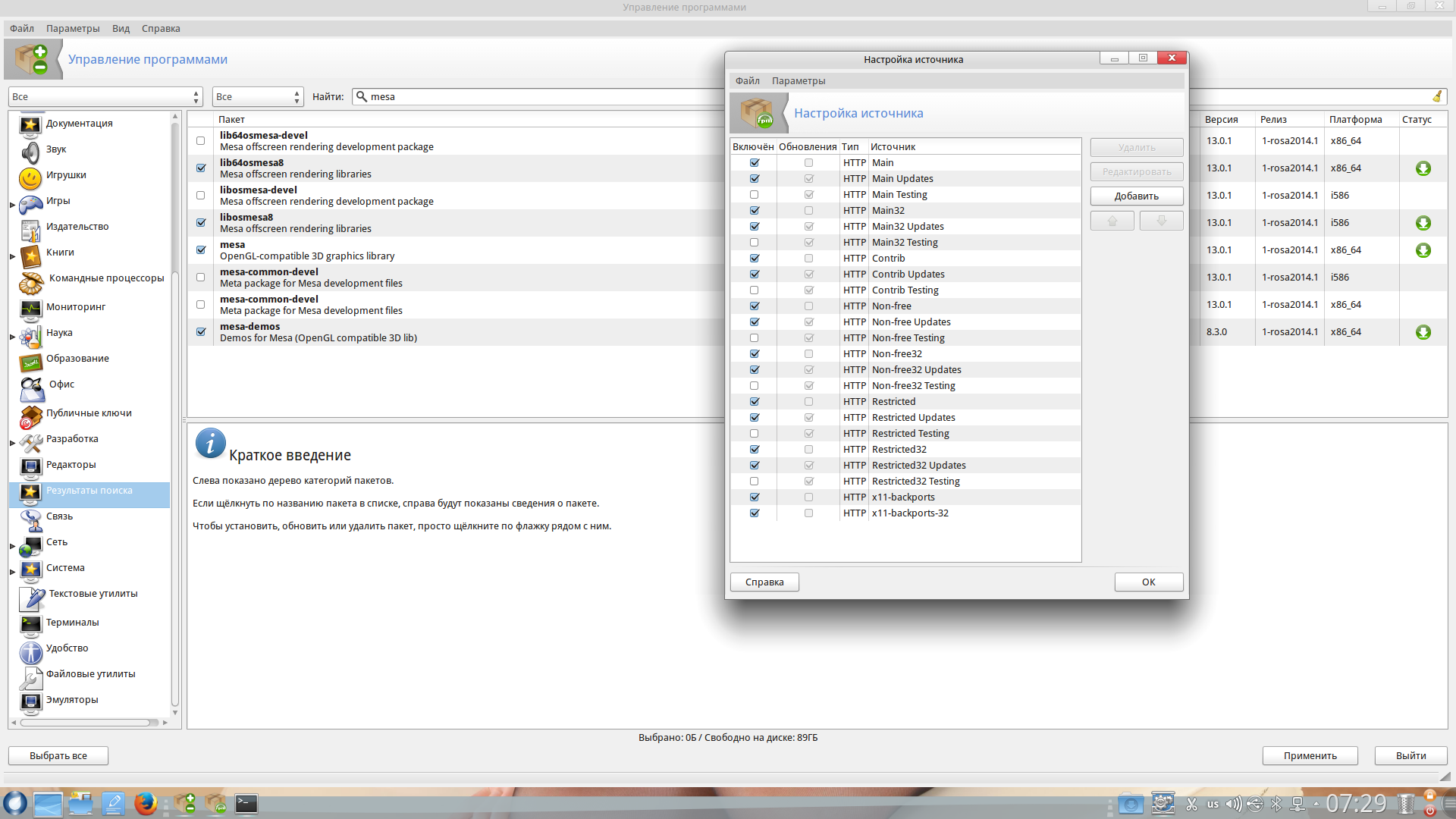

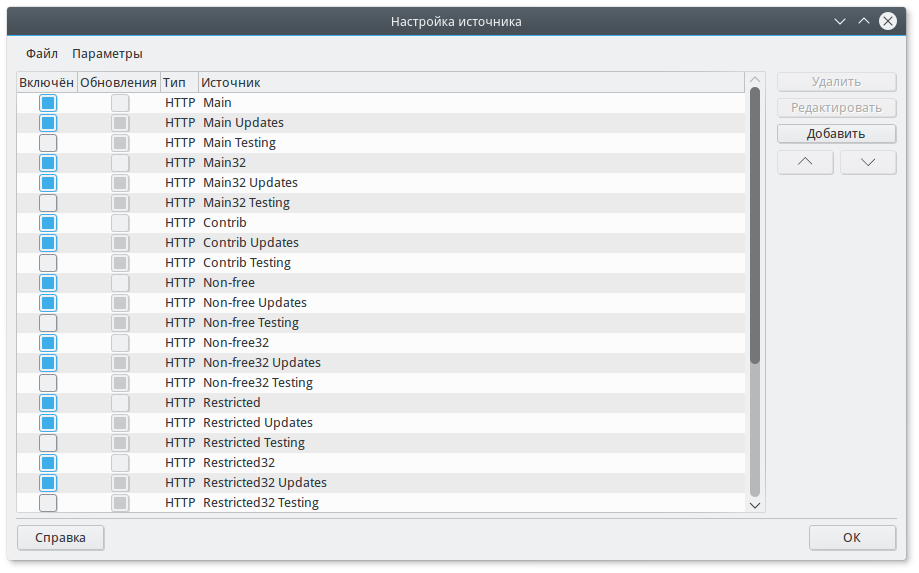

не удобно, значит нужна опция для выбора архитектуры как в других дистрибутивах, через консоль тоже ставится версия по умолчанию, т.е. 64 битная, как поставить тот же пакет с другой архитектурой через консоль я че то не понял.
И да, на скрине видно что при поиске по слову mesa выпали как 64 битные библиотеки так и с архитектурой i586, как то избирательно работает поиск, одно показывает а другое нет
Сообщения: 4933
Re: Формируем main (основные репозитории)
Библиотеки отличаются по названию. Lib64 это 64-разрядные.
И если 32-разрядные установлены, то они, конечно, показываются.
