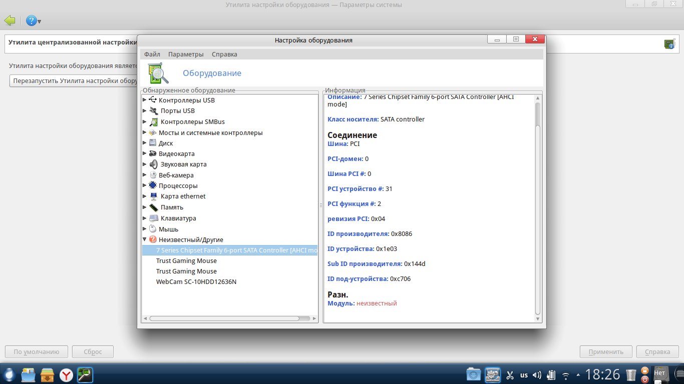

Здравствуйте
Впервые на Linux.
Ноутбук SANSUNG NP370E5R-S01RU -
Проба https://linux-hardware.org/?probe=cf33a35a52
Не установился драйвер
Производитель: Intel Corporation
Описание: 7 Series Chipset Family 6-port SATA Controller [AHCI mode] / Стоит с ним заморачиваться??
Впервые на Linux.
Re: Не установились некоторые драйвера
В пробе с строке драйверов стоит драйвер ahci. Этот драйвер уже в ядре.
т.е. мне его нужно как-то установить?? или он уже установлен...
Уже установлен.Arlo писал(а):т.е. мне его нужно как-то установить?? или он уже установлен...
В Linux модули ядра (в винде драйвера). В самом ядре очень много модулей на все оборудование в компе, редко когда приходится доустанавливать или использовать проприетарные (в основном касается видеокарт, если плохо работает в 3D, на свободном, встроенном в ядро).
Т.к. система в принципе была чистой, не дождавшись ответа переустановил.. Спасибо за помощь
Меня просто смутило что в "Утилите настройки оборудования" устройство AHCI как буд-то не установлено. Там ещё мышка и камера, но то не очень важно.Barmalei писал(а):Уже установлен.Arlo писал(а):т.е. мне его нужно как-то установить?? или он уже установлен...
Утилита настройки несколько устарела и не все знает. Не обращайте на ее диагностику особого внимания.
