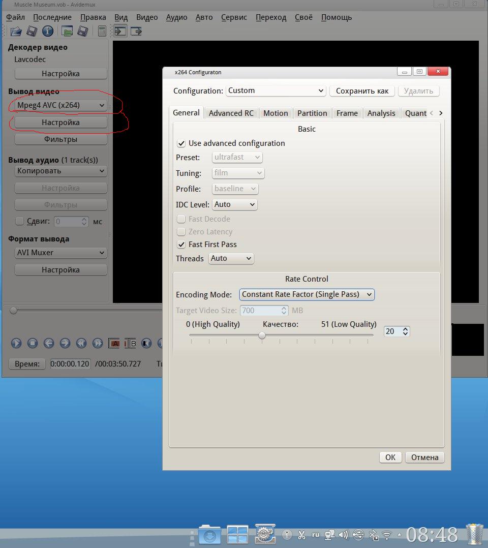

Так же не удалось добавить строки для перевода настроек кодировщика Mpeg4 AVC (x264).
В остальном, так вроде все более-менее нормально.
