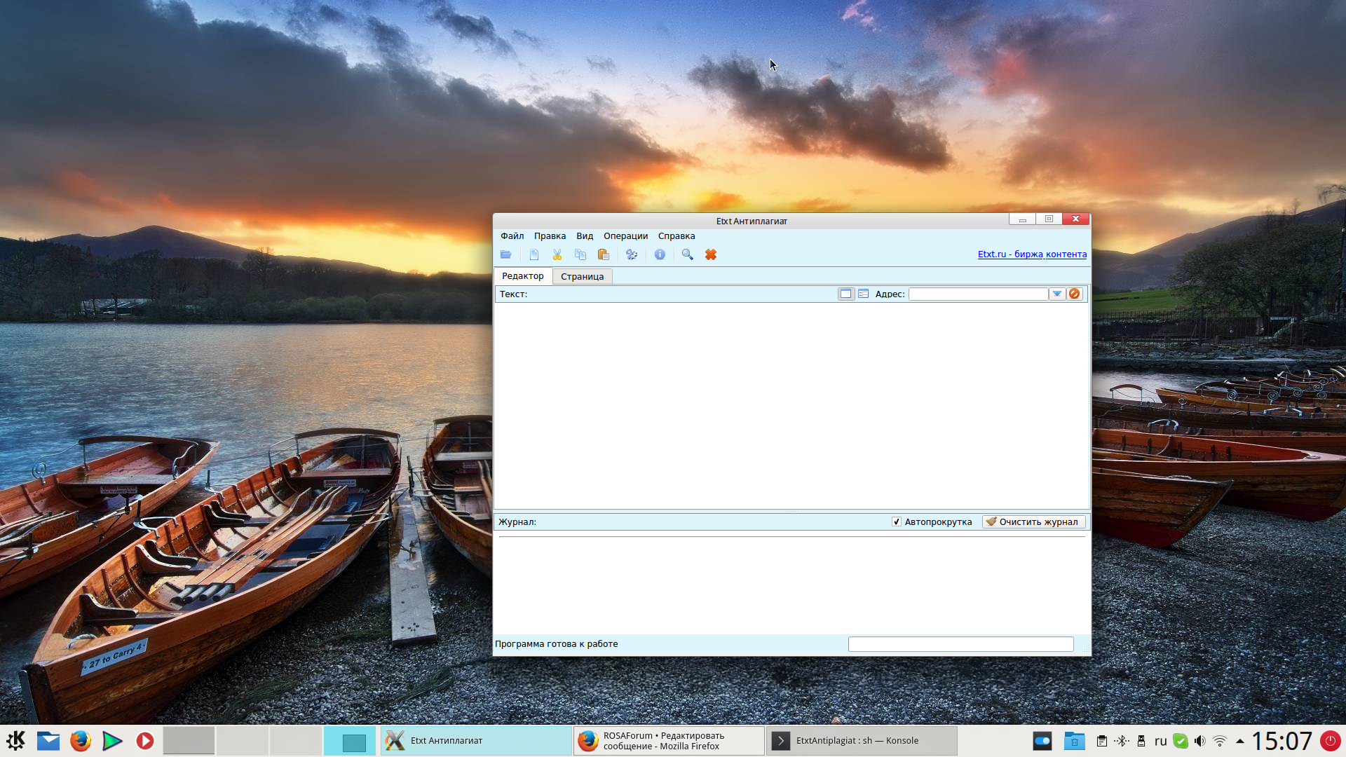

:) а говорят экстрасенсов не держат. да, у меня 64 битка, но не убью ли я и этого юзера. данная инструкция прошла тесты?

lexa писал(а)::) а говорят экстрасенсов не держат. да, у меня 64 битка, но не убью ли я и этого юзера. данная инструкция прошла тесты?
Так это всё системные файлы из main.
Не убьете.
Специально для данной инструкции только что запустил вашу программу.

и впрямь всё ок. спасибо огромное. тему можно закрывать :Yahoo!:
