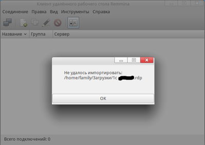

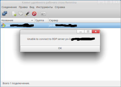

Такая же беда...не могу импортировать сертификат rdp....что интересно то и в установленной Remmina у меня нет возможности организовать rdp-подключение
Последний раз редактировалось laguna 22 сен 2015, 15:01, всего редактировалось 1 раз.

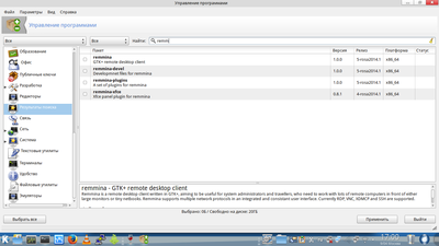

Remmina выглядит как-то скудно в Rosa.... видимо не хватает каких-то библиотек ещё?
Доступен только протокол SFTP...

laguna писал(а):Такая же беда...не могу импортировать сертификат rdp....что интересно то и в установленной Remmina у меня нет возможности организовать rdp-подключение
если через консоль запустить и попробовать импортировать, что пишет?

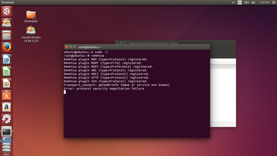

Да я уже что только не пробовал))) Кроме консоли..в данный момент пишу с live-cd ubuntu 14.04.,,,ничего не выходит...

В убунту импортируется rpd-файл при запуске remmina от rota, но затем, при попытке подключения, происходит ошибка..
Проверил в Debian 8.2 там импортируется даже без запуска от root'a.

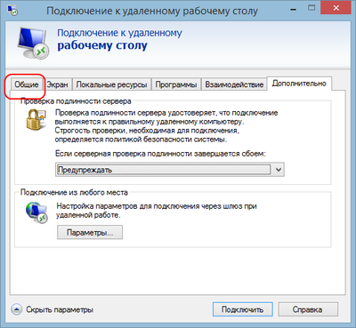

Смотрите настройки Windows. Remmina вроде не поддерживает новые версии протокола, а он там вроде по дефолту.

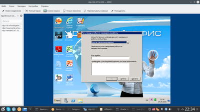

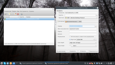

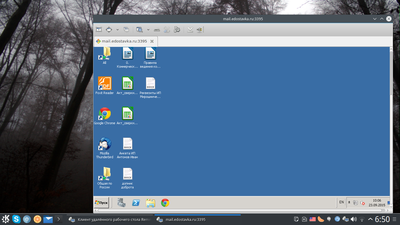

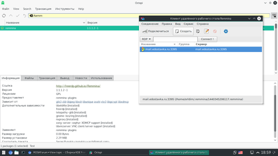

Скрины под спойлером, Роса, сборка КДЕ5, установлена на ноуте.
На openSUSE Leap-42.1 Build0179 выдаёт ошибку импорта, Сусе на виртуалке и на убунте 15.04 ошибка импорта

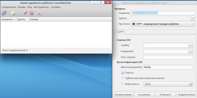

OrlDim, дело в том, что у меня в Rosa R6 в Remmina нет даже возможности выбрать протокол RDP (такое ощущение что не полностью установилась она).

laguna писал(а):OrlDim, дело в том, что у меня в Rosa R6 в Remmina нет даже возможности выбрать протокол RDP (такое ощущение что не полностью установилась она)...
remmina-plugins установлен?
laguna
Сообщения: 88
Зарегистрирован: 05 апр 2015, 22:07
Operating system: ROSA DEKSTOP FRESH R5
Откуда: Пермь
Re: Remmina не работает!!!!
Сообщение laguna »
Да, remmina-plugins установлен. Пробую на сборке 12850.

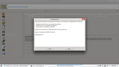

freerdp - установлен
управление программ - в выпадающем списке вместо "пакеты с графическим интерфейсом" выбираем "все" и "все", и в поиск freerdp

Я разобрался, влетело как по маслу.

Сообщения: 5380
laguna писал(а):Remmina выглядит как-то скудно в Rosa.... видимо не хватает каких-то библиотек ещё?
У меня куча протоколов. Пока разобрался мозги чуть не опухли.

Из Установка и удаления программ. Выбрал пакеты remmina-plugins, remmina и freerdp
Вот что влетело я выкладывал тут http://forum.rosalab.ru/viewtopic.php?f ... 432#p52406
Откуда: Пермь
Сообщение laguna »
Да, все так, я бьюсь на реальном железе. С апреля 2015))))

Некоторых не хватало, после их установки все протоколы стали доступны, файл rdp успешно импортировался.
Но при подключении ошибка (см. скрин ниже) :%)
А что касается этого ресурса http://www.glserver.ru/rdp/ то здесь все подключается...и работает соединение...

тоже не импортируется
Если через KRDC то заходит

Если через KRDC то заходит, скрин выше.
Открываем rdp файл KWrite, ищем строчку full address:s:и вбиваем адрес 62.67.52.250 в krdc, далее спрашивает логин и пароль. Логин тоже можно в файле глянуть username:s:test

ну я так понимаю, что можно обойти, у меня тоже файл, но я его открыл KWrite, вбил адрес, логин и пароль, все отлично запустилось. Так же и с Вашим тестовым сервером.
А реммина как первокурсница....
Единственное, нужно будет разобраться, как файлы перетаскивать из удаленки на ноут и обратно

https://office4me.org/pages/work.html
Проблема в кодировке. Там русский "Локальный диск" и CP1251. remmina не понимает и поэтому не импортирует.
Точно. Пересохранил в UTF-8 и уаля. Да скорее всего у него в файле не верные данные.

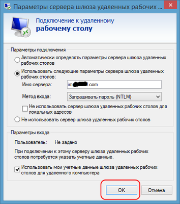

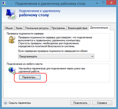

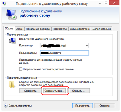

Админы прислали очередной ребус...:
"Посмотри как оно должно быть.
У нас двойная аутентификация.
Сначала ты летишь на сервер шлюзов,
получаешь SSL сертификат,
поднимается зашифрованный канал
по которому ты уже на внутренней FDQN сервера попадаешь"
Ну и фото как это организованно в форточках от них...Скрыл в спойлере
laguna
Сообщения: 88
Откуда: Пермь
Сообщение laguna »
И ещё одна фотка не влезла.
Таким образом необходимо как я понял изначально подключиться к нашему шлюзу и получить там сертификат.

Barmalei, верно админы пишут , не выходит ничего. Выдаёт ошибку:
"transport_connect: getaddrinfo (С именем узла не связано ни одного адреса)
Error: protocol security negotiation failure"
Нужен полноценный rdp-клиент для linux.
Выходит пока его нет, остается только использовать форточки для этой задачи...

notauser, про DNS ничего не пишет. Цитата из консоли так и выглядит:
За ссылку спасибо, попробую.

По ссылке пробую на Ubuntu 14.03 64 bit. Дошел до шага "4.Type the following and press Enter....sudo apt-get install build-essential git-core cmake libssl-dev..."
Далее выходят какие-то, как я понимаю, ошибки в зависимостях пакетов (под спойлером).

Some packages could not be installed. This may mean that you have
requested an impossible situation or if you are using the unstable
distribution that some required packages have not yet been created
or been moved out of Incoming.
The following information may help to resolve the situation:
The following packages have unmet dependencies:
build-essential : Depends: g++ (>= 4:4.4.3) but it is not going to be installed
Depends: dpkg-dev (>= 1.13.5) but it is not going to be installed
libcups2-dev : Depends: libcups2 (= 1.7.2-0ubuntu1) but 1.7.2-0ubuntu1.6 is to be installed
Depends: libgnutls-dev but it is not going to be installed
Depends: libkrb5-dev but it is not going to be installed
libgstreamer-plugins-base0.10-dev : Depends: libglib2.0-dev but it is not going to be installed
libgstreamer0.10-dev : Depends: libglib2.0-dev but it is not going to be installed
Recommends: debhelper but it is not going to be installed
libssl-dev : Depends: libssl1.0.0 (= 1.0.1f-1ubuntu2) but 1.0.1f-1ubuntu2.15 is to be installed
Recommends: libssl-doc but it is not going to be installed
libxcursor-dev : Depends: libxrender-dev but it is not going to be installed
Depends: libxfixes-dev but it is not going to be installed
libxdamage-dev : Depends: libxfixes-dev but it is not going to be installed
libxext-dev : Depends: libxext6 (= 2:1.3.2-1) but 2:1.3.2-1ubuntu0.0.14.04.1 is to be installed
libxml2-dev : Depends: libxml2 (= 2.9.1+dfsg1-3ubuntu4) but 2.9.1+dfsg1-3ubuntu4.4 is to be installed
libxrandr-dev : Depends: libxrender-dev but it is not going to be installed
E: Unable to correct problems, you have held broken packages.
Админ который мне писал не русский))) поляк вроде,- опечатки в плане орфографии или по делу что-то?
Сообщения: 1246
Сообщение notauser »
Зачем это делать? Ваш xfreerdp не понимает/gd:GATEWAYDOMAIN /gu:GATEWAYUSERNAME /gp:GATEWAYPASSWORD?
FQDN
https://wiki.ubuntu.com/Releases - это где?
laguna
Сообщения: 88
Откуда: Пермь
Сообщение laguna »
notauser писал(а):Зачем это делать? Ваш xfreerdp не понимает/gd:GATEWAYDOMAIN /gu:GATEWAYUSERNAME /gp:GATEWAYPASSWORD?
Не понимает, у нас двойная аутентификация. Выше описал как это устроено в форточках.
Возможно я неправильно указываю данные gd:GATEWAYDOMAIN /gu:GATEWAYUSERNAME /gp:GATEWAYPASSWORD. :pardon:
notauser писал(а):https://wiki.ubuntu.com/Releases - это где?
Образ брал здесь: http://ubuntu.ru/get выше в посте опечатался, 14.04.3 конечно же.

В терминале введите после установки реммины:
urpmi remmina-plugin
и появятся куча протоколов
Сообщения: 5380
sultbec писал(а):В терминале введите после установки реммины:
Вы опоздали.

Захотелось попробовать remmina. Но появилась проблема. С одной стороны программа не установлена
С другой стороны установка не идет по каким то зависимостям
 roman@roman-TravelMate-8372 ~ $ urpme remmina
неизвестный пакет: remmina
roman@roman-TravelMate-8372 ~ $ urpmi remmina
Не удаётся установить следующий пакет, т.к. он зависит от пакетов,
более старых, чем установленные:
remmina-1.0.0-5
Продолжить установку? (Y/n) y
remmina-1.0.0-5
remmina-1.0.0-5
remmina-1.0.0-5
urpm-reposync проводил не помогает
Подскажите, что можно сделать?
Сообщения: 5380
Отключите лишние репы. У меня все встает.
Barmalei писал(а):Отключите лишние репы. У меня все встает.
Из "лишних" только тестовые + с ядром 4.4. Отключил тестовые, сделал urpm-reposync получил
>>>ERROR: Package ntp-client has unsatisfied dependencies: [ntp-config]
>>>ERROR: Package ntp has unsatisfied dependencies: [ntp-config]
>>> Пожалуйста, отправьте разработчикам дистрибутива эту информацию.
Даю urpmi remmina - та же ошибка. Восстановление/пересборку базы RPM заново - делал.
Видимо, у нас разный набор установленных программ... И получается, у меня, что то стоит, что блокирует remmina. Но, вот как найти этот блокировщик...

после последних обновлений плазмы поломалась remmina, при попытке подключится к удаленке, пишет, надстройка протокола RDP не установлена.
OrlDim писал(а):после последних обновлений плазмы поломалась remmina, при попытке подключится к удаленке, пишет, надстройка протокола RDP не установлена.
Вряд ли это из-за Plasma - как раз сама remmina несколько дней назад обновилась, плюс freerdp.
OrlDim
Сообщения: 339
Сообщение OrlDim »
вопрос снимается, переустановил remmina и freerdp, все заработало, правда только после перезагрузки
