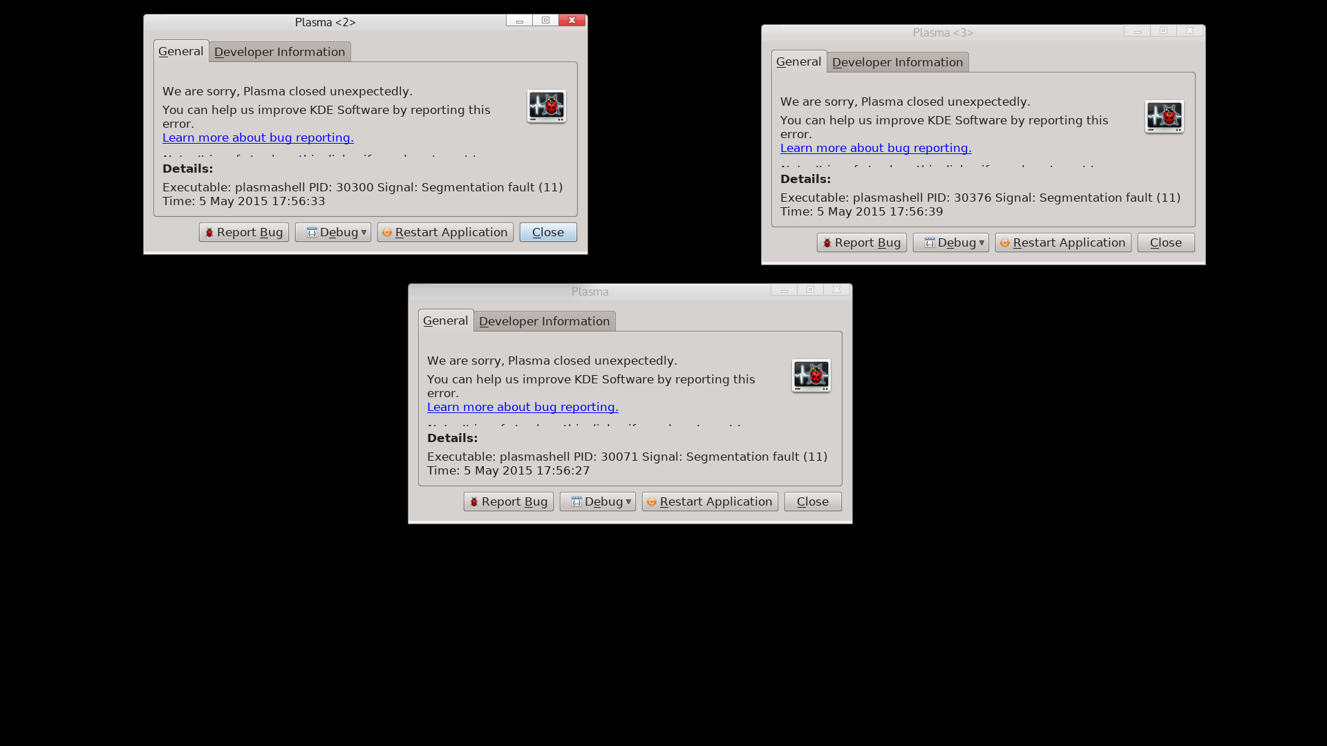

падает плазма при старте, что не так сделал? Вроде все по инструкции... Если нажать рестарт в окне ошибки то запускается.
Сообщения: 8077
Re: Правильная установка KDE5
sponikor писал(а):падает плазма при старте, что не так сделал? Вроде все по инструкции... Если нажать рестарт в окне ошибки то запускается.
Возможно, не все пакеты установились.
Можно попробовать в консоли дать команду urpme -a task-plasma5
а потом urpmi task-plasma5
Что скажет или может быть установит.
Трудно сказать, не видя вывода urpmi.

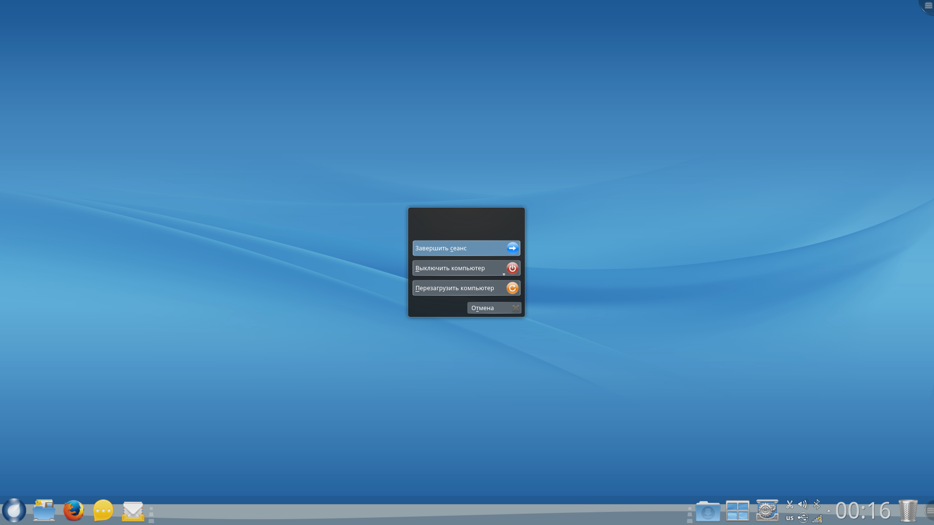

AGOnic писал(а):Потом закрывам сеанс консоль понимается ?
как на картинке откроется графическая страничка входа в систему
соседняя консоль открывается по комбинации клавиш ctrl+alt+f2 или f3 т.д (кроме f1)
