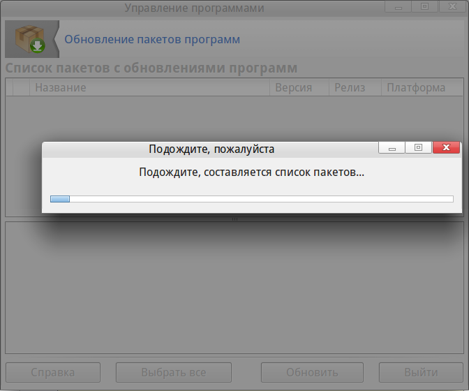

Пришло обновление. При запуске зависает вот в таком положении навечно.
Если прибить и запустить снова, получается то же самое — пробовал несколько раз.
Запуск тестового обновления из консоли тоже зависает.
Что предпринять?

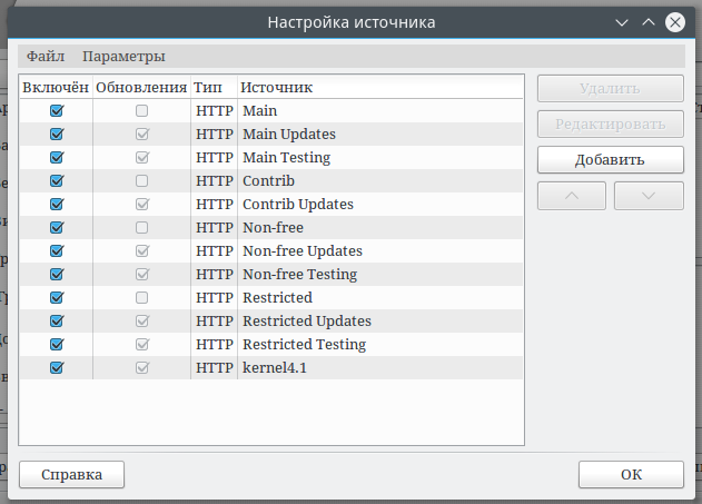

Вот какие у меня источники. Подозреваю, что не всё в порядке. :)
Сообщения: 5446
Re: Обновление
evb0110 писал(а):Вот какие у меня источники. Подозреваю, что не всё в порядке. :)
Удалите все кроме тех которые вы сами в ручную добавляли и нажмите Добавить.

будет произведена установка вместо обновления пакета kernel-nrj-laptop-devel-3.14.44-2rosa-i586-1-1-rosa2014.1.i586
будет произведена установка вместо обновления пакета kernel-nrj-desktop-3.14.44-2rosa-i586-1-1-rosa2014.1.i586
будет произведена установка вместо обновления пакета kernel-nrj-laptop-pae-3.14.44-2rosa-i586-1-1-rosa2014.1.i586
будет произведена установка вместо обновления пакета kernel-server-devel-3.14.44-2rosa-x86_64-1-1-rosa2014.1.x86_64
будет произведена установка вместо обновления пакета kernel-nrj-netbook-devel-3.14.44-2rosa-x86_64-1-1-rosa2014.1.x86_64
будет произведена установка вместо обновления пакета kernel-desktop-3.14.44-2rosa-x86_64-1-1-rosa2014.1.x86_64
будет произведена установка вместо обновления пакета kernel-nrj-netbook-3.14.44-2rosa-x86_64-1-1-rosa2014.1.x86_64
будет произведена установка вместо обновления пакета kernel-nrj-realtime-devel-3.14.44-2rosa-x86_64-1-1-rosa2014.1.x86_64
будет произведена установка вместо обновления пакета kernel-nrj-realtime-3.14.44-2rosa-x86_64-1-1-rosa2014.1.x86_64
будет произведена установка вместо обновления пакета kernel-server-3.14.44-2rosa-x86_64-1-1-rosa2014.1.x86_64
будет произведена установка вместо обновления пакета kernel-desktop-devel-3.14.44-2rosa-x86_64-1-1-rosa2014.1.x86_64
будет произведена установка вместо обновления пакета kernel-nrj-laptop-devel-4.1.8-1rosa-x86_64-1-1-rosa2014.1.x86_64
будет произведена установка вместо обновления пакета kernel-nrj-desktop-devel-4.1.8-1rosa-x86_64-1-1-rosa2014.1.x86_64
будет произведена установка вместо обновления пакета kernel-nrj-desktop-4.1.8-1rosa-x86_64-1-1-rosa2014.1.x86_64
будет произведена установка вместо обновления пакета kernel-doc-4.1.8-1-rosa2014.1.noarch
будет произведена установка вместо обновления пакета kernel-nrj-laptop-4.1.8-1rosa-x86_64-1-1-rosa2014.1.x86_64
будет произведена установка вместо обновления пакета kernel-source-4.1.8-1rosa-x86_64-1-1-rosa2014.1.noarch
getting exclusive lock on rpm
Последний раз редактировалось evb0110 30 сен 2015, 16:09, всего редактировалось 1 раз.

будет произведена установка вместо обновления пакета kernel-nrj-desktop-pae-3.14.15-1rosa-1-1-rosa2014.1.i586
будет произведена установка вместо обновления пакета kernel-nrj-laptop-pae-devel-3.14.15-1rosa-1-1-rosa2014.1.i586
будет произведена установка вместо обновления пакета kernel-nrj-desktop-devel-3.14.44-2rosa-i586-1-1-rosa2014.1.i586
будет произведена установка вместо обновления пакета kernel-nrj-desktop-pae-3.14.44-2rosa-i586-1-1-rosa2014.1.i586
будет произведена установка вместо обновления пакета kernel-source-3.14.44-2rosa-i586-1-1-rosa2014.1.noarch
будет произведена установка вместо обновления пакета kernel-nrj-desktop-pae-devel-3.14.44-2rosa-i586-1-1-rosa2014.1.i586
будет произведена установка вместо обновления пакета kernel-nrj-laptop-pae-devel-3.14.44-2rosa-i586-1-1-rosa2014.1.i586
будет произведена установка вместо обновления пакета kernel-nrj-laptop-3.14.44-2rosa-i586-1-1-rosa2014.1.i586

evb0110 писал(а): getting lock on urpmi
Что то блокирует urpmi, больше ни какой процесс установки, обновления в консоли и через установку удаление программ не работает?
evb0110
Сообщения: 46
Зарегистрирован: 25 сен 2015, 11:38
Re: Обновление
Сообщение evb0110 »
OrlDim писал(а):Что то блокирует urpmi, больше ни какой процесс установки, обновления в консоли и через установку удаление программ не работает?
Да нет, больше ничего не работает -- ни установка, ни удаление.
OrlDim
Сообщения: 339
Re: Обновление
Сообщение OrlDim »
а если?
killall urpmi urpmi.update urpme rpm urpmi.addmedia
rm -f /var/lib/urpmi/.LOCK /var/lib/rpm/.RPMLOCK
evb0110
Сообщения: 46
Re: Обновление
Сообщение evb0110 »
То будет вот так:
Сообщения: 5446
Re: Обновление
Поломалось от неправильного обращения. Придется переставлять.
