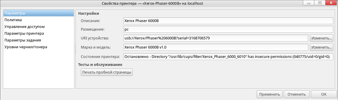

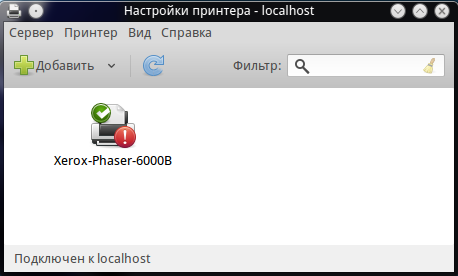

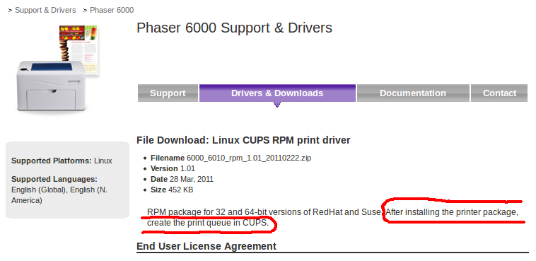

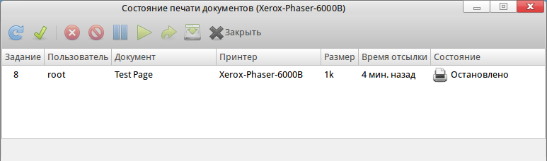

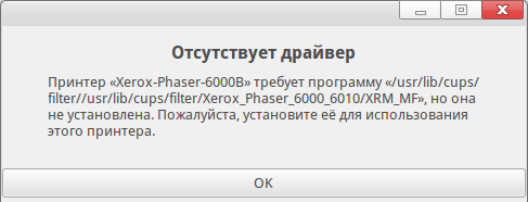

В этой теме хотелось бы обсудить возникшие проблемы с принтером XEROX Phaser 6000B и сканером EPSON Perfection 3590 Photo

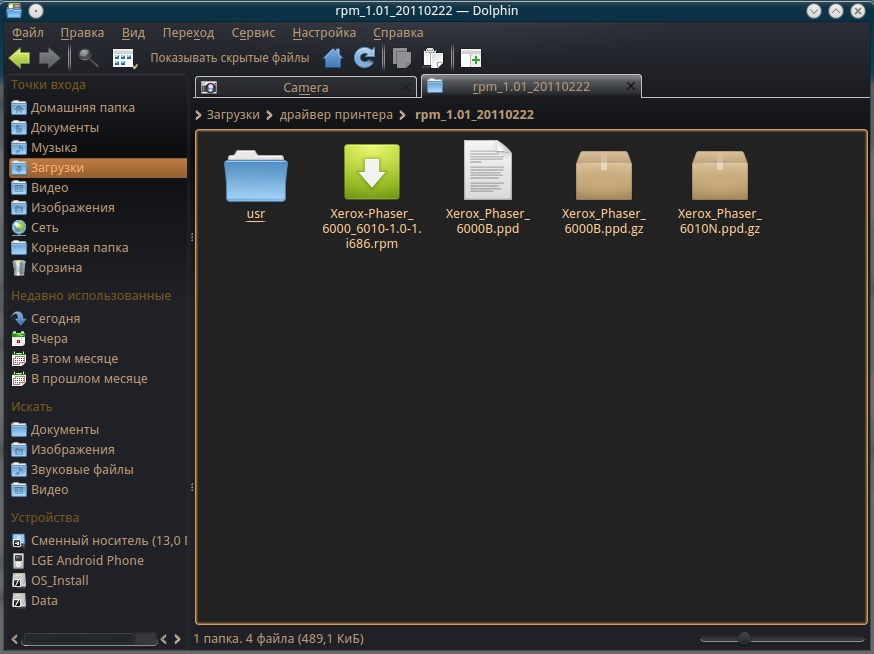

Сначала о принтере. Скачал вот этот драйвер
но принтер не работает.
На сайте ксерокса при загрузке драйвера было написано следующее (см. скриншот)
Может, в этом все и дело? Не знаю, стоял у меня МИНТ в ознакомительных целях, в нем скачал этот же драйвер, но с расширением deb, установил, перезагрузил ноут - принтер работал (печатал). А здесь вроде драйвер поставил, но без толку. Может надо как-то cups настроить? А поскольку я в этом ничего не понимаю, прошу людей знающих помочь.

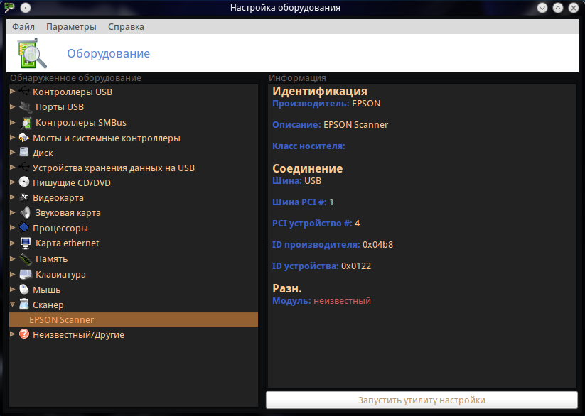

Теперь о сканере. На странице SANE (http://www.sane-project.org/cgi-bin/dri ... =usb&v=&p=) заявлена поддержка только базовых возможностей устройства. Но мне вполне достаточно и этого (всеравно пленки сто лет уже не сканирую). Некоторое время назад, опять же в ознакомительных целях, ставил РОСА Гном, так вот в ней, после установки драйвера, сканер работал. Тогда я был приятно удивлен возможностями программы XSane, она была не хуже виндового EpsonScan от Epson. Но в R6 сканер почему-то не работает. И, хотя система у меня 64х разрядная, а драйвер 32-х разрядный, но в гноме то он работал...Скриншоты с ошибками будут ниже (в этом посте достигнут лимит в 5 скринов). Прошу Вашей помощи в разрешении проблем с оборудованием.
dmn

По принтеру.
Здесь человек похоже описал ваш случай:
http://gva.pp.ua/xerox-phaser-6000-против-linux-x86-64
Попробуйте поставить пакет с 32-х разрядной библиотекой libcupsimage2 (и по зависимостям кучу др. пакетов). Находятся соответственно в репозиториях 32-х разрядных пакетов.

awl писал(а):По принтеру.
Поиск в репазиториях выдал единственный вариант libcupsimage2 версии 1,7,5 платформа i586. Его и поставил (и кучу зависимостей). Эффекта ноль. :unknown:

Пробую вашим способом заставить сканер работать:
- sane, xsane установил
dmn@pc ~ $ lsusb
Bus 004 Device 005: ID 1770:ff00
Bus 004 Device 003: ID 0bda:0139 Realtek Semiconductor Corp. RTS5139 Card Reader Controller
Bus 004 Device 002: ID 8087:0024 Intel Corp. Integrated Rate Matching Hub
Bus 004 Device 001: ID 1d6b:0002 Linux Foundation 2.0 root hub
Bus 003 Device 002: ID 8564:1000
Bus 003 Device 001: ID 1d6b:0003 Linux Foundation 3.0 root hub
Bus 002 Device 001: ID 1d6b:0002 Linux Foundation 2.0 root hub
Bus 001 Device 004: ID 04b8:0122 Seiko Epson Corp. GT-F520/GT-F570 [Perfection 3590 PHOTO]
Bus 001 Device 003: ID 09da:000e A4Tech Co., Ltd. X-F710F Optical Mouse 3xFire Gaming Mouse
Bus 001 Device 002: ID 8087:0024 Intel Corp. Integrated Rate Matching Hub
Bus 001 Device 001: ID 1d6b:0002 Linux Foundation 2.0 root hub

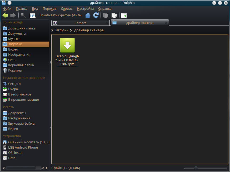

- Каталог /usr/share/sane/snapscan у меня уже существует. На диске сканера нашел этот файл, только esfw54.bin. Только скопировать его по этому пути /usr/share/sane/snapscan не могу - пишет "отказано в доступе". Подскажите можно ли через терминал из под рута этот файл скопировать (если открыть терминал в папке snapscan) и какую команду вводить?
Последний пункт еще не делал, застрял на предпоследнем.

Набирайте команду
kdesu dolphin /usr/share/sane/snapscan
Потом открываете еще один проводник с файлом и копируйте.

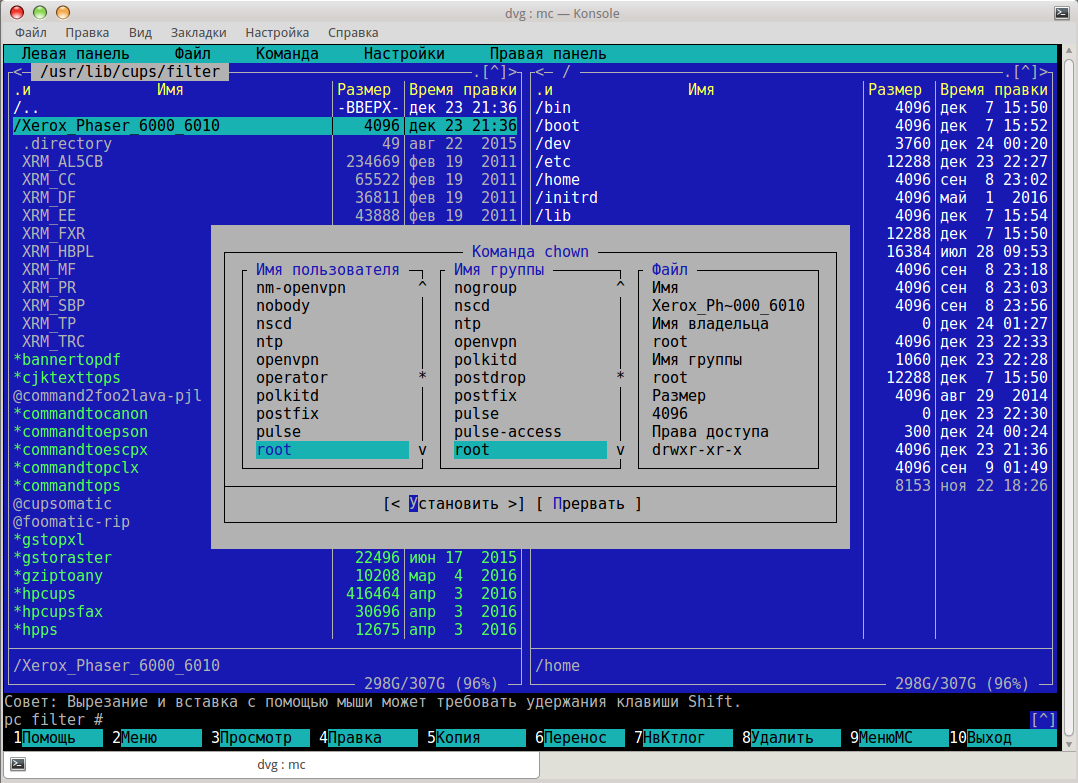

dmn писал(а): Только скопировать его по этому пути /usr/share/sane/snapscan не могу - пишет "отказано в доступе". Подскажите можно ли через терминал из под рута этот файл скопировать (если открыть терминал в папке snapscan) и какую команду вводить?
А как ещё? Ведь корневой каталог. Только от рута. При помощи mc можно.

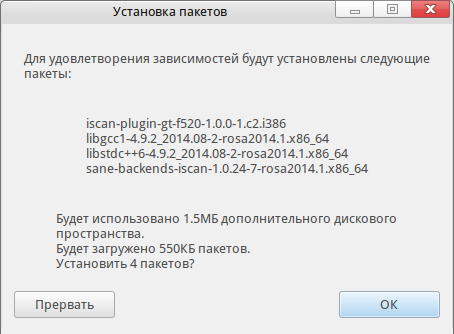

Спс. за советы. Благодаря им сделал предпоследний пункт и последний пункт из способа AVВ. Но сканер так и не завёлся.

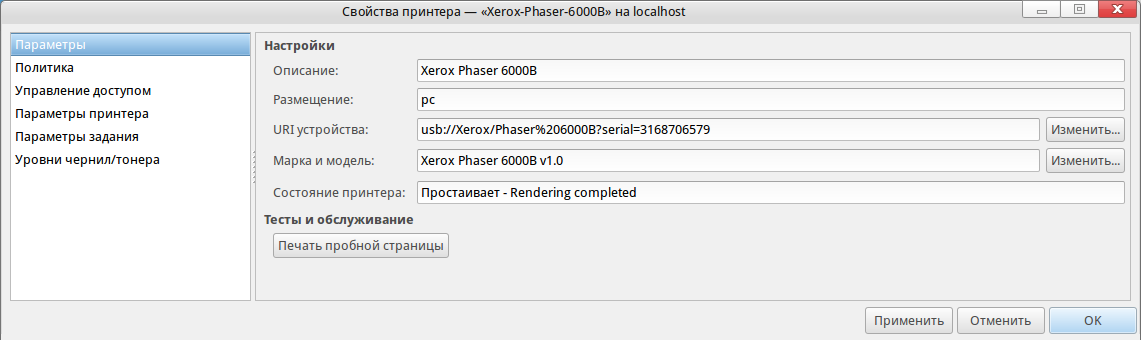

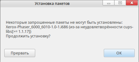

Решил поставить 32х битный дистрибутив ROSA Fresh R6. Поставил. Установил драйвер сканера - сканер не заработал. Повторил способ AVB - никакого эффекта, все то же, что и на 64х разрядном дистрибутиве. AVB писал "Вот как я ставлю свой Эпсон 3490 в Mint'e:" - похоже, здесь ключевое слово в Mint'e.
Стал устанавливать драйвер принтера,в надежде что хоть он заведётся, однако при установке выдало окно (см. скрин) как и в 64х разрядной системе.
Похоже драйвер принтера не полностью устанавливается, от этого и проблемы. Не знаю что не так с этим драйвером, или дело в самой системе?

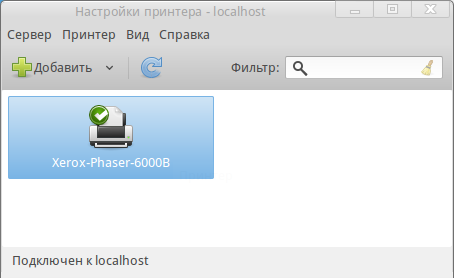

Вобщем, решил поступить радикально - поставить MINT. Поставил. Linux Mint 17.2 'Rafaela' MATE 64-bit.
Сканер подцепило сразу! Не пришлось даже ставить драйвер. Из коробки шла простенькая утилитка для сканирования - запустил - все ОК, сканирует. Поставил XSane, тоже все ОК. Он реально функциональней, чем виндовый EScan.
Установил 32х битный драйвер принтера - все прошло гладко, принтер заработал, предложил напечатать пробную страницу, ок, напечатал.

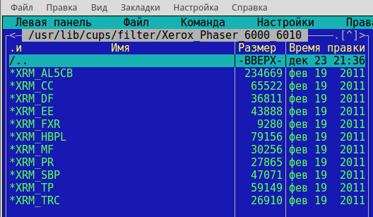

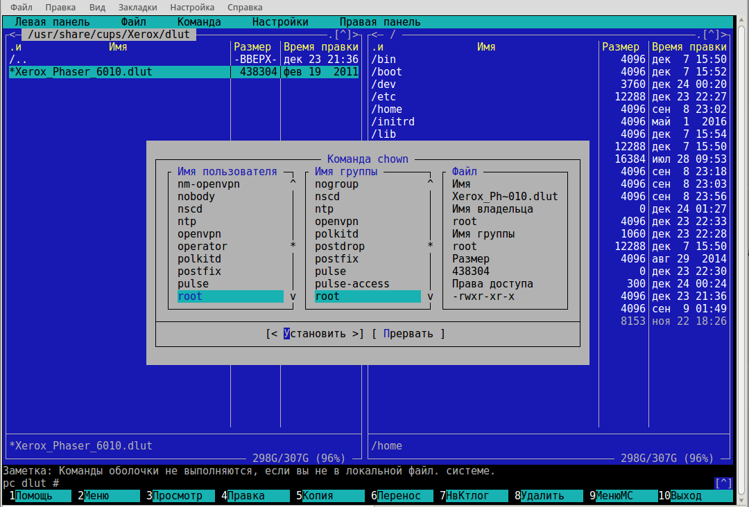

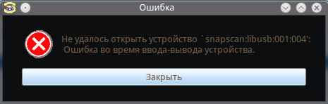

Сообщение AVB »
вот сейчас попробовал РОСУ в виртуалке. По моей схеме сканер заработал.
Сначала не хотел. (запустил в терминале xsane: получил, что надо прошивку и прописать её в соответствующем файле - скопировал, прописал)
Смотрю дальше, что пишет в терминале (опять запустил в терминале xsane), а пишет, что не может открыть прошивку (.bin).
Через mc исправил права доступа (был root) на себя любимого и всё заработало.
Возможно, когда копировали прошивку, файл получил права root, а он должен иметь права пользователя и быть в группе имени пользователя
(в mc это делается так:
открываете от имени рута файл .bin, жмете на "Файл" - который между "Левая панель" и "Команда" - выбираете "Владелец/Группа", выбираете себя (пользователя) в полях "Имя пользователя" и "Имя группы", жмете "Установить")

- Установил драйвер сканера.
- Запустил в терминале xsane: получил, что надо прошивку и прописать её в соответствующем файле (и вылезло вот такое окно, см. скрин) - скопировал, прописал (все как у вас)

- Только у меня не заработало. Выдало вот такое окно (см. скрин)
Сначала пробовал с файлом esfw54.bin, потом с файлом Esfw52.bin - результат один и тот же - не работает.
Есть еще мысли на этот счет?

Может решение здесь? http://www.arccomm.ru/OpenSource/Dev/sane.html "USB сканнеры Epson"?
А здесь http://www.linux-usb.org/USB-guide/x722.html пишут (как и в предыдущей ссылке), что надо расскомментировать (убрать #) в строчке usb /dev/usb/scanner0 файла /usr/local/etc/sane.d/epson.conf
Но у меня и без этого всё работает.
Здесь http://www.sane-project.org/sane-backen ... l#S-EPSON2 пишут: Perfection 3590 PHOTO USB 0x04b8/0x0122 Unsupported supported by the epkowa backend plus non-free interpreter :-(

Остается проблема с принтером.
А при установке драйвера выдает это:

Что касается принтера - он же пишет, что надо cups-libs поставить. Проверьте, должны быть установлены libcups2 и libcupsimage2

У вас система 64 архитектуры, а пакет ксерокса вы ставите (похоже) от 32 архитектуры и он ищет соответствующие ему библиотеки в /usr/lib/, а находит только /usr/lib64
Я бы создал папку /usr/lib (если её нет в 64 архитектуре, не помню, у меня только 32-я) и скопировал бы в неё те самые два файла (с расширением so). (Все действия от root'a).
Или подключить соответствующий репозиторий 32 архитектуры, как подсказал awl и установить эти два пакета.
а то,что требует на скрине для установки - то вот оно http://rpm.pbone.net/index.php3?stat=3& ... =cups-libs

Когда устанавливал libcupsimage2, оно не хотело устанавливаться (из-за конфликтов с lib64cupsimage2). Пришлось удалить lib64cupsimage2.
Установил libcups2 и libcupsimage2. В /usr/lib/ есть файлы libcups.so.2 и libcupsimage.so.2
Никакого эффекта. Принтер не работает.

При установке драйвера принтера опять та же ошибка, как на скринах выше (не устанавливается полностью).
В Параметрах системы - Настройка принтера выбирал пункт "Предоставить файл ppd", и выбирал этот самый файл из архива с драйвером. Если выбирать из предлагающихся драйверов, то для Phaser 6000 B его нет, есть для 6100, но он не подходит (пробовал - устанавливается нормально, на принтере пропадает красный восклицательный значек, пробная страница отправляется в очередь на печать, пишет что передается на принтер, однако пропадает не пойми куда и ничего не печатает). Так вот после всех этих манипуляций в свойствах принтера теперь пишет см. скрин:
видите ли остановлен из-за каких-то настроек безопасности. Что за бред?

А ppd для 6000В есть в zip'e с официального сайта (там rpm, 6000B.ppd.gz, 6010N.ppd.gz) не пробовали?
Попробуйте настройку принтера набрав в браузере http://localhost:631/admin (это CUPS)
Или ищите контакт с человеком, который что-то разрабатывает для этого принтера http://www.linux.org.ru/forum/linux-hardware/11575169
dmn
Сообщения: 54
Зарегистрирован: 28 авг 2015, 21:25
Operating system: RF.GNOME3.R10X64
Re: Проблемы с оборудованием
Сообщение dmn »
AVB писал(а):А ppd для 6000В есть в zip'e с официального сайта (там rpm, 6000B.ppd.gz, 6010N.ppd.gz) не пробовали?
Так архив с драйвером у меня и есть тот самый, о котором вы пишите, с официального сайта ксерокса.

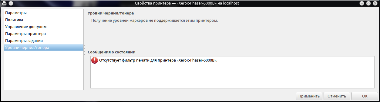

Поразбиравшись с правами файла XRM_MF, добился того, что система перестала ругаться. Дальше ей не понравилось это:
Начал разбираться, в итоге:
Ну что ему еще надо?!

Пользователь root - это нормально? А что от обычного пользователя?
dmn
Сообщения: 54
Сообщение dmn »
AVB писал(а):Пользователь root - это нормально? А что от обычного пользователя?
Не знаю, нормально, не нормально - только так система не ругается. Пробовал вместо рута ставить себя любимого, ругается что нарушены настройки безопасности и останавливает принтер, см. скрины выше.

Вот что в справке выудил: File Permissions
For security reasons, CUPS will only run filters and backends that are owned by root and do not have world or group write permissions. The recommended permissions for filters and backends are 0555 - read and execute but no write. Backends that must run as root should use permissions of 0500 - read and execute by root, no access for other users. Write permissions can be enabled for the root user only.
To avoid a warning message, the directory containing your filter(s) must also be owned by root and have world and group write disabled - permissions of 0755 or 0555 are strongly encouraged.

Ну наконец-то заставил свой XEROX Phaser 6000B печатать в Росе!
В дополнение к написанному выше скажу, что все-же разобрался с правами доступа тех файлов. Вобщем что сделал:
дал папке filter, расположенной по пути /usr/lib/cups/filter права drwxr-xr-x см. скрин
такие же права дал папке Xerox_Phaser_6000_6010 см. скрин
и всем находящимся в ней файлам
такие же права дал файлу Xerox_Phaser_6010.dlut находящемуся по пути /usr/share/cups/Xerox/dlut см. скрин
затем команду service cups restart в консоли от рута
после всего этого принтер начал печатать.
