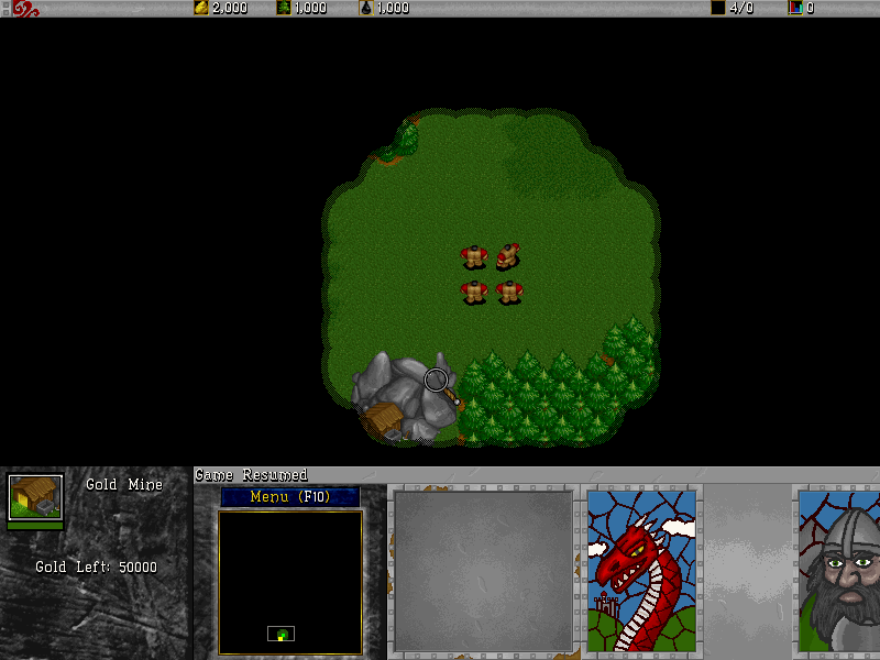

Я прекрасно знаю, что данные нужны извлекать с помощью утилиты wartool. Что и было сделано года два назад и собственно успешно работало. Теперь текущий wartool не берет мой диск, с которого я делал экспорт. Собрал из launchpad wartool и через него сделал экспорт с того же диска, что и всегда делал. Экспорт прошел. Игра запустилась, но всё равно как то всё не так. Во вложении будет понятнее о чем я. Изменение какое то, видать, глобальное вышло...

Чуть не забыл отписаться. Уберите из описания параметр -m. С ним новый wartool всегда говорит: "Could not find Warcraft 2 Data". Судя по исходникам, этого параметра больше и не существует. Без этого параметра утилита отрабатывает без проблем. И да, механику игры поменяли значительно. Еще не понял, хорошо это или плохо.
