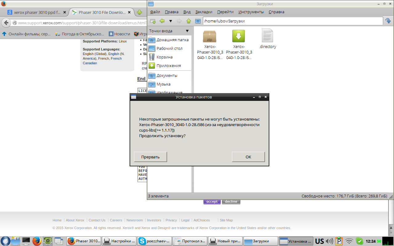

Добрый день, возникла проблема с установкой драйвера для принтера. Скачал официальный драйвер, но при попытке установить выдает ошибку: Скриншот:
. При установке драйвера от принтеров из списка печать не идет. Что можно сделать? Пытался распаковать *.rpm пишет "Неожиданный конец архива".

А если игнорировать ошибку?

Ну-у-у, окно закрывается и всё, при попытке установить принтер его находит но просит драйвер или ppd, в списке принтеров моего нет.
