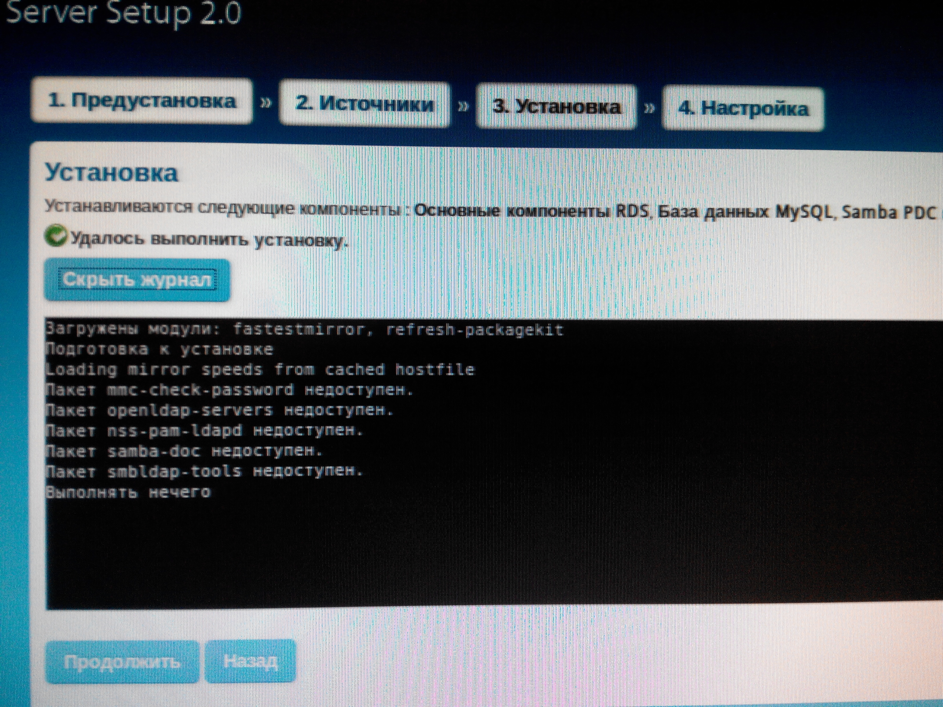

Добрый день форумчане. Подскажите пожалуйста хочу сбежать с red hat на росу.
И первая проблема которая возникла установка графического интерфейса для управления samba.
Сервер на который ставиться система не подключен к интернет.
Есть ли на установочной диске пакеты графического управления samba и где их отметить при установки.
Перестал чуть ли не все что можно так и не нашёл.
Через smb.conf настройку не предлагать.
Нужна именно через графику.

Re: samba
Я не уверен, что все необходимые пакеты есть на диске.
Но вообще последовательность действий простая:
1) Ставим RELS в конфигурации по умолчанию (с графикой и LXDE);
2) Монтируем DVD в какой-нибудь каталог в /media/
3) Создаем в /etc/yum.repos.d/ соответствующий данному пути файл с репозиторием, остальные убираем (бэкапим).
4) Запускаем ROSA Server Setup с рабочего стола;
5) Устанавливаем посредством него Samba и RDS;
Если пакетов на диске не хватит - отпишитесь.

Re: samba
Понял спасибо завтра отпишусь. Я так сегодня делал только неубрал другие репозитории

Re: samba
Собрал для вас новые образы 6.6, в которые включены все пакеты, которые может установить ROSA Server Setup, а заодно и выпущенные на данный момент обновления.
ROSA-Server-6.6-x86_64-DVD.iso http://file-store.rosalinux.ru/api/v1/f ... 0094e60eaf
ROSA-Server-6.6-i386-DVD.iso http://file-store.rosalinux.ru/api/v1/f ... 766a0d1b0e
Попробуйте и отпишитесь.

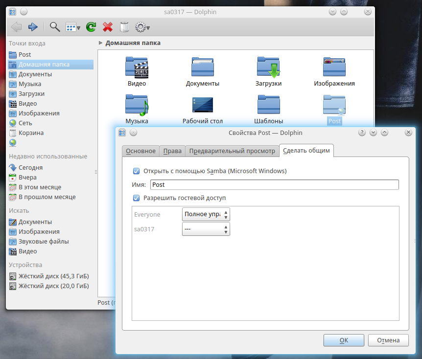

Re: samba
Добрый день.
как настроить самбу?
мне нужно отдать в сеть папку на машинке где стоит Роса, подключатся будут машины с XP и 7.
как изменить рабочую группу по умолчанию стоит workgroup
пробовал изменить в /etc/samba/smb.conf
workgroup= mygrup
но ничего не изменилось....
линуксо подобными системами не работал это мой первый опыт...
workgroup= mygrup
Re: samba
Нужно открыть свойства отдаваемой папки и там настроить:Andre писал(а):Добрый день.
workgroup= mygrup
Re: samba
гм. Тема в разделе про сервер. У вас какая роса-то стоит? Сервер это RELS, ROSA Enterprise Linux Server
