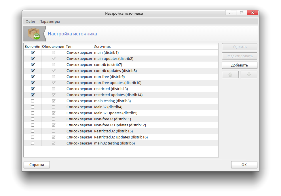

У меня тоже gt-240 и после обновления ничего не поломано. прилагаю скриншот моих источников: в системе х86-64 не должны быть постоянно подключены 32х-битные репозитории -- от этого часто проблемы у незнающих людей...

Не, там нужна команда "urpm-reposync".keleg писал(а):с 32х репами были проблемы в urpmi но они исправлены. Разве что вручную не в ту архитектуру ткнешь...
Предлагаю отключить тестинг, поставить urpm-tools и синхронизировать с репозиториями с помощью urpm-update.
А потом опять попробовать поставить драйвера.
Можно с опцией -r

sudo urpm-reposync -r
нашел проблемы с зависимостями, когда были отключены main источники 32бит, пришлось вернуть
далее прошло без тревожных сообщений, вычистил немного "мусора", потом запустил снова urpmi --auto-update. Тут как обычно, никакого процесса обновлений не пошло, все и так обновлено.
urpm-package-cleanup --dupes не выдало никаких сообщений,
а вот
urpm-package-cleanup --problems
NOT MATCHED ('chkconfig', 4, ('0', '1.3.61', None)) VS ('chkconfig', 8, (None, '1.3.61', '1'))
Пакет systemd-208-28.x86_64 requires chkconfig > 1.3.61
Попытки установить видеодрайвер через XFdrake также успехом не увенчались.
"Разбор полетов" теперь переносится на завтра.

Re: Обновление сломало драйвер Nvidia
1. У вас Nvidia Optimus или нет?
2. lspci -vnn приложите
3. В /etc/X11/ есть файлик xorg.conf? Не должно его там быть.
4. В меню загрузке Граба, в опциях ядра есть nomodeset?
5. Чтобы удалить дрова поприетраные:
а) Удаляете как описано выше в предыдущих постах с помощью urpme
б) Удаляете xorg.conf
в) Удаляете nomodeset из параметров ядра
г) Перегружаетесь 2 раза.
6. Чтобы поставить дрова:
а) Через XFdrake выираете nvidia-current и ставите до конца.
б) Смотрите, нет ли случаем файлика xorg.conf? Если что... грохаете.
в) Смотрите, нет ли nomodeset в параметрах ядра? малоли... убираете его.
7. Вообще лучше еще приложите Xorg.0.log
8. И с репами надо бы разобраться:
urpmi.removemedia -a
urpmi.addmedia --distrib http://mirror.rosalab.ru/rosa/rosa2012. ... ry/x86_64/
urpmi.update -a
И далее уже все операции вышеперчисленные делать с дровами.

Начал с 8 пункта - восстановил репы
Далее
urpmi.update -a
источник «main» уже обновлён
источник «main updates» уже обновлён
источник «Main32» уже обновлён
источник «Main32 Updates» уже обновлён
источник «contrib» уже обновлён
источник «contrib updates» уже обновлён
источник «non-free» уже обновлён
источник «non-free updates» уже обновлён
источник «Non-free32» уже обновлён
источник «Non-free32 Updates» уже обновлён
источник «restricted» уже обновлён
источник «restricted updates» уже обновлён
источник «Restricted32» уже обновлён
источник «Restricted32 Updates» уже обновлён

urpmi.update -a
1) Нет, optimus нет
2) lspci -vnn
