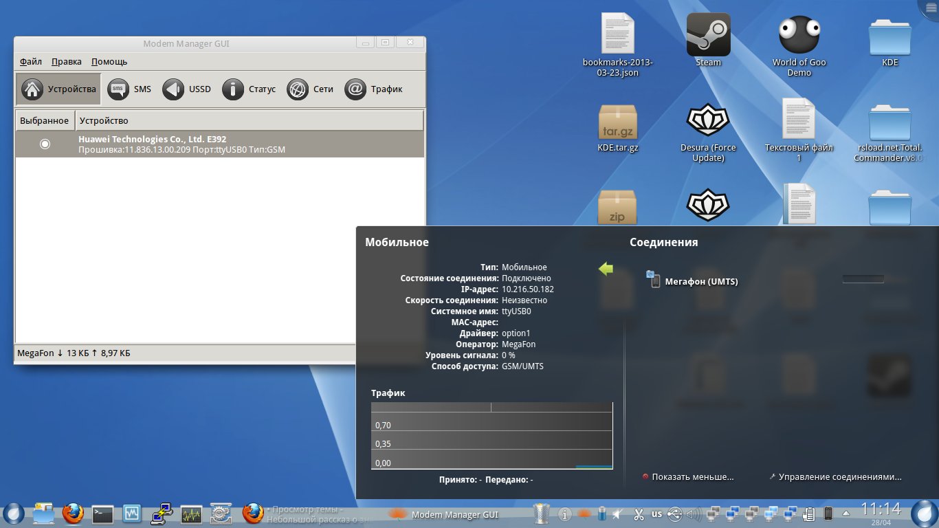

Re: Небольшой рассказ о знакомстве с 4G модемом
У меня Huawei E392 Обозначается как модем:
Хотя в Windows, помню, 3G модемы тоже как высокоскоростная локальная сеть отражались.
