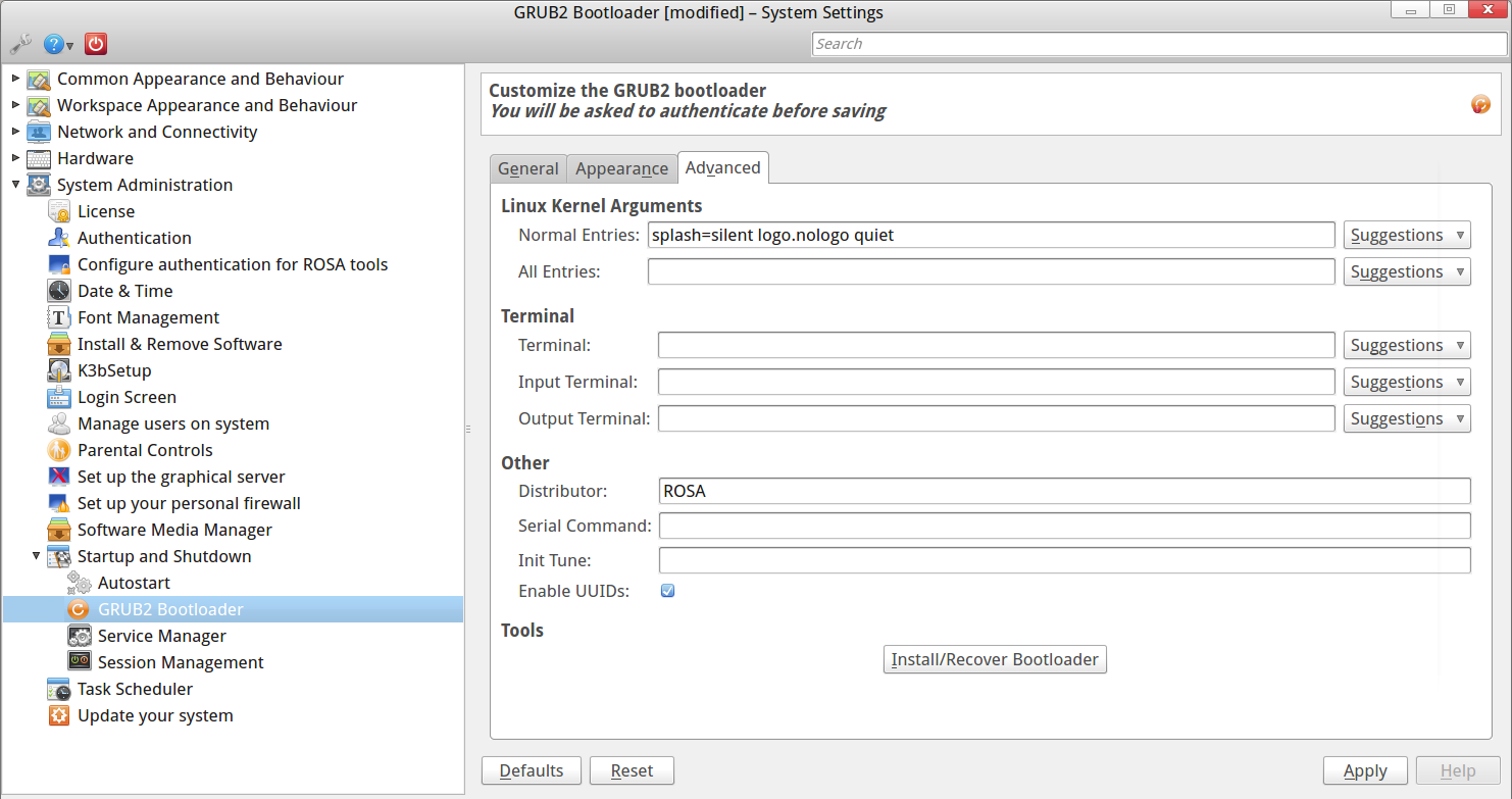

akdengi писал(а):Просто попробуйте добавить в строку загрузки Grub вот эти строки: acpi_osi=Linux
А добавлять прямо в /etc/default/grub или через system settings\GRUB2 bootloader? Просто раньше не редактировал GRUB.
allllbbbert
Сообщения: 239
Operating system: ROSA Fresh
Откуда: Литва
Re: can't evaluate _CRS: 12311
Сообщение allllbbbert »
Изменение в /etc/default/grub и /etc/default/grub.original
GRUB_CMDLINE_LINUX_DEFAULT='splash=silent logo.nologo quiet acpi_osi=Linux'
ничего не дало.
