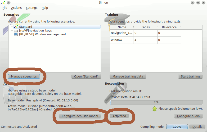

Вроде все хорошо, но после импорта отсюда http://forum.rosalab.ru/viewtopic.php?f ... 710#p12976
базовой языковой модели, то ли голос не опознает, то ли еще что-то. Пока не понял.
Нужно разбираться в программе. И получаю такое сообщение.
- Константин
- Сообщения: 373
- Зарегистрирован: 10 дек 2012, 12:41
- Откуда: European Union
Re: Записки о поддержке речевого ПО в РОСА

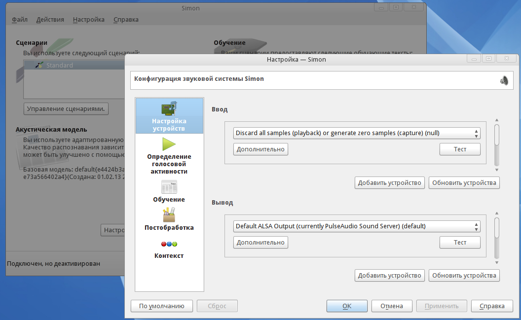

Так он же говорит, что не установлен сфинкс. Вы уверены что все библиотеки установили ДО сборки Simon?
И после установки обязательно сделать ldconfig и kbuildcycoca4. а то библиотек не найдёт.
Ещё добавить пути как на этой картинке: http://forum.rosalab.ru/download/file.php?id=851&t=1
Не мешать русской и английской речевых моделей. Не ставить английские сценарии с русской моделью. Это баг Sphinx, его потом поправят.
Если распознавание поломалось, то удалите настройки из .kde4/share/apps/ (папки simon simond) и файлы
simonrc
simonscenariosrc
папке .kde4/share/config/

Это ldconfig и kbuildcycoca4 делал сразу.Константин писал(а):И после установки обязательно сделать ldconfig и kbuildcycoca4. а то библиотек не найдёт.
А вот пути указать забыл. Начал сразу по фильму настраивать, на который давали ссылку.

Выкладываю. Что получилось - то получилось. Сценарий незаметно разросся на тысячи строк. И это ещё без печати и некоторых функций.
Речевая модель не претерпела изменений. http://yadi.sk/d/xq70HAWA2IFIs
Сценарий. Всё собрано под одной крышей. http://yadi.sk/d/1nyPIzli2TiSK
Плагин для Firefox https://addons.mozilla.org/en-us/firefo ... -browsing/
Ещё раз предупреждаю: не мешать с другими моделями и сценариями. Если до этого пробовали экспериментировать, удалите все настройки simon и simond в ~/.kde4/share/ apps и ~/.kde4/share/config/ И в /tmp/kde-user и /tmp/ksocket-user. Выставить все пути в http://forum.rosalab.ru/download/file.php?id=851&t=1
В конце сообщения картинки демонстрирующие как импортировать сценарий и модель в Симон. Ещё обратите внимание на настройку микрофона, не делайте слишком тихо и не слишком громко.

Скомпилировалось, всё поставилось, но вот распознавать голос не хочет. При попытке активации выскакивает ошибка:
И больше ничего нет, подробности тоже пустые. Как-то получить больше информации можно? Что ему надо? При компиляции он сфинкса нашёл, проблем не возникло.
Невозможно запустить распознавание:Linux home 3.6.10-nrj-desktop-1rosa #1 SMP PREEMPT Wed Dec 12 13:59:22 UTC 2012 x86_64 x86_64 x86_64 GNU/Linux
Кажется понял, у меня пути не прописаны ко всяким hdman. Ищу теперь в каком пакете они все живут

Кстати, обратите внимание, когда модель правильно встанет, должна появиться надпись "Активная модель" с номером.
на последнем скриншоте видно. Этот скриншот я делал того как добавил слово "видео", уже была активная модель, но сфинкс не жаловался.

Хихи. Микрофон надо настроить. Я тоже в начале не мог добиться ни слова.
И Симон не рассчитан на то что ты будешь постоянно держать окно открытым. Это окно простому пользователю вообще не нужно, просто тренировать словарный запас.

Фонемы - для создания понятных сфинксу слов надо обязательно добавлять фонемы. В той модели что я вывесил (создана она на основе сфинксовой русской модели с Voxforge) используется следующий набор фонем: http://yadi.sk/d/j1vtngVD2Vcpu - его надо добавить в теневой словарьКнопка импортировать словарь и там надо будет указать что это сфинксов словарь.
Тогда при введении новых слов будете автоматически получать фонемы.
И в создание команд надо въехать. Порядок такой:
Создаём сценарий (название должно содержать название базового словаря) у меня это [ru/rus_sph_vf] так просил автор, [язык/источник откуда взял] и само название надо писать латинскими, по другому не работает (хотя автор не нашёл причин этому, всётаки просил пока писать латиницей)
Начинаем добавлять слова. само слово, его фонемы и группа к которой оно принадлежит (группа тоже латинскими), чтобы потом ориентироваться и складывать группы в фразы, например слово "окно" группа "object", слово "закрой" - группа "operation" - для составления фразы "закрой окно" в грамматику надо добавить фразу "operation object" и тогда можно задавать команду "закрой окно".
Чтобы задать команду надо загрузить нужные плагины . Тут опять заметочка: при добавлении плагинов некоторые из них идут с пометкой "Компьютер" - её надо удалить иначе не будет работать. Про это я тоже сообщил автору, он сказал что просто забыл переделать, как найдёт время, передолает, но пока удалять вручныю.
После того как всё задано, можно добавить контекст когда команда должна сработать. И не забывайте читать инструкцию.
Слова для тренировки - добавляйте только конечные команды.
Не, версия из git не совсем нормально работает.
Постоянно отключается кнопка активации,
которая отмечена на картинке.
Переделаю все для последней стабильной версии.
На ней все нормально.
Эта картинка от стабильной версии и видна разница с картинкой выше от git.
Ссылки выше переписал на новые.
Спасибо.
А кнопка активации отключается из-за того, что какие-то модули не подхватываются, наверное новой версии и сфинкс и к° новые нужны.
