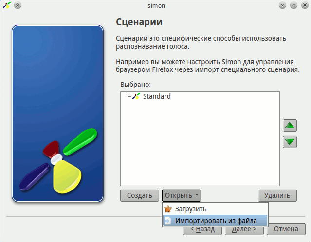

Выкладываю. Что получилось - то получилось. Сценарий незаметно разросся на тысячи строк. И это ещё без печати и некоторых функций.
Речевая модель не претерпела изменений. http://yadi.sk/d/xq70HAWA2IFIs
Сценарий. Всё собрано под одной крышей. http://yadi.sk/d/1nyPIzli2TiSK
Плагин для Firefox https://addons.mozilla.org/en-us/firefo ... -browsing/
Ещё раз предупреждаю: не мешать с другими моделями и сценариями. Если до этого пробовали экспериментировать, удалите все настройки simon и simond в ~/.kde4/share/ apps и ~/.kde4/share/config/ И в /tmp/kde-user и /tmp/ksocket-user. Выставить все пути в http://forum.rosalab.ru/download/file.php?id=851&t=1
В конце сообщения картинки демонстрирующие как импортировать сценарий и модель в Симон. Ещё обратите внимание на настройку микрофона, не делайте слишком тихо и не слишком громко.

Запустил еще раз, но не стал использовать готовую речевую модель, а создал с нуля.
Теперь 2 проблемы
1. Кажется он ничего не распознаёт
2. Как чёрт возьми там действия на слова навешивать? Банально браузер по команде запустить. Не нашёл. Вот уж воистину интерфейс написан хищниками для чужих.
Сообщения: 7811
Re: Записки о поддержке речевого ПО в РОСА
Константин писал(а):Ну, Вы начали, Вам с Виктором спасибо за перевод.
Ну просто цирк. Я то тут при чем? Только чужую работу запихнул в исходники.
Тут спасибо только одному человеку.
Константин
Сообщения: 373
Откуда: European Union
Сообщение Константин »
а создал с нуля
Это как?
Фонемы - для создания понятных сфинксу слов надо обязательно добавлять фонемы. В той модели что я вывесил (создана она на основе сфинксовой русской модели с Voxforge) используется следующий набор фонем: http://yadi.sk/d/j1vtngVD2Vcpu - его надо добавить в теневой словарь
Кнопка импортировать словарь и там надо будет указать что это сфинксов словарь.
Тогда при введении новых слов будете автоматически получать фонемы.

Сообщения: 7811
Не, версия из git не совсем нормально работает.
Постоянно отключается кнопка активации,
которая отмечена на картинке.
Переделаю все для последней стабильной версии.
На ней все нормально.
Эта картинка от стабильной версии и видна разница с картинкой выше от git.
Ссылки выше переписал на новые.
