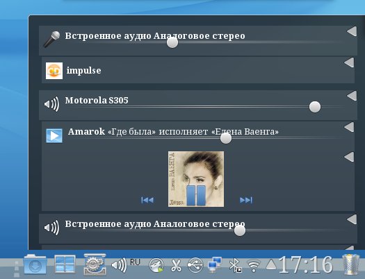

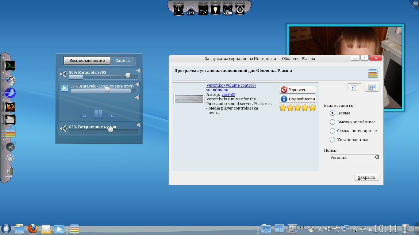

А что не так с Veromix. Ставится в пол тыка через добавление виджетов.

У меня пару раз плазма перезагрузилась, когда делал за раз много настроек самого виджета Veromix,Константин писал(а):У меня плазму в аут уносит. но я на i586, а у Вас 64битовая, может 64 питон не глючит? Найду время, займусь, в чем там проблема. Но Вы его не туда повесили, он отлично "живёт" в системном лотке(в настройках лотка включите)
стал чаще жать "Применить" и все прошло. А сам виджет отлично работает.
И вроде удобно. Но не очень важно, все равно всегда пользуюсь горячими клавишами или колесом мыши.

И Витору - Вы в настройках веромикса настройте разделять на вкладки - тогда не будут мешаться под ногами входы.
