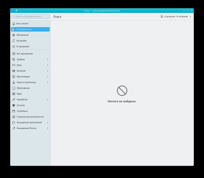

Re: Центр программ Discover
Непонятно, почему у вас отображает «Установленные».
Там видны только пакеты flatpak.
Пока не установишь пакет flatpak, на этой вкладке пусто.
