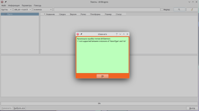

После обновления системы с 13.2 на 13.3 dnfdragora выдаёт ошибку при переключении вкладки, переустановил систему - всё тоже самое.

Bravery писал(а): 12 окт 2026, 08:21 После обновления системы с 13.2 на 13.3 dnfdragora выдаёт ошибку при переключении вкладки, переустановил систему - всё тоже самое.
а систему то зачем переставлять. dnf reinstall dnfdragora может бы и помогло.
У меня драгора нормально запускается, только что проверил

не помогает
Сообщения: 1350
Re: Выпуск Роса Фреш 13.3
значит отдельную тему создайте на форуме, с выкладкой лога запуска в терминале.

Проблему решил. Удалил кривой пакет pdfcraft (ставил с https://github.com/storytold). Программы хорошие в формате Appimage, в rpm кривые. Извините за суету.

Такая же ошибка была недели три назад, хотел редактор видео глянуть.
Понял что после его установки вылезла ошибка, удалил, не очень-то и надо было :)
Этот вот пакостник тоже https://github.com/jub0t/Concat

Проблема в том, что у этих RPM нет поля Group, а dnfdragora не готова к таким пакетам в некоторых случаях.
Пофиксил эту ошибку в пулл реквесте https://abf.io/import/dnfdragora/pull_requests/13

termim писал(а): 14 окт 2026, 03:18 Проблема в том, что у этих RPM нет поля Group, а dnfdragora не готова к таким пакетам в некоторых случаях.
Спасибо! Исправление простое, попросил изначального автора кода посмотреть, он не против. Смержил, на QA: https://bugzilla.rosa.ru/show_bug.cgi?id=21330
