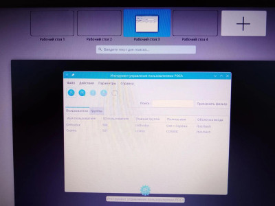

при установке Cosmic-a на двух машинах наблюдал такой феномен.
После первого старта Cosmic-a и перезагрузке под Wayland, Wayland загружается как среда, но не запускается оконный менеджер. То есть появляется пустой темный экран при нажатии Alt+Tab система информирует, что не запущено ни одной программы. Если перевести курсор мыши в левый верхний угол, то возникают квадратики-миниатюры рабочих столов и строка поиска, с помощью которой можно запустить большинство графических программ Росы. (наверное все…) Но при этом, как такового рабочего стола с панелями и кнопки пуск, нет.
Через несколько перезапусков проблема исчезает. Замечено, что после обновления.
Хотелось бы узнать, что именно «недозапускается» и можно ли запустить графическую оболочку из «строки поиска». То есть имя пакета оконного менеджера.

Возможно, стоит перезапустить что-то:
cosmic-session — служба сессии (запускает стек рабочего стола).
cosmic-comp — композит-сервер (фактический «оконный менеджер» в Wayland).
cosmic-panel — панель задач и виджеты.
cosmic-launcher — лаунчер и поиск.
xdg-desktop-portal-cosmic — интеграция с порталами Freedesktop
Подробности надо смотреть в логе.
