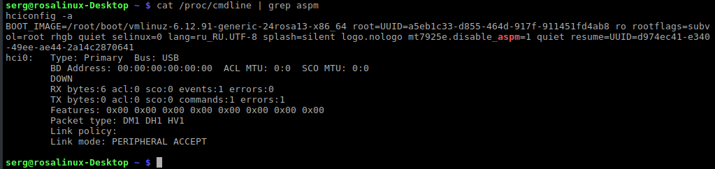

Сразу после перезагрузки компьютера выполни и покажи результат:
cat /proc/cmdline | grep aspm
hciconfig -a
livegrafics

Выполнил. Bluetooth так и не работает
Сообщения: 799
Re: Не фунциклирует Bluetooth в адаптере на Mediatek MT7925
Наверное баг в ядре. Попробуй обновить его. Сегодня было обновление.

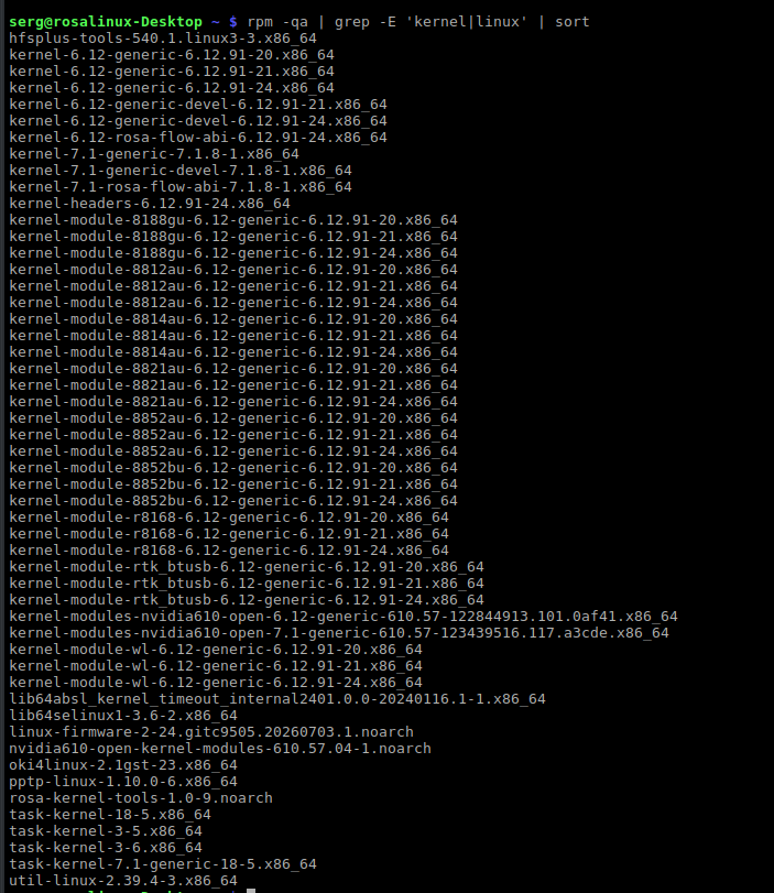

Еще подскажите, пожалуйста, как теперь удалить старое ядро?
rpm -qa | grep -E 'kernel|linux' | sort
Это покажет все пакеты ядер, установленные в системе (включая старые).
Ядро 6.12 наверное лучше не удалять.

А удалит то их все как?
Сообщения: 799
Re: [РЕШЕНО] Не фунциклирует Bluetooth в адаптере на Mediatek MT7925
livegrafics писал(а): 14 авг 2026, 16:56 А удалит то их все как?
Ты вывод покажи.

Сообщения: 799
livegrafics писал(а): 14 авг 2026, 23:20 выполнено
Сначала загрузись в ядро 6.12.91-24, затем можно удалить не нужные
sudo dnf remove task-kernel-7.1-generic kernel-6.12-generic-6.12.91-20.x86_64 kernel-6.12-generic-6.12.91-21.x86_64
И установи это (создай файл репозитория, если ты его удалил)
sudo dnf install kernel-7.1-generic
Загрузись в ядро 7.1 и проверь блютуз (если будут проблемы, то доустанови task-kernel-7.1-generic)
Ядро 6.12.91-24 пока что оставь, созданный файл репозитория можно удалить
