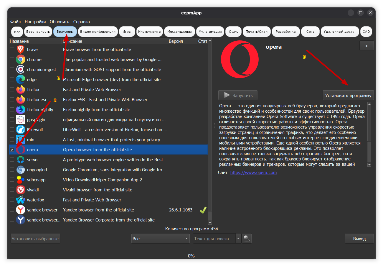

Сообщения: 781
Re: Проблема с браузерами
Так в репах РОСА opera была старая версия.
Если хочешь новую версию, то её можно установить с помощью EPM:
sudo dnf install -y eepmapp-qt6 lib64sqlite3-devel
В GNOME запускалась командой:
QT_QPA_PLATFORM=xcb /usr/bin/eepmApp

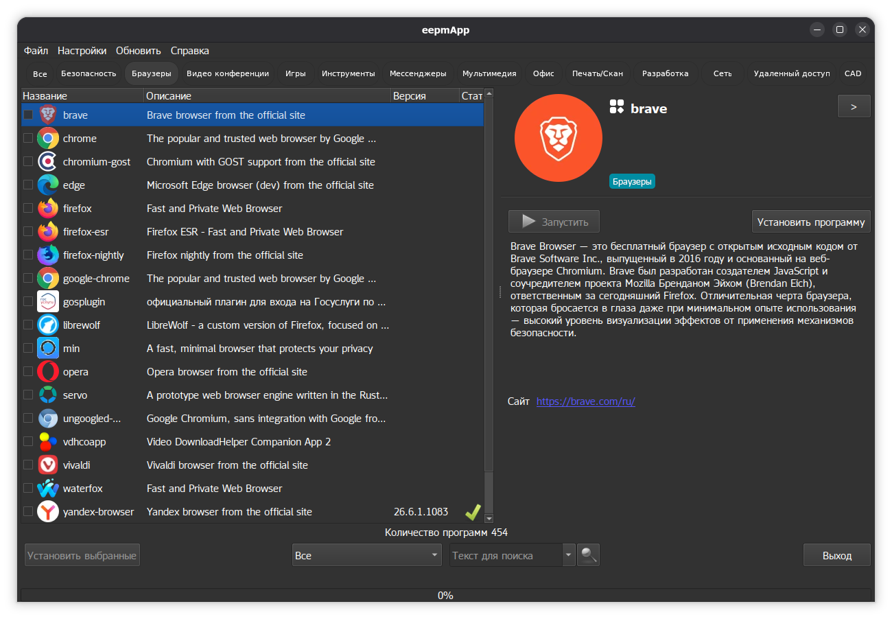

Сообщения: 781
Евгений008 писал(а): 09 авг 2026, 12:47 Други! Пришлите RPM файлов браузеров или ссылки где их скачать. Самых разных браузеров, вдруг что то да подойдёт. Если не трудно, плиз. Мне нужно минимум ещё один а лучше два годных, рабочих браузера на комп.
Хочешь браузер, тогда устанавливай:
И выбирай подходящий из списка.

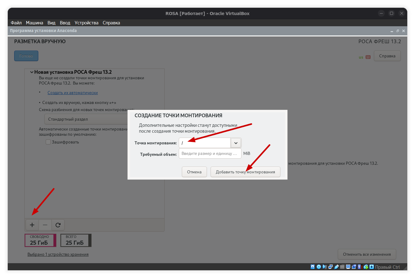

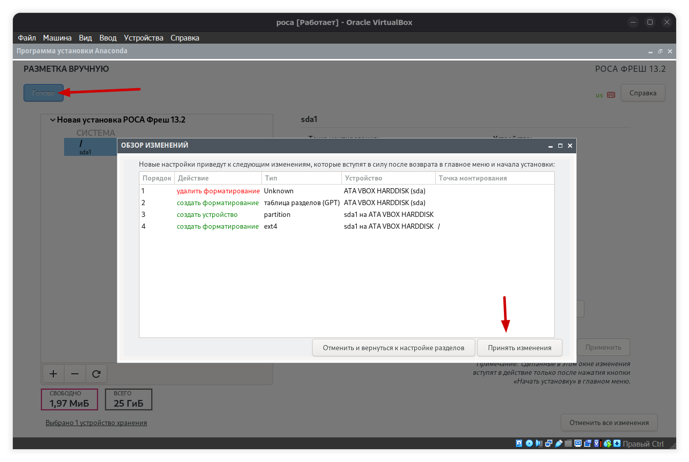

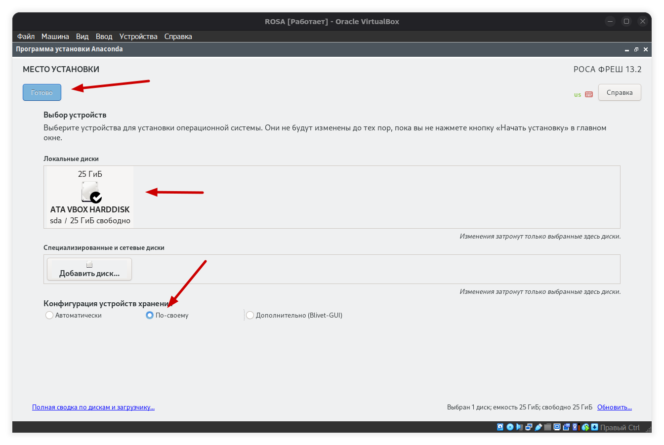

Сообщения: 781
Евгений008 писал(а): 10 авг 2026, 10:57 Никому я мозги не пудрю, что у меня происходит то и пишу тут на форуме. Другое дело что тут советы дают порой дикие какие то. "запустить в консоли, в терминале браузеры, или что бы "ждущий режим" заработал сам там кое что настрой, код какой то надо и т.п." сказали бы проще - "быстренько стань программистом и всё настрой" )) х.з. как на некоторые советы реагировать вежливо, даже не знаю. Впрочем бывают и полезные советы, за что спасибо конечно.
Вот вывод этой команды:
admin@rosa-hm5dea ~ $ df -hT | grep -E "^/dev/"
/dev/sda3 ext4 30G 29G 0 100% /
/dev/sda4 ext4 196G 15G 172G 8% /home
Что и требовалось доказать!
Неумело поставил ОС, и теперь раздел с корнем, как и сказано выше, забит!
Или ты думаешь, что ОС будет брать память из раздела с хомяком?
Не умеешь создавать разделы при установке — тогда создавай один раздел с корнем!
Если не знаешь как, то смотри скрины.
