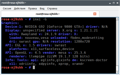

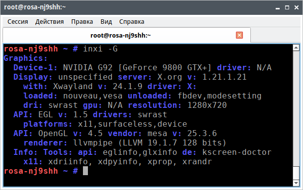

По-видимому, из-за используемого по умолчанию драйвера разрешение ограничено до 1280x720. В край можно смириться, но хотелось бы иметь режимы посерьезней.

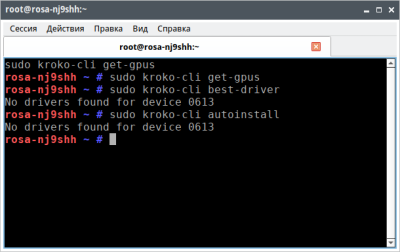

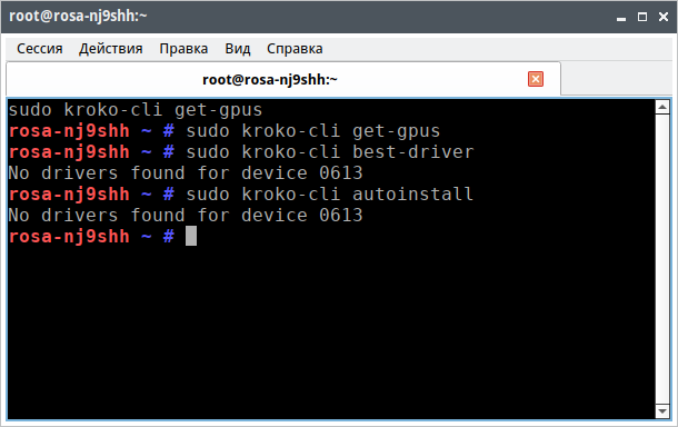

Вывод inxi и kroko-cli во вложениях.
Пробовал ставить из DNF пакеты для nvidia340 (на сайте Nvidia официально заявлялась поддержка) и nvidia580 - при перезагрузке зависание, черный экран с мигающим курсором.

Насчет установки проприетарного драйвера. Лучше устанавливать с консоли командой "sudo dnf in nvidia340-core", весь вывод сохранять в файл и, если что, сюда скинуть. Вместе с драйвером должны устанавливаться модули ядра, либо эти модули компилируюся при следующей загрузке, что может, кстати, выглядеть как мигающий курсор, нужно подождать. В параметрах GRUB можно убрать quiet, возможно будет тогда какой-то вывод. В репах Росы есть модули 340 драйвера для ядер 6.1 6.6 6.12, проверяется в консоли (только зайдите в пустую папку, а то может некорректно работать) "dnf list *nvidia340*". kernel-modules-... это модули, dkms-nvidia340 отвечает за компиляцию модулей, но, в этом случае, наверно, нужен еще пакет kernel-source-nvidia340.
