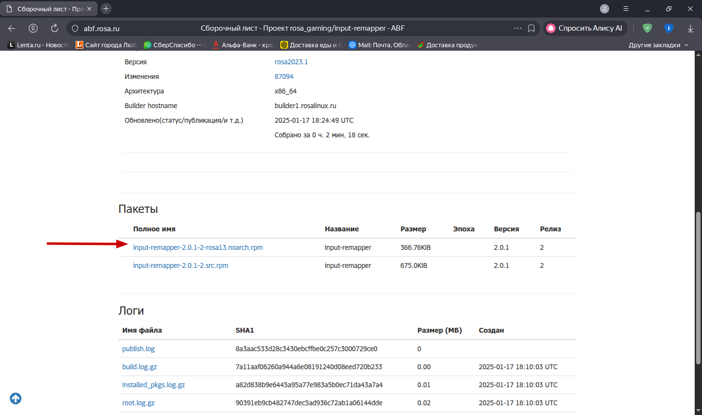

Хотелось бы назначить на боковые кнопки мыши "Копировать" и "Вставить".
Попробуй эту прогу (аналог Key Mapper, но новее) https://abf.rosa.ru/build_lists/5281795
dandiablo

Спасибо, помогло!
