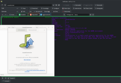

astragalo
Сообщения: 58
Re: soundconverter не работает
Сообщение astragalo »
У меня версия 4.1.1 работает
