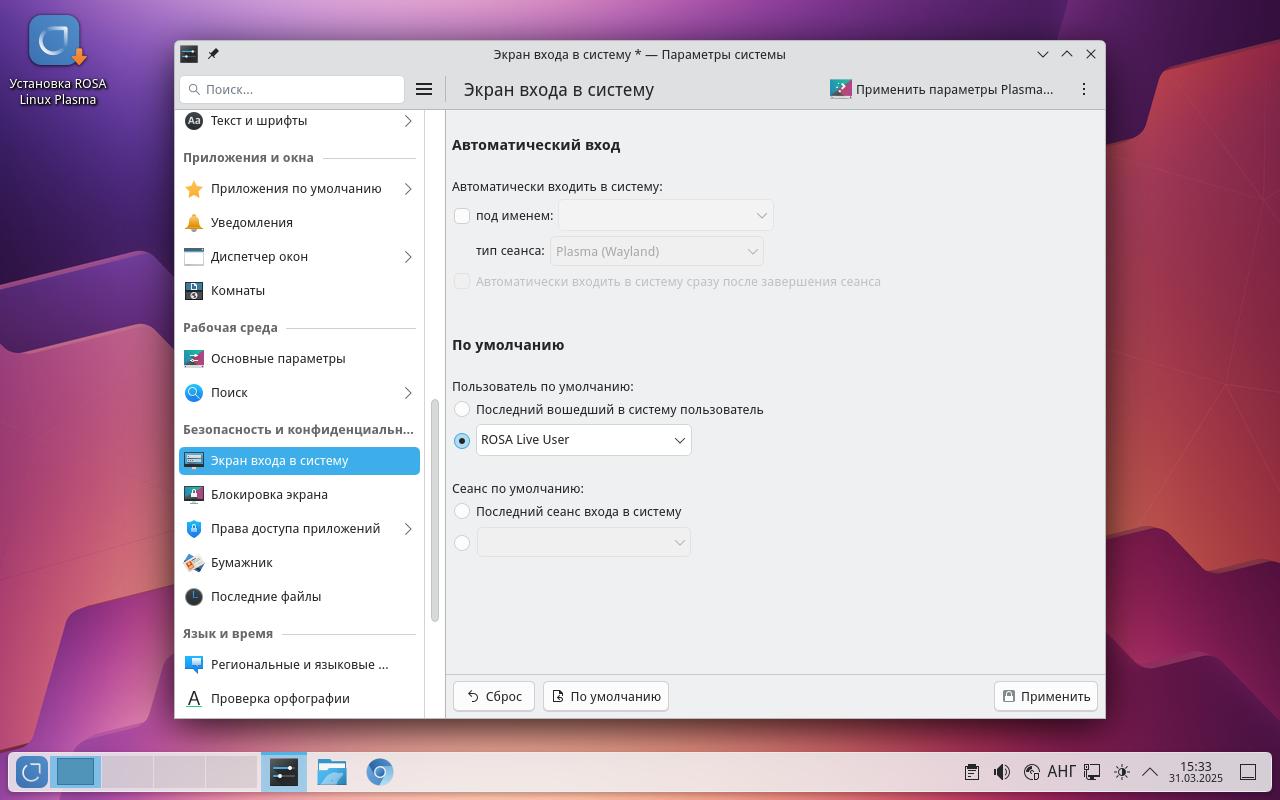

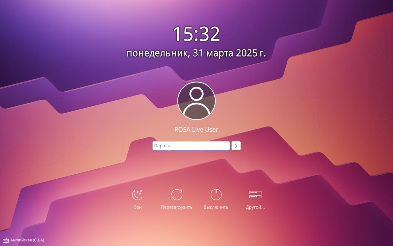

На днях вышел прототип plasma-login-manager.
Для KDE разрабатывают новый менеджер входа для замены SDDM
https://www.opennet.ru/opennews/art.shtml?num=62953
Если кому интересно посмотреть, собрал локально образ.
https://disk.yandex.ru/d/44QBHFh9g0Mz8w
Образ только с wayland.
Забыл добавить иксы.
Если будет нужно, могу собрать и с иксами.

Сообщения: 8323
Re: plasma6-login-manager
Доделал перевод.
И обновил пакет.
Теперь работает сохранение настроек обоев и включение - выключение отображения часов.
perfectsense
Сообщения: 139
Operating system: ROSA
Сообщение perfectsense »
VictorR2007 писал(а): 04 апр 2025, 21:49 Теперь работает сохранение настроек обоев и включение - выключение отображения часов.
Спасибо, точно, работает. Но обои сохраняются только те, что лежат в системных папках, из домашней папки не сохраняются.
Невелика проблема, в общем, в качестве обратной связи.
