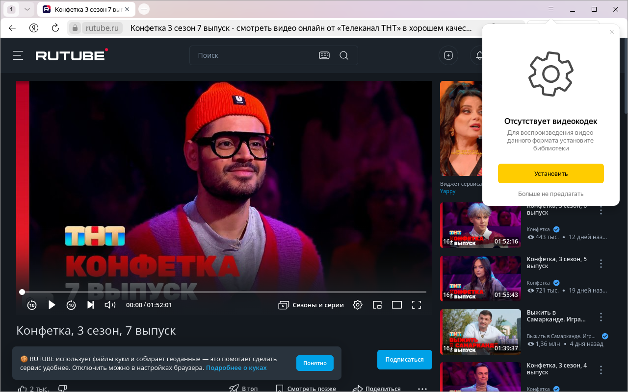

ЯБ не воспроизводит видео на RUTUBU с помощью gstreamer, а на 2021.1 воспроизводил.

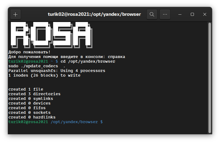

Решение (библиотека libffmpeg.so):
Можно установить ЯБ с https://repo.yandex.ru/yandex-browser/r ... le/x86_64/ Он устанавливается с рабочей библиотекой libffmpeg.so.
Если установить get-yandex-browser из репозитория ROSA 13, то он устанавливается без библиотеки libffmpeg.so. Чтобы её установить, используйте команды (взято из telegram-чата):
cd /opt/yandex/browser
sudo ./update_codecs  .
В конце команды пробел и точка.

keleg писал(а): 27 фев 2025, 16:15 Дайте пример видео?
Любое видео не воспроизводит, например https://rutube.ru/video/629ab9c9d4db910 ... 55c413012/
Скачал и проверил на последнем образе ROSA GNOME. Устанавливал stable версию с помощью пакета get-yandex-browser.. По клику на иконку (yandex-browser-install), установка не производится (пробовал два раза).

(отвечал в группе в телеге, но сюда тоже надо бы)
Я исправлял так:
В терминале
(пробел и точка на конце — просто команда принимает параметром директорию браузера)
Перезапускаете браузер — должно работать нормально.
