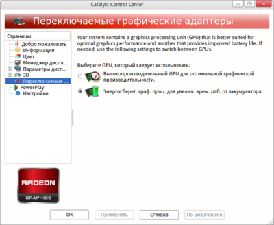

tverskoy писал(а):vgaswitcheroo в ядре у Росы нет. Видеокарты amd переключаются после установки проприетарных драйверов через фирменную програмулину
А можно по конкретнее, пожалуйста? Это через amd catalyst? В котором месте?
Сообщения: 1130
Re: Дискретная видеокарта
В этом, только errata прочитай перед настройкой http://wiki.rosalab.ru/ru/index.php/Err ... 0.BA.D0.B8
И переключение здесь настоящее, в энергосберегающем режиме видно только одну карту. На открытых драйверах делает тоже самое vgaswircheroo, которого в Росе нет. Данные фичи работают только с AMD, у других производителей графики с этим туго.

tverskoy писал(а):В этом, только errata прочитай перед настройкой http://wiki.rosalab.ru/ru/index.php/Err ... 0.BA.D0.B8
У меня такого пункта нет. Странно. Может у меня не гибрид, хотя та же модель ноутбука но с nvidia имеет гибридную графику.

allllbbbert писал(а):У меня такого пункта нет. Странно. Может у меня не гибрид, хотя та же модель ноутбука но с nvidia имеет гибридную графику.
По ссылке пункт 2.7 и обе карты AMD.
У вас может intel и ATI?
2.4 У меня гибридная графика ATI/Intel и я не могу загрузиться с видеокарты ATI

Да, интел и ATI. Теперь понятно. Спасибо.
