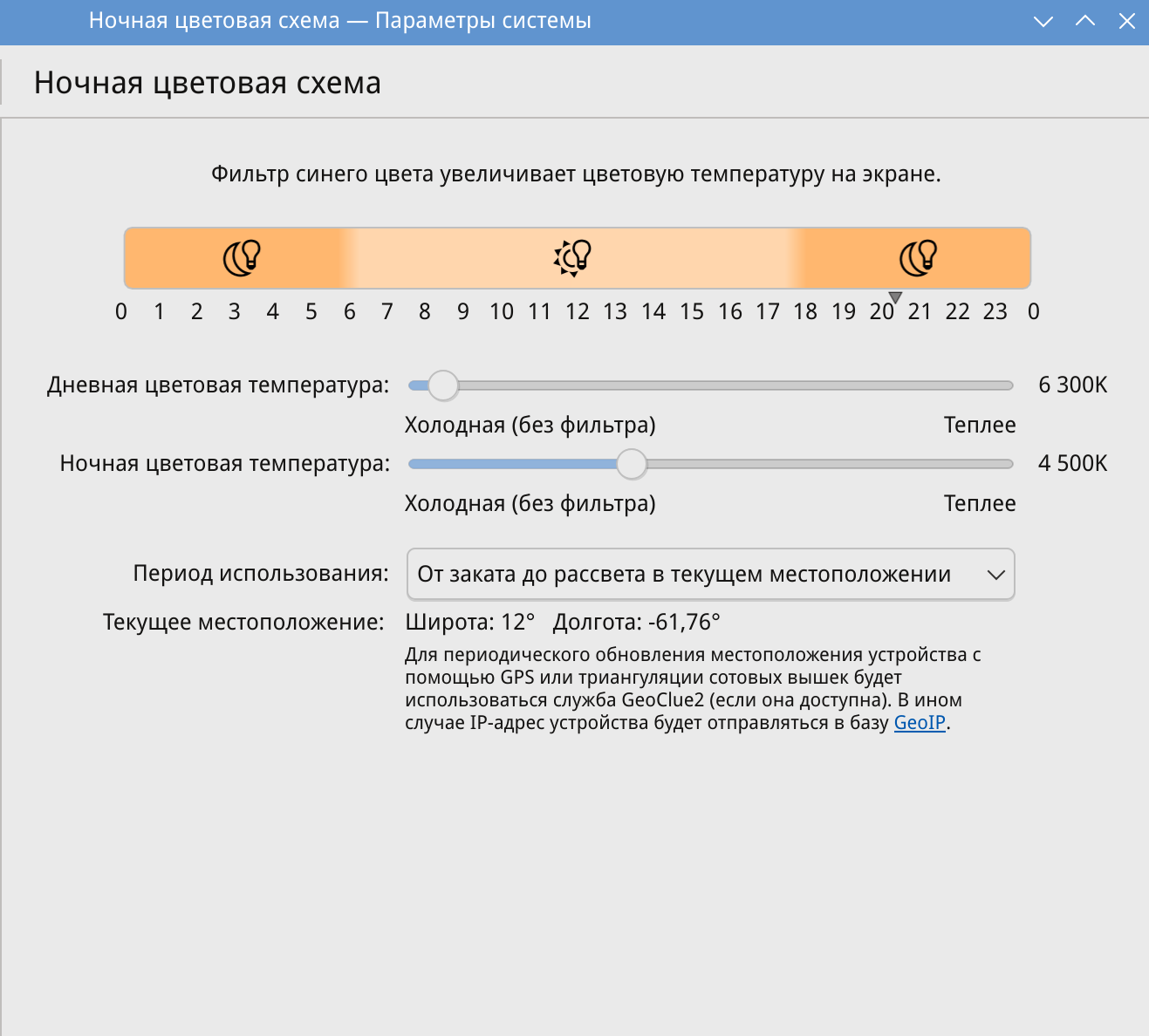

Здравствуйте. При выборе в Параметрах системы "От заката до рассвета в текущем местоположении" ночная цветовая схема хочет включаться в 14-00 и выключаться в 2 часа ночи, что, конечно, не имеет никакого смысла. Системные часы работают корректно, часы в BIOS совпадают с системными, часовой пояс установлен правильно. На скриншоте видно, что координаты указаны как 0 и 0, вероятно в этом причина? Как подсказать настройкам правильное местоположение?

Я так и делаю, спасибо, но вопрос не в этом.va9(2) писал(а): 04 ноя 2024, 07:45 Установите "Период использования: От заката до рассвета в заданном местоположении" и выберите точку на карте.
Как сделать, чтобы текущее местоположение работало?

Да, теперь установил и запустил geoclue.service, но ничего не поменялось
В журнале только вот что:
ноя 04 17:00:08 rosa.home.lla.com kded6[1755]: org.kde.colorcorrectlocationupdater: Geolocator stopped
ноя 04 17:00:44 rosa.home.lla.com agent[2065]: Geolocation service not in use
ноя 04 17:00:48 rosa.home.lla.com agent[2065]: Geolocation service in use
ноя 04 17:00:50 rosa.home.lla.com kded6[1755]: org.kde.colorcorrectlocationupdater: Geolocator stopped

Получилось, установил пакет geoclue и в файле /etc/geoclue/geoclue.conf прописал Google API Key (его надо создать, там вроде есть квота бесплатная, но номер карты попросил
Я так понял, раньше Mozilla занималась геолокацией, но недавно перестала и теперь только с помощью Google можно автоматизировать процесс геолокации.
В общем, действительно проще вручную указать локацию на карте.
Спасибо!
