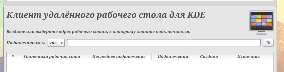

1. На виртуальной машине запущен виндовс хр
Этот скрин винды, думаю, понятен:
что пишется здесь
,чтобы на моём экране появилась ось с виртуалки ( перепробовал все варианты с цифирками - нивкакую и имя того компа: "я" вводил по-всякому - глухо; может я чего не понимаю???, так не дурак же: fstab редактировать с live cd могу...а тут засада неразборная... )

papikrus писал(а):,чтобы на моём экране появилась ось с виртуалки ( перепробовал все варианты с цифирками - нивкакую и имя того компа: "я" вводил по-всякому - глухо; может я чего не понимаю???, так не дурак же: fstab редактировать с live cd могу...а тут засада неразборная... )
Достучаться до виртуальной машины по сети может быть делом не таким уж тривиальным. Если мне не изменяет память, в настройках VirtualBox тип сети должен быть не NAT, а Bridge ("Сетевой мост"). Тут лучше начать с того, чтобы пинги с хоста до гостя проходили.

А на ХР у тебя vnc сервер или rdp? Потому что на линуксовом скриншоте вижу поставлено vnc - не это ли проблема? Поставь на rdp и введи ip адрес нужного компьютера и никаких проблем (у меня всё работает) Ну и инструкции по применению полезно читать иногда.
Форумный троль обыкновенный.

papikrus писал(а): Но во тут интересное дело:
в virtualbox установлена виндовс хр и прога team viewer. Запускаю у себя на РОСЕ через вино team viewer, ввожу ID и пароль с виртуальной машины и -- опс -- управление виртуалкоу у меня в руках. Одна только принципиальная загвоздка-- team через вино не всегда запускается корректно, а вот после установки вообще запускаться отказывается...
Это особенность TeamViewer, он может работать и за Nat т.к перенаправляет трафик через специальный транзитный сервер. С управлением через RDP сначала необходимо вывести виртуальную машину в сеть и дать ей реальный IP-адрес.

Инструкции всякие читал. Что касается vnc - так просто соскриншотил случайно. А про тим вивер понял, не дурак, больше вопросов не будет. Разбираемся по пунктам 2, 3, 4.
