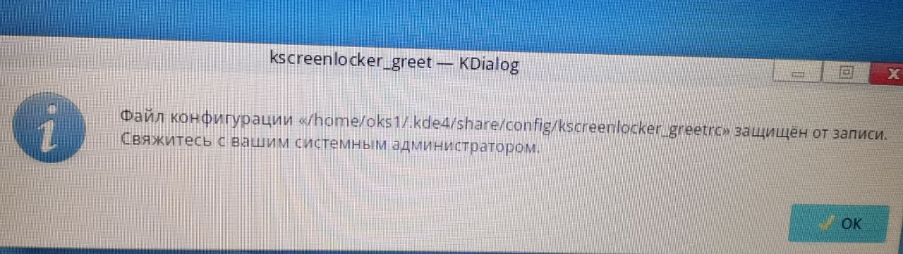

Прям посреди рабочего дня без объявления войны отвалился домашний раздел. Выдал что-то типа, что файл конфигурации защищен от записи. Никаких обновлений в этот момент не делалось.

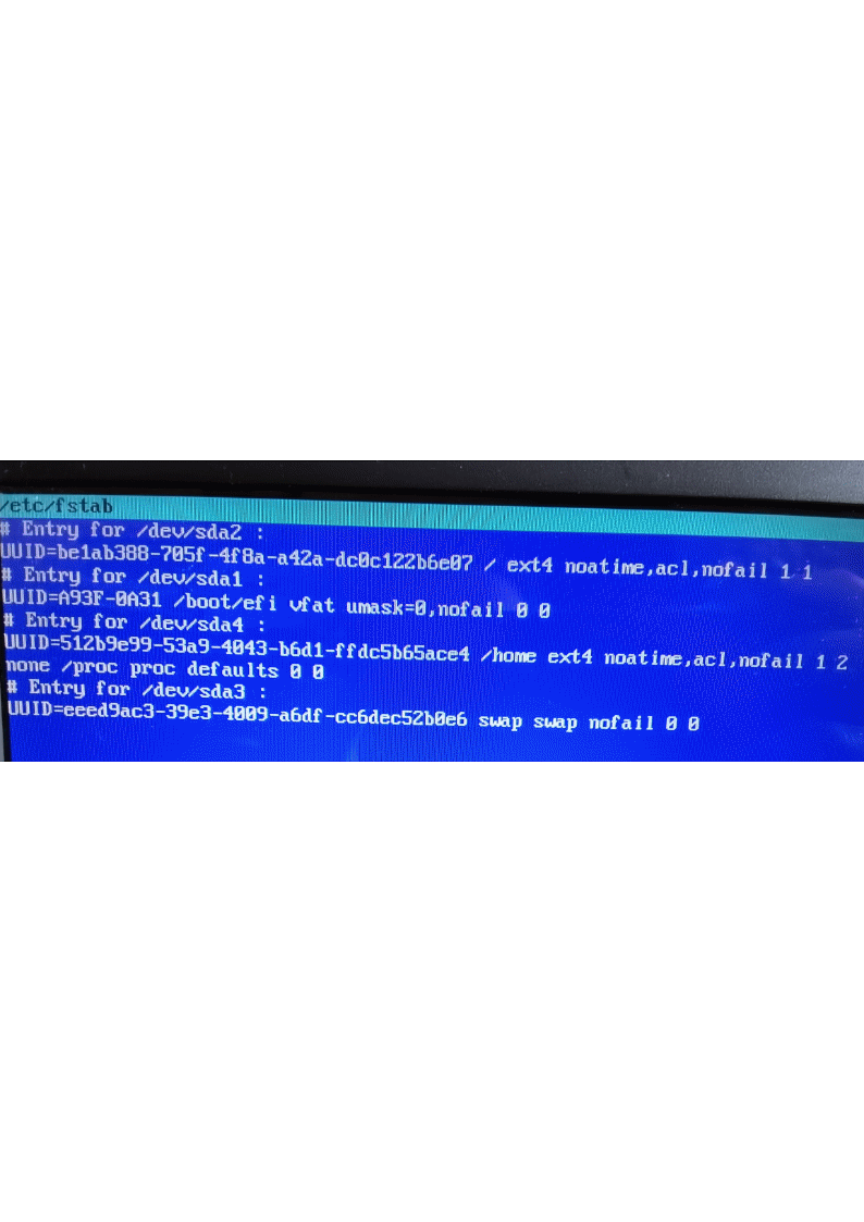

VictorR2007 писал(а): 25 июл 2024, 14:55 А вы /etc/fstab не трогали?
Нет, ничего не трогала.
fstab прикрепила.

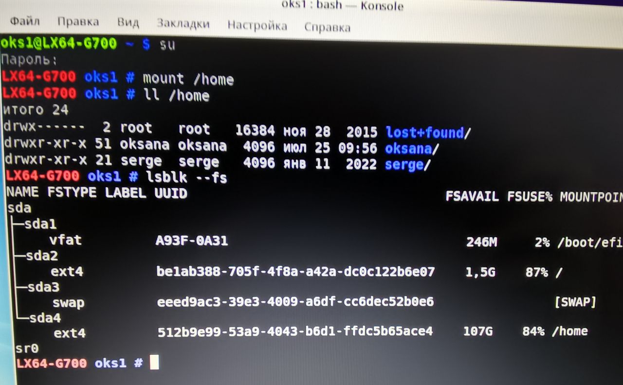

OksanaK писал(а): 25 июл 2024, 15:06 fstab прикрепила.
А теперь выполните
lsblk --fs
и сравните UUID-ы.

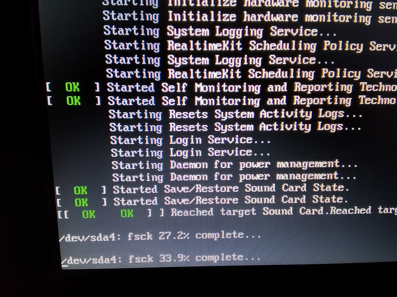

Можно при запуска посмотреть вывод по ESC, вдруг идёт проверка диска,
и не успевает подмонтировать.

Результат lsblk.
И ещё скрин один. Вот точно такое сообщение у меня и вылезло перед тем, как всё накрылось днем под старым пользователем. Это сейчас под новым.

OksanaK писал(а): 25 июл 2024, 23:15 Не пойму, может и не успевает.
У вас похоже kde4.
Там как раз такое и у меня бывало.
По картинке видно, что идёт проверка диска, и исправление ошибок.
Нужно дожидаться завершения проверки, а потом вводить пароль.
Странно что проверка происходит при каждой загрузке,
если вы такого не настроили сами.
Возможно что пришло время заменить диск.
Но можно зайти под рутом, в приложении diskdrake
отмонтировать раздел /home,
А потом запустить проверку раздела /home в приложении gparted.
Там можно будет посмотреть журнал проверки.
