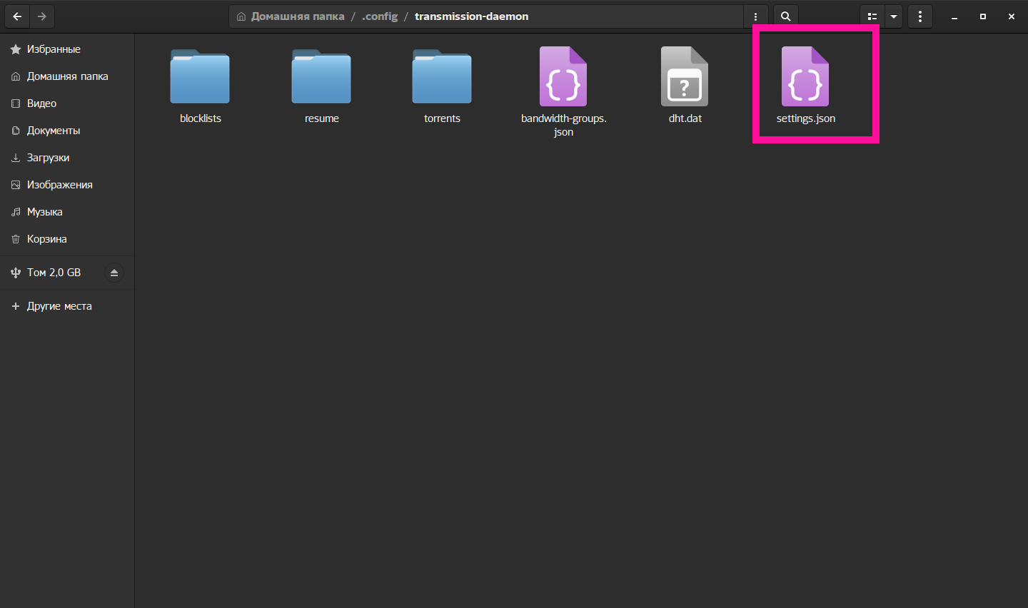

Сообщения: 812
Настройка transmission
antistatic46,
antistatic46 писал(а): 01 май 2024, 11:39 перерыл кучу форумов
Плохо искал. И зачем даёшь ложное место. Конфиги лежат в $HOME/.config/transmission-daemon
Смотри https://pcminipro.ru/os/nastrojka-trans ... n%2Ddaemon
В убунте кстати тоже нет по твоему пути.

Спасибо. Удалось настроить и запустить службу.
