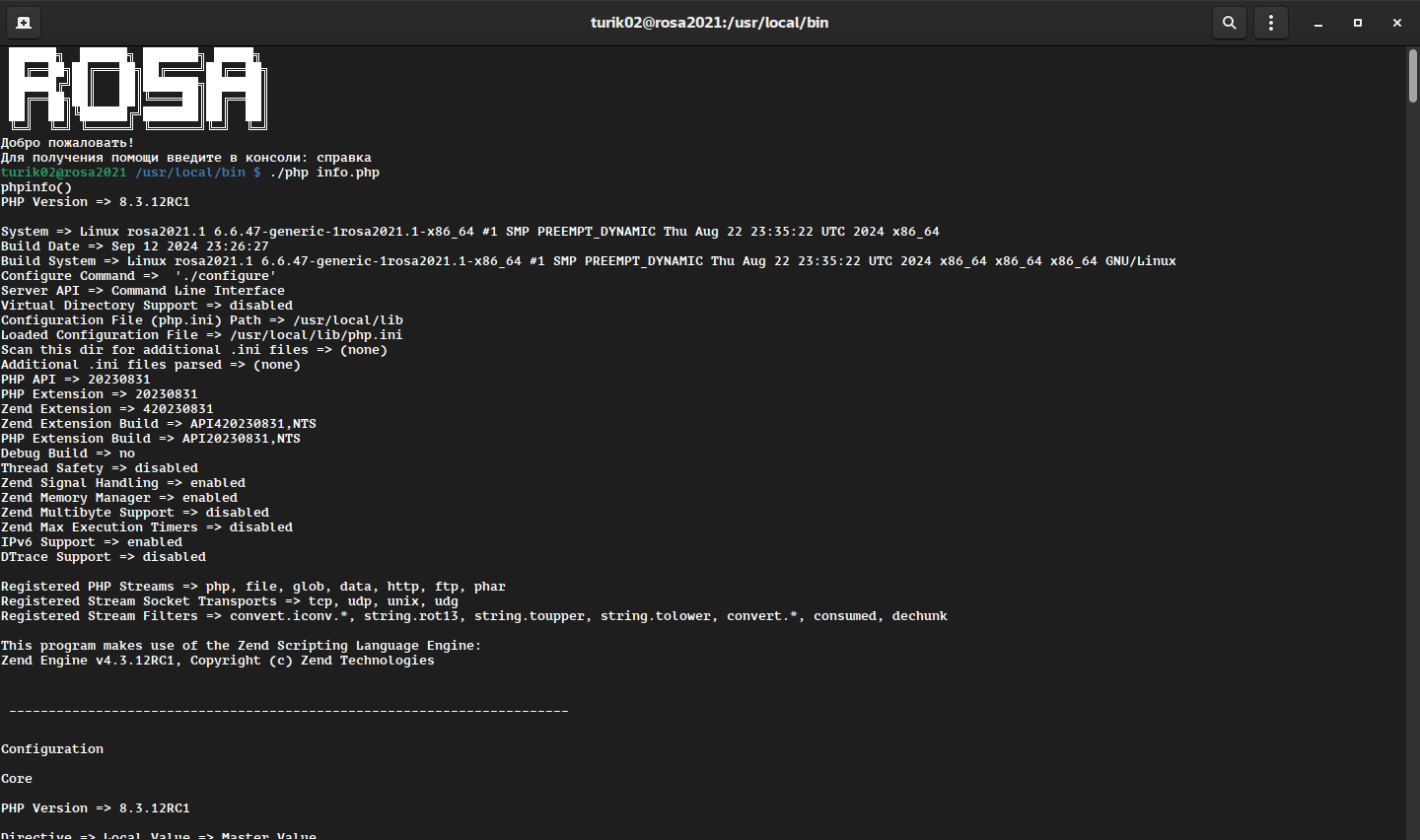

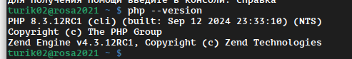

Проверить версию установленной PHP
Теперь проверим работу PHP, для этого в папке /usr/local/bin создадим файл info.php с одной строчкой
Откроем в этой папке терминал и выполним

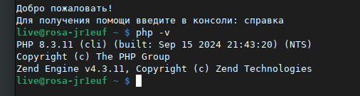

php --versionКод: Выделить всё

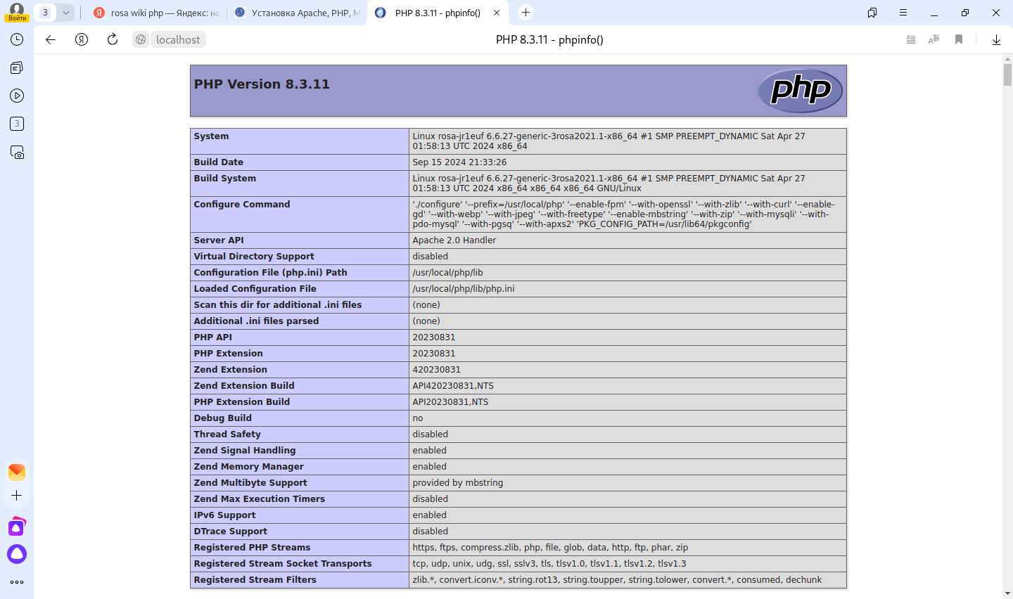

<?php phpinfo(); ?>Код: Выделить всё
./php info.phpи https://ru.linux-console.net/?p=21973

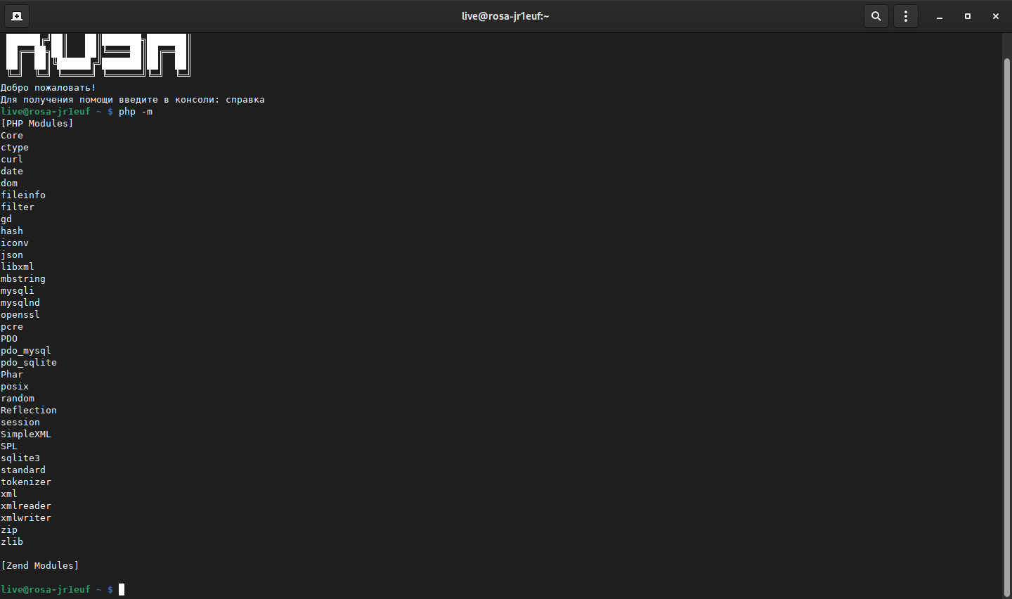

php -mPHP 8.2 with MSSQL support on ROSA Chrome 2021.1

Скрипт установки и настройки PHP-8.3.11 / обновления и добавления функций.
При обновлении версии нужно поменять версию PHP в скрипте.
Внутри скрипта можете ознакомится / добавить при необходимости зависимости и функции, а так же настройки PHP.
Устанавлмвает в /usr/local/php, а не разбрасывает по всему /usr. Создаёт службу php-fpm, проверить по окончании настройки:
sudo systemctl status php-fpm
Версию PHP
php -v
Модули
php -m

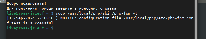

Тестирование конфигурации для запуска FPM
sudo /usr/local/php/sbin/php-fpm -t

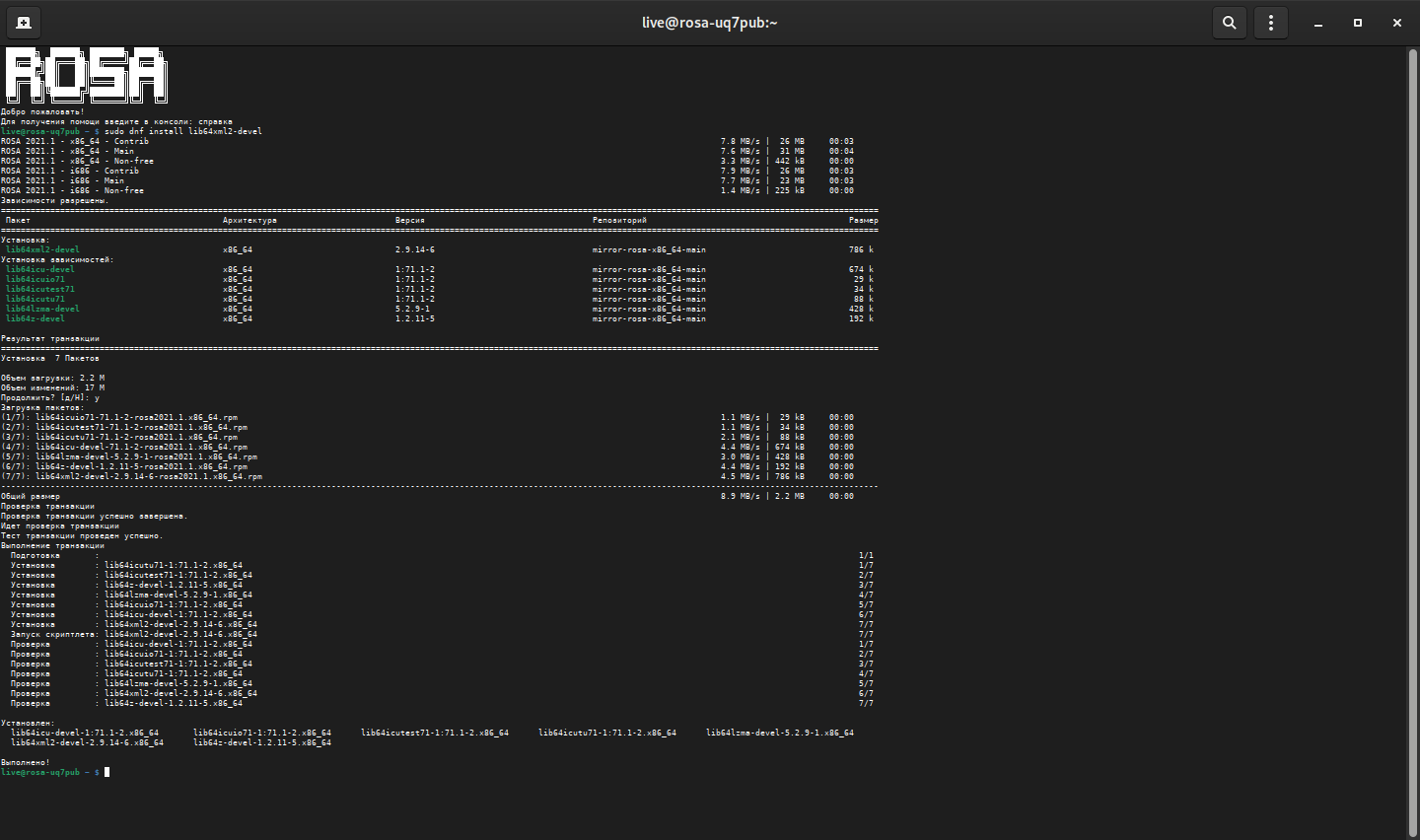

При компиляции с модулями столкнулся с такой ошибкой:
checking for libxml-2.0 >= 2.9.0... no
configure: error: Package requirements (libxml-2.0 >= 2.9.0) were not met:
Package 'libxml-2.0', required by 'virtual:world', not found
Пробую установить из репы
dnf install libxml2-devel
Говорит, что установлена
Пакет libxml2-devel-2.9.14-6.i686 уже установлен.
Зависимости разрешены.
Отсутствуют действия для выполнения.
Чего не хватает?
Был в отпуске, только сегодня вышел.
Чего не хватает?

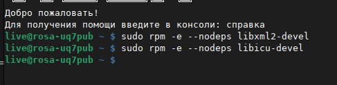

libxml2-devel-2.9.14-6.i686 это для i686 же. удалите его. и лучше репозитарии i686 отключить на время
vic1958,
Отключение репозиториев может не помочь. А при удалении удаляется много зависимостей (может они нужны).
Но можно просто избавиться от ненужных пакетов, не затрагивая зависимости.
Удаляем
И
Потом устанавливаем
Вероятно, возникнет конфликт при установке пакета lib64xml2-devel.irton писал(а): 30 сен 2024, 16:54 libxml2-devel-2.9.14-6.i686 это для i686 же. удалите его. и лучше репозитарии i686 отключить на время
Удаляем
sudo rpm -e --nodeps libicu-develКод: Выделить всё
sudo rpm -e --nodeps libxml2-develКод: Выделить всё
sudo dnf install lib64xml2-develPHP 8.2 with MSSQL support on ROSA Chrome 2021.1

turik02,
Рекомендации помогли, спасибо!
После установки lib64xml2-devel потребовал libcurl >= 7.29.0
Установил из репы
Теперь ругается на отсутствие файла заголовков
configure: error: Cannot find libpq-fe.h. Please specify correct PostgreSQL installation path
Postgresql14 у меня установлен, но в системе нет такого файла, проверил вот так:
find / -name "libpq-fe.h"
find / -name "lib*.h"
Как это можно обойти?

Команда
php -v - показывает версию php
php -m - подгруженные модули.
Настроил php-fpm - запускается, тест проходит.
Большое спасибо!
